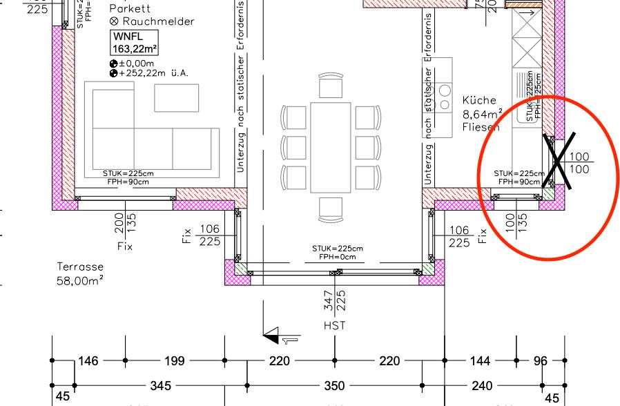

Hallo Zusammen,
ich bin kurz davor ein Haus zu kaufen (BJ 2021) und wollte euch fragen, ob ihr bereits Erfahrungen habt, wenn man bestehende Fenster wieder entfernen / zumauern möchte.
Das Haus hat vom Wandaufbau her einen 25er Ziegel und 20cm Dämmung.
Hat das schon mal wer gemacht? Auf was muss man achten? Mit welchen Kosten muss man rechnen?
lg B

Ja ist halt eine etwas staubige Angelegenheit in Summe bis es fertig ist.
Vl. noch vorab, warum willst du es zumauern?
Leibungen musst du abstemmen, Fenster raus, ev. Raff oder Jalousien aussen entfernen.
Fensterbank aussen und innen entfernen.
Öffnung zumauern und zum Laibungsamschluss gut vermörteln.
Innen dann die Öffnung verputzen, eben mit dem Bestand. Ich würde dann den Übergang zum bestehenden Putz und die Öffnung netzen, spachteln.
Aussen EPS kleben mit Randwulstverklebung, Fugen schäumen.
Fläche netzen, spachteln, Übergänge zum Bestand netzen und Oberputz ergänzen. Hier wirst du aber immer einen Übergang erkennen. Da müsstest du sonst die ganze Seite neu reiben.
