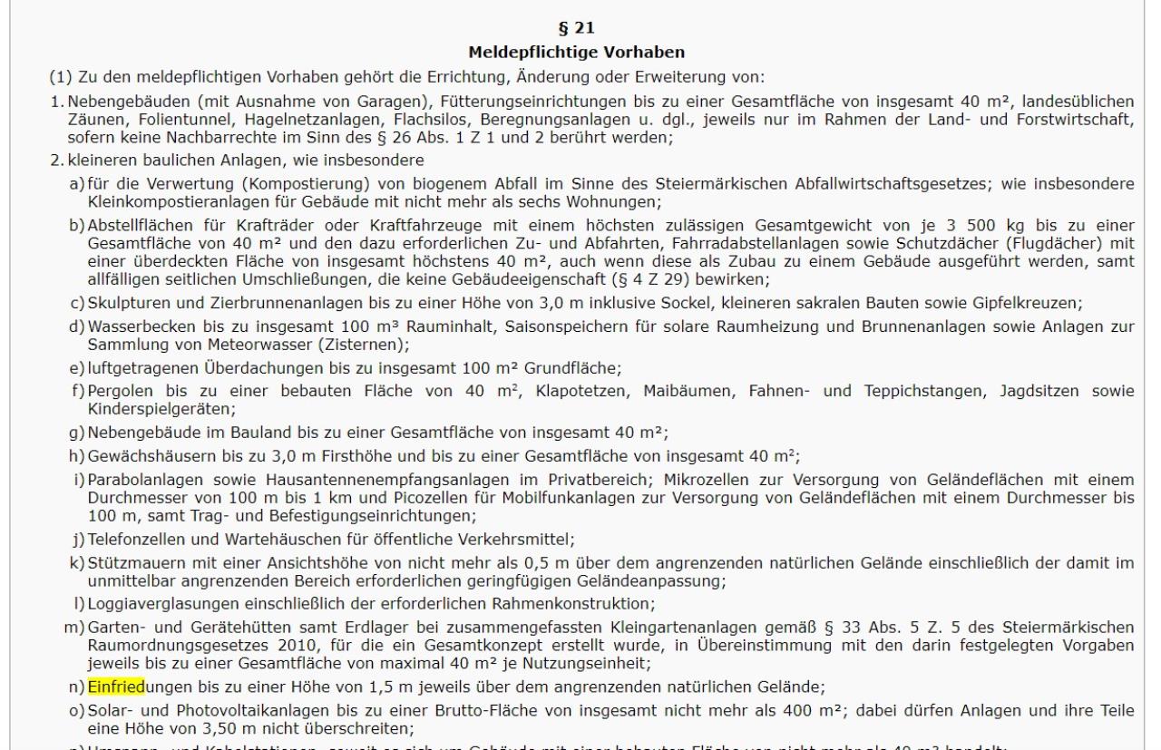

Musst in der Bauvorschrift nachlesen was bewilligungsfrei ist.
In Kärnten gelten max. 2m als Einfriedung.
Edit: 1,5m sind es in StmK
2022/20220207425565.jpg
Quelle:
https://www.ris.bka.gv.at/GeltendeFassung.wxe?Abfrage=LrStmk&Gesetzesnummer=20000070

Wenn es dich nicht stört, dann sehe ich kein Problem. Dein Nachbar könnte Probleme bekommen, wenn ihr Vorschriften bzgl. dem Ortsbild habt (= räumliches Leitbild oder Bebauungsplan). Ich glaube, dass prinzipiell jeder deinen Nachbarn anschwärzen kann, aber warum sollte jemand außer dir mit dieser Situation ein Problem haben.
Wie oben erwähnt sind Einfriedungen über 1,5 Meter über dem angrenzenden Gelände bewilligungspflichtig. Wenn ihr generell eine gute Nachbarschaft habt, kann dein Nachbar, unter Einbindung sämtlicher direkt angrenzenden Nachbarn eine Bewilligung nach §20 Stmk BauG erwirken, sonst braucht er eine Bauverhandlung. Wenn es aber einen Bebauungsplan oder ein räumliches Leitbild gibt, welches Einfriedungen nur bis zu einer gewissen Höhe erlaubt (oft 1,5 Meter), dann wäre diese Einfriedung jedenfalls verboten.
