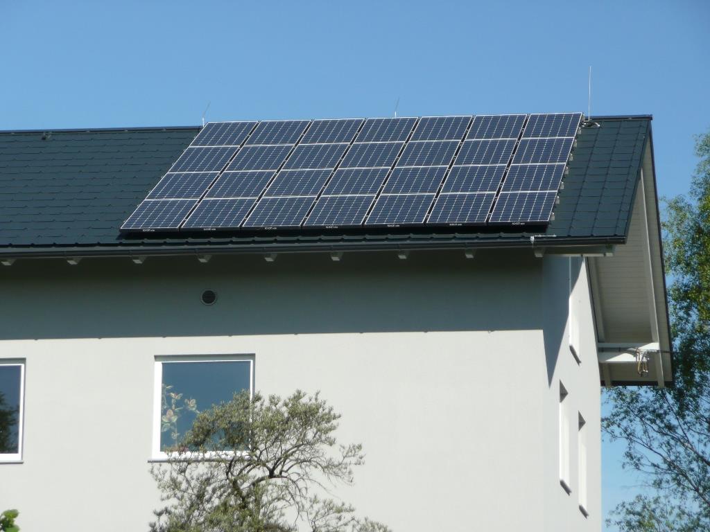

wir haben vor 12 jahren saniert und damals eine 5,1kwp PV per contracting errichtet die uns jetzt bald gehört. jetzt ist der ausbau in planung...
ebenfalls 2 wohneinheiten, ebenfalls 2 e-autos, ebenfalls wärmepumpe...

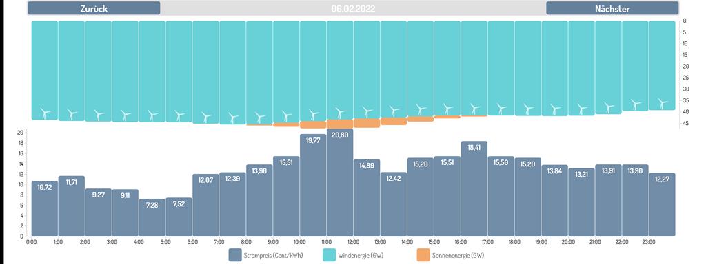

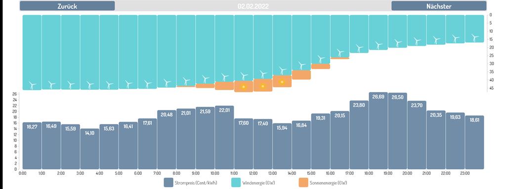

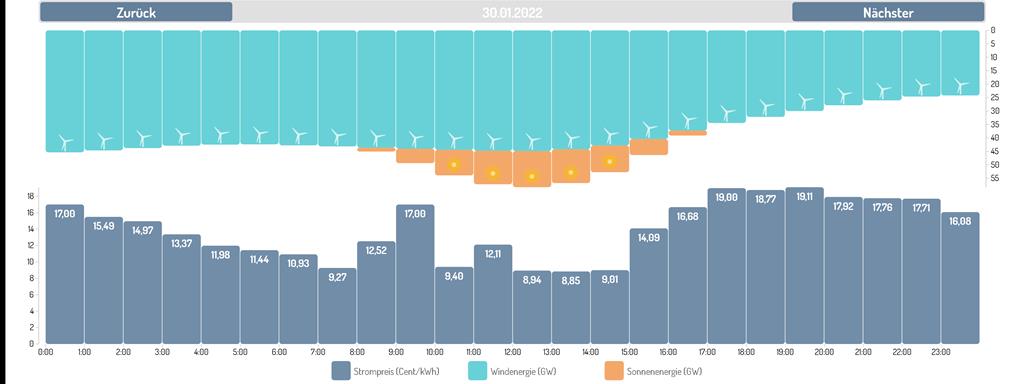

hier meine stromrechnung vom dezember, dem schlimmsten monat seit es strompreise gibt...
(blau die preiskurve, grün die bezugskurve)
7ct/kwh eingespart nur durchs laden zu den 'richtigen' zeiten...
2022/20220207507968.jpg
2022/20220207852139.jpg
man braucht sich ja nur zu erinnern wie das früher beim sprit war. da mußte sogar eine regelung eingeführt werden daß nur mehr einmal am tag der preis geändert werden darf. wegen centbeträgen wurde dann gerätselt ob man besser am weg zur oder am weg von der arbeit tankt...
das 'regelt' schon die preisdynamik...

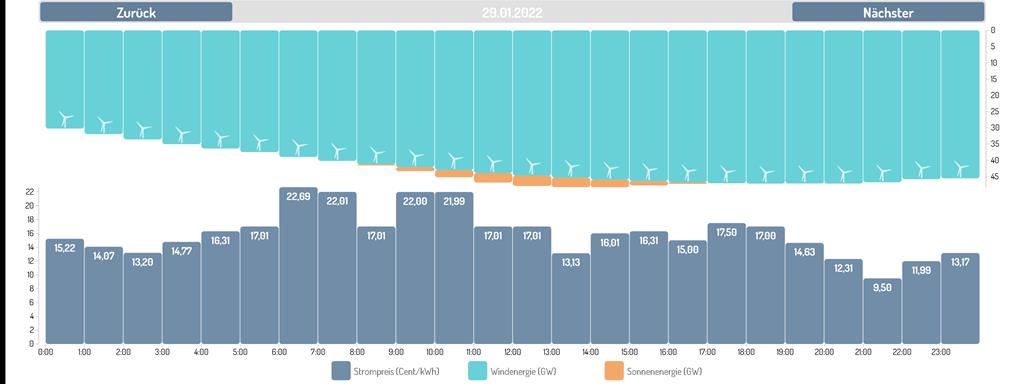

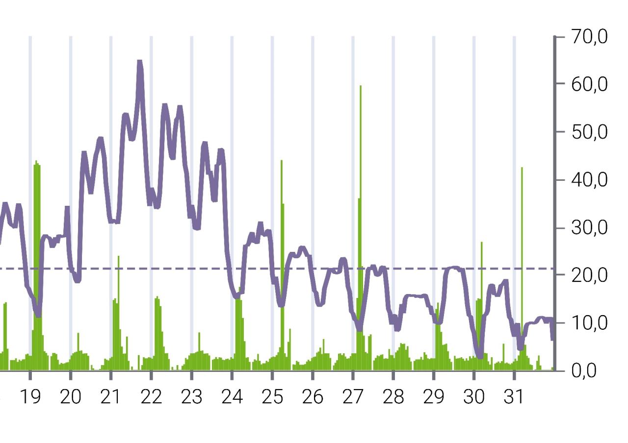

hier ein paar tagespreiskurven der letzten woche...
2022/20220207190132.png
2022/20220207661024.png
2022/20220207396450.png
2022/20220207345861.png

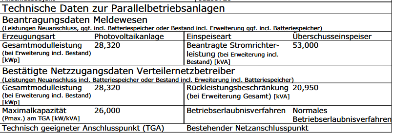

Ja du hast natürlich Recht ! es sind kWp kWp [kWpeak, Spitzenleistung]
2022/20220208641266.png
Wobei ich keine Ahnung hab was die 53 kVa Stromrichterleistung und 20,9 Rückleistungsbeschränkung bedeuten mögen
