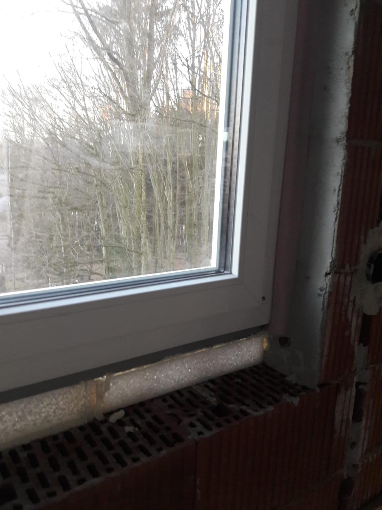

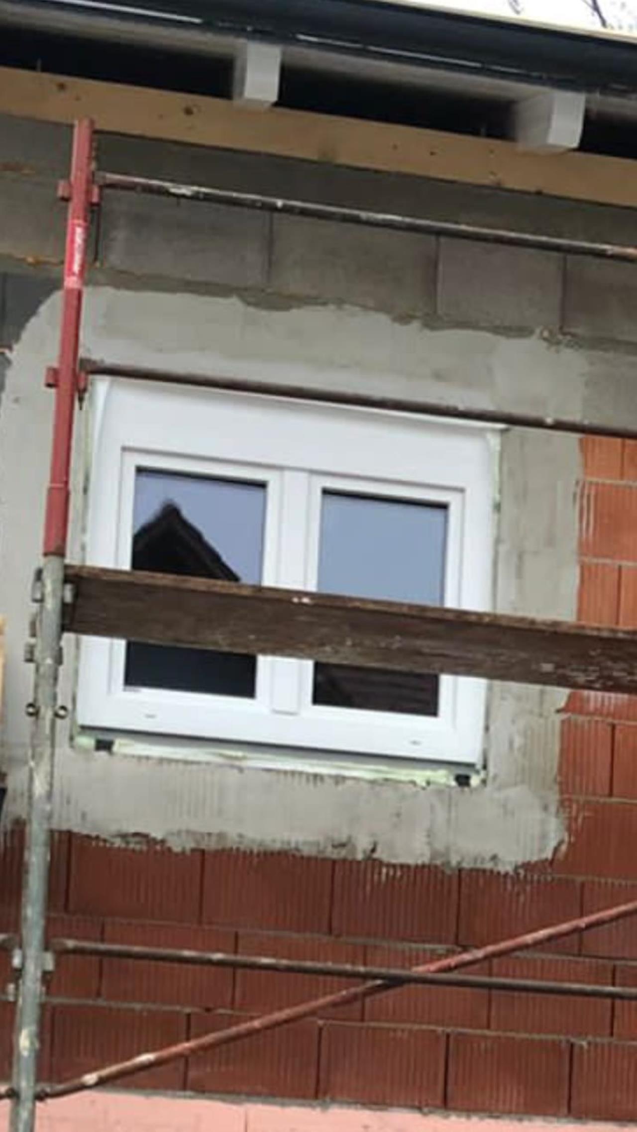

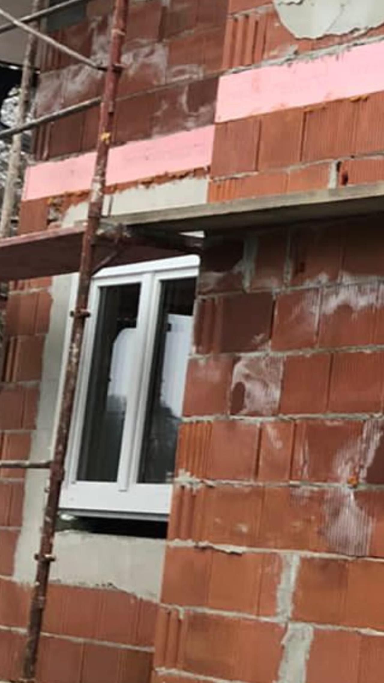

Hallo ihr Lieben,
Fenster werden in den Rohbau angebracht. Sie sind offensichtlich noch nicht fertig, aber müssten da nicht Ziegel UNTER den Fenstern sein? Ist das normal, dass da so große Lücken sind? Wenn nein: was tut die Firma da jetzt (will ein Auge drauf haben).
Wenn ja: wie macht man das korrekt zu? (Will ebenfalls ein Auge dauf haben^^)
Irgendwie sieht das für mich ao aus als hätten die Maurer und die Fensterfirma nicht gewusst wie groß die Fenster sind? Oder sich nicht abgesprochen?

Normalerweise lässt man rundherum ~1.5cm Luft zum Schäumen.
Soweit in Ordnung. Das Fenster sitzt auf Vollkunststoff Plättchen.
Was mich eher stutzig macht sind die Fehlenden Dichtbänder für aussen? Oder sie werden naträglich aussen Angeklebt, natürlich brauchst innen auch welche.
Ahja das am zweiten Bild ist zwar ein wenig viel Abstand aber nicht weiter tragisch wenn die Dichtbänder ordentlich verklebt werden.
Ev. könnte man noch Xps oder dergleichen herschneiden, hineinkleben, Glattstrich drauf machen und schäumen und verkleben.
  •  Squawvally
2.2.2022  (#2)
Am zweiten Bild ist ersichtlich, dass die Fenster auf Tragkötze stehen. Zwischen dem Fensterbankanschlussprofil und der Mauerbank dürfte die Luft so an die 80 mm sein.
Die Abdichtung wird mit wirtschaftlich vertretbaren Mittel nicht umsetzbar sein. In so einem Fall sollte das Fensterbankanschlussprofil aufgedoppelt werden.
Stellt sich aber auch die Frage, ob das Rahmenaußenmaß überhaut richtig bemessen wurde.

Hallo ihr beiden,
Squawvally schrieb: Stellt sich aber auch die Frage, ob das Rahmenaußenmaß überhaut richtig bemessen wurde.
Anscheinend nicht...
Das heißt ich muss darauf achten, dass wie Haini geschrieben hat:
- innen und außen Duchtbänder geklebt werden (sind die evtl so rosa? weil innen sind rosa Bänder um den Rahmen geklebt)
-  und dass das Fensterbankanschlussprofil aufgedoppelt wird.
Wie würde das aussehen? Habs gegoogelt und nur so eine quadratische hohle Leiste gefunden, die zwischen Rahmen und Fensterbrank kommt?
Ich ärger mich schon sehr. Da nimmt man extra eine ortsansässige Firma und dann kommt sowas dabei raus. Als ich heut von der Arbeit gekommen bin waren die halben Fenster außenrum versprachtelt und das Gerüst wurde abgebaut... Bei der Fixverglasung wurde innen eine Spanpressplatte vor die Lücke geklebt... bin ziemlich zornig und freu mich drauf, wenn ich die Fenstermonteure das nächste Mal sehe. Daher muss ich wissen, was ich die alles fragen muss bzw auf welche Antworten ich achten muss. Weil ich leider keine Ahnung habe (sonst hätt ich es selbst gemacht und nicht Unsummen dafür gezahlt dass vor 10cm Schlitze Spanpressplatten geklebt werden....)

Wurde Naturmaß genommen bei den Fenstern?

Also wenn der Bestellung die Naturmaßnahme vorangegangen ist, würde ich ein zu kleines Fenster nicht akzeptieren. Du hast daduch ja auch weniger Belichtungsfläche.
Wenn das Fenster von der Lichte mit anderen Elementen gleich sein soll, wurde wahrscheinlich für dieses Fenster die Maueröffnung zu groß hergestellt.
Da sollte dann unten das Fensterbankanschlussprofil entsprechend aufgedoppelt werden.
3.2.2022  (#9)
Das Rohparapet hat genau die Höhe der Ziegelreihe.
Vermute, da hat man vergessen noch auf die eigentliche Rohparapethöhe aufzudoppeln.  Dafür gibt es ja an sich ein Anschlussdetail wo das auch alles zu sehen ist. Also wie hoch der letzte ganze Ziegel ist, ob es einen Purenitstock bzw ein gedämmtes Fensterbankprofil gibt etc.
Gibts so ein Einbaudetail zum Fenster?

Es war jemand da um die Rohbaumaße zu nehmen bevor die Fenster gekommen/bestellt wurden.

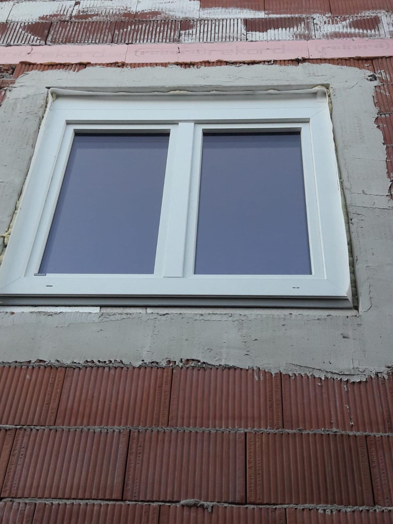

Hier ein Foto von einem Fenster von außen, das ich als Laie als halbwegs richtig eingebaut bezeichnen würde. Da ist auch schon außen irgendein Metall dran und innen und außen sind so Streifen rundherum geklebt. Ka ob das Dämmung ist oder was das sein soll
2022/20220205606665.jpg

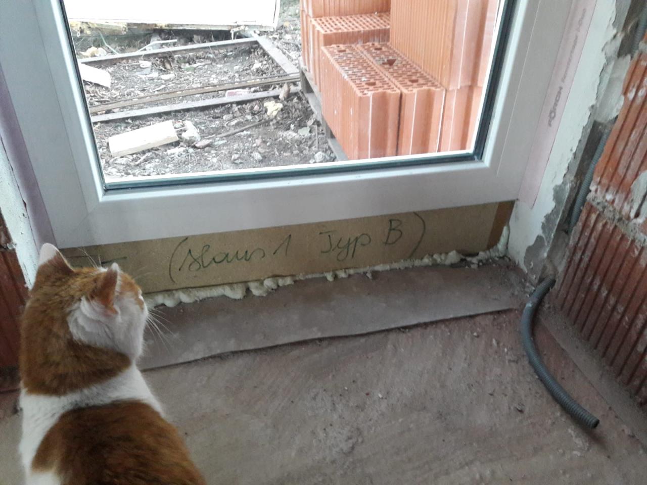

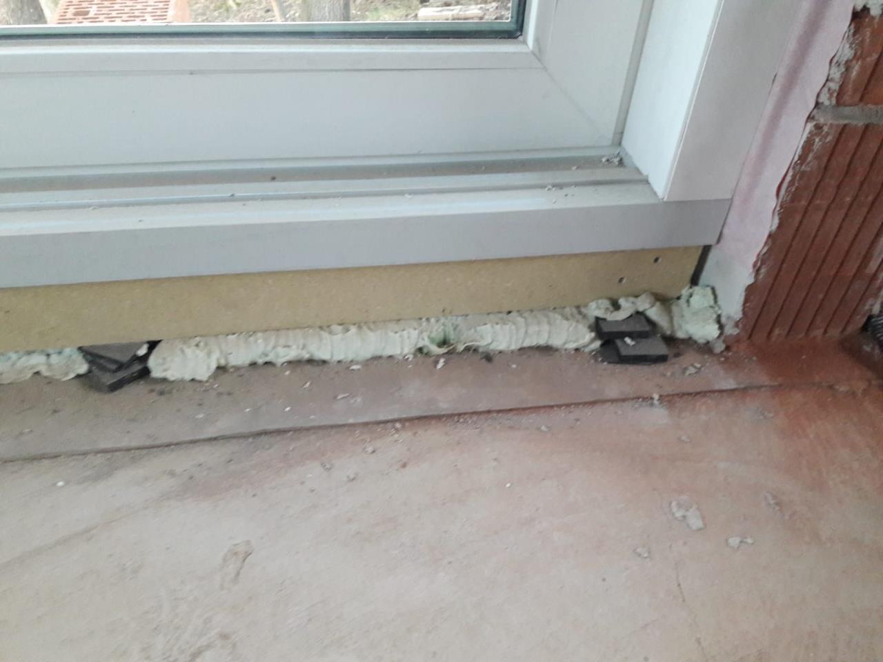

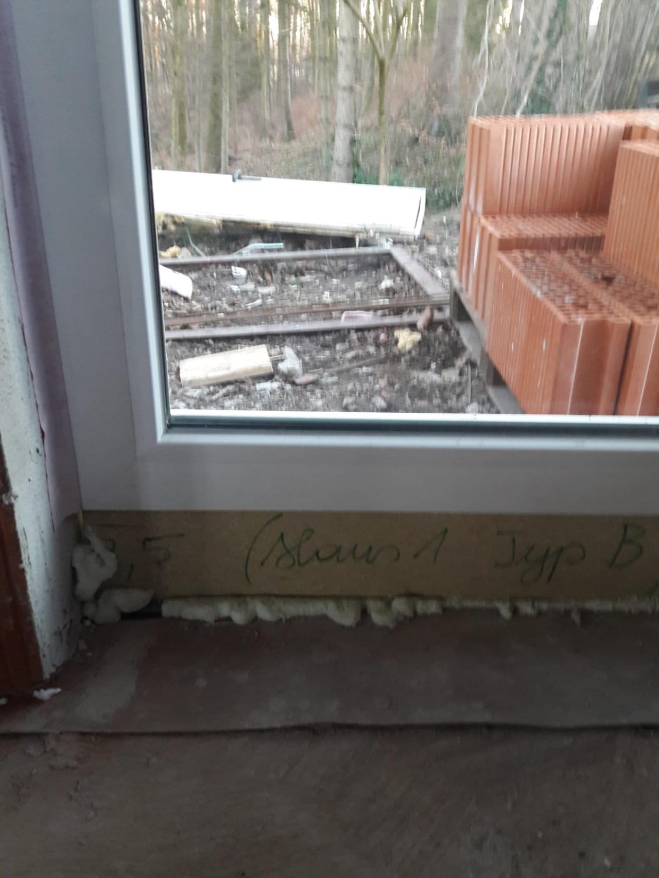

Und jetzt zur Fixvrglasung und Terrassentüre... mit der Spanpressplatte... da sind Nägel drinnen also ich bezweifle, dass das dieses Purenit ist., Hab auch dagegen geklopft. Fühlt sich nach Spanpressplatte an.
2022/20220205611715.jpg
2022/20220205443973.jpg
Oben die Fixverglasung. Nachbars Katze ist in die Baustelle eingebrochen und gibt vll ein bisschen ein Größenverhältnis.
Unten jetzt die Terrassentüre.
2022/20220205284117.jpg
Keine Ahnung was das für Metalldinger sind, die da aus dem Schaum rausstehen, und ich spare mir jedes weitere Wort weil das hier öffentlich ist. Aber, das muss ich alles beanstanden, oder? Worauf muss ich dann beim Ausbessern achten, damit nicht wieder dasselbe dabei rauskommt?

Innen muss alles sauber mit dem Dichtband verklebt werden. Auch unten am Rohfussboden!!!
Die Plättchen sollten eig aus Kunststoff sein und sollten eig so breit sein wie da Purenit.
Und das ist keine Pressspanplatte sondern ein Purenit, das passt schon so.
Aussen gerhört auch überall der Schaum geschnitten und das Dichtband geklebt (Schlagregendicht).  Auch unterm Fenster.
Bei dem einen Fenster mit dem Spalt dürfte der Maurer vergessen haben da noch was draufzugeben und den Glattstrich zu machen.
  •  Squawvally
5.2.2022  (#12)
Da hast aber wirklich Pech. Die Montage entsprichst auf den Fotos nicht den Regeln der Technik (Dichtebene, Lastabtragung, Befestigung), das Rohparapeth hat keinen Glattstrich und ob außen der Anschluss der wasserführenden Ebene möglich ist,lässt sich auf den Fotos nicht erkennen.
Wenn die Rechnung der Montage noch nicht bezahlt worden ist, lass einen Sachverständigen für Fenster und Montage kommen. Der soll die Montage bewerten und seine Kosten ziehst von der Montagerechnung ab. Im Regelfall wird die Montagefirma nachbessern und die Kosten akzeptieren.

Bei dem Bild von Außen, ist das nen schlechtes Foto oder bist du im unteren Bereich des Fensters, bündig mitn Mauerwerk?
Weil warum hast du oben so eine Stufe nach innen.

Haini schrieb: Bei dem Bild von Außen, ist das nen schlechtes Foto oder bist du im unteren Bereich des Fensters, bündig mitn Mauerwerk?
Das ist ein schlechtes Foto, bin unten im Garten auf der Treppe gestanden und hab den Hang raufforografiert damit ich das irgendwie aufs Bild kriege. Da Fenster liegt nicht auf der Mauer auf, hat aber mMn einen halbwegs "normalen" Spalt, also so 2cm geschätzt und das passt laut der ersten Antwort noch so halbwegs.
