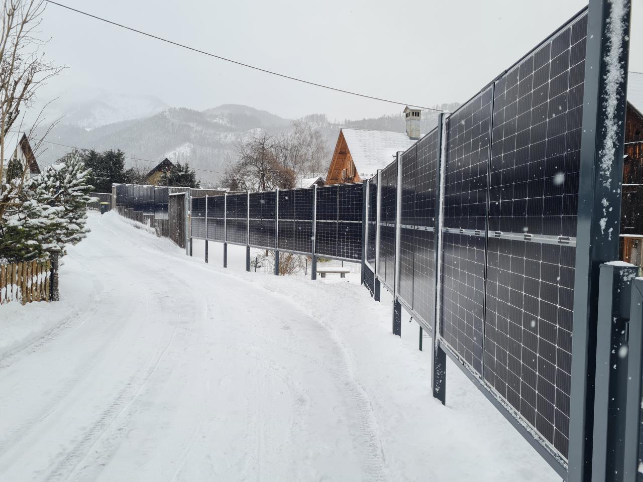

Ich stehe leider mit meiner neuen Anlage an.
2 Strings:1xca 5KwP/1xca 4,6KwP
alles bereits verkabelt bis zum Schaltschrank
sogar den Vertrag für ÖMAG Markteinspeisung hab ich schon und da möchte ich natürlich so bald wie möglich dran
2022/20220131620532.jpg
Vor 3 Monaten wurde vom Elektriker der Gen24 10.0 plus bestellt. Trotz dem dass er nur Fronius verbaut ist dass Teil auch für ihn zur Zeit nicht erhältlich.
Nach anderen Infos schätze ich fast dass es noch ein halbes Jahr dauern könnte, bis da was kommt.
Hab sogar mit seinem Einverständnis versucht ,das Teil privat aufzutreiben, aber so gut wie unmöglich, die Teile sind sofort  anderweitig verkauft.
Nun spiele ich mit dem Gedanken einstweilen einen billigeren WR WR [Wechselrichter] zu installieren,
möchte aber dem Elektriker mit meinen überschlagenden Gedanken nicht noch mehr auf den Wecker gehen sondern mich zuerst mal hier informieren.
Angedacht ist von mir ein günstigerer Fronius Symo 6.0.3m
Bei senkrechten montierten Modulen steht ja ohnehin nicht die volle Leistung an oder?
Max. PV Generatorleistung vom Symo 6.0.3 sind 12 kWp kWp [kWpeak, Spitzenleistung]
den könnte ich um 1000 Euro nagelneu bekommen, für eine kleine Erweiterung später mal wär der ja auch gut geeignet
Den WR WR [Wechselrichter] danach zu tauschen ist ja auch nicht die Überarbeit oder?
Was sagen die Fachkräfte hier dazu?
Danke für eine Info
schöne Grüße aus OÖ

  •  Amatori
31.1.2022  (#6)
So schaut die ganze Länge aus😅
2022/2022013184801.jpg
  •  seltsammithut
31.1.2022  (#7)
Also hier hätte ich echt Angst das mal jemand mit dem Auto dagegenfährt oder so... vor dem Elektrozaun sollte immer ein Aufprallschutz sein bzw. der Zaun auf diesen montiert sein aber nicht so "frei" wie hier. 😱
  •  Amatori
31.1.2022  (#8)
Ja die rasende Postlerin stellt schon eine Gefahr dar,
die Zufahrt ist aber nur für 3 Häuser Sackgasse

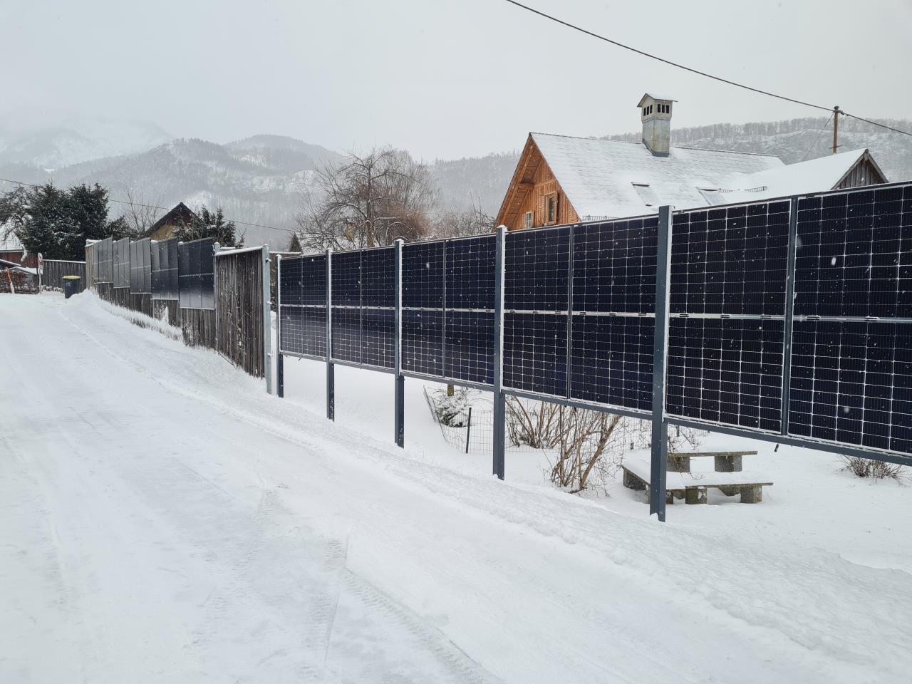

  •  MinMax
31.1.2022  (#9)
schaut echt fesch aus, wie sieht die Rückseite aus?

  •  Amatori
1.2.2022  (#11)
Das ist die Rückseite, alle Kabel verschwinden noch unsichtbar
Die Aufnahme wurde nach Weihnachten gemacht, war grad Tauwetter
Fundamente 60x60x100cm, da geht mit händisch graben und mischen gut was weiter, 4 Paletten Trockenbeton💪
unterseitig wird mit Doppelstabmatten geschlossen und bepflanzt
2022/20220201882612.jpg
  •  Mrjack
1.2.2022  (#12)
Blendet das niemanden? ^^
  •  Amatori
1.2.2022  (#13)
Weck keine schlafenden Hunde🤐, da hab ich mir auch Gedanken gemacht.
innen spiegelt es aber das ist unsere Seite, das sieht man eh am Foto.
Aussenseitig sehr matt bei Sonneneinfall.
Aussen waren testweise mehrere Wochen einige Module montiert und ich habe da auch mit den Nachbarn gesprochen.
Bis dato keine Beschwerden.
Straßenseitig in der Nacht bin ich mit Aufblendlicht vorbeigefahren, da war garnichts, die Module so gut wie unsichtbar.

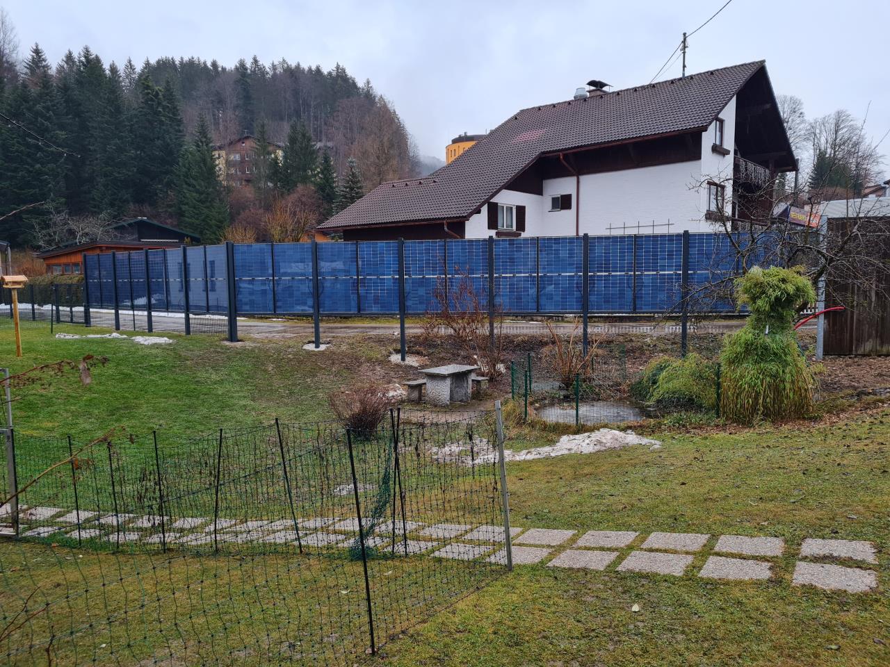

  •  newHome
1.2.2022  (#14)
Bin echt kein Fachmann, aber allein am letzten Bild sehe ich 40 (kleinere) Module auf eurer Garteninnenseite, d.h. es sind auch 40 Module auf der Straßenseite?
Welche Module sind denn da verbaut, dass du auf nur 5 und 4,6 kWp kWp [kWpeak, Spitzenleistung] Strings kommst.
Wie schätzt du das mit Teilverschattung der Module ein,
schon allein das Nachbargebäude direkt nebenan ist riesig?
  •  Amatori
1.2.2022  (#15)
Das täuscht dich, das sind 20 Module Halbzelle und 8 davon gehören unserer Tochter im Nachbargarten.
Das ist also sozusagen eine Gemeinschaftsanlage. Die sind auch mit ihrem Teil schon im Betrieb.
Meine Anlage besteht aus den restlichen 12 Modulen 360W bifacial und 16 Stk 335W auf der schon bestehenden Lärmschutzwand.
Die Teilverschattung bei sehr niedrigem Sonnenstand (allerdings nur am Vormittag)
wurde von uns in Kauf genommen, schon alleine mit dem Aspekt daß es ohnehin eine Sichtschutzwand gegeben hätte.
Die Wand alleine ist nicht teurer ,wenn ich das alles in Holz oder Stein oder ähnlich gemacht hätte. Elektrik zählen wir mal nicht dazu.
Und Schneefreiheit in unserem Schneeloch bedeutet auch ungemein viel.
unser Nachbar mit seinem Schneekratzer schaut schon ziemlich neidig wenn er auf seinen Modulen rumfegt.
Dass stehende Module nicht den Oberertrag bringen war uns immer klar, aber vieleicht mach ich das mit ÖMAG Marktpreis wieder wett.😁
Bilanz wird nach einem vollen Jahr gezogen ,dann schau mer mal
