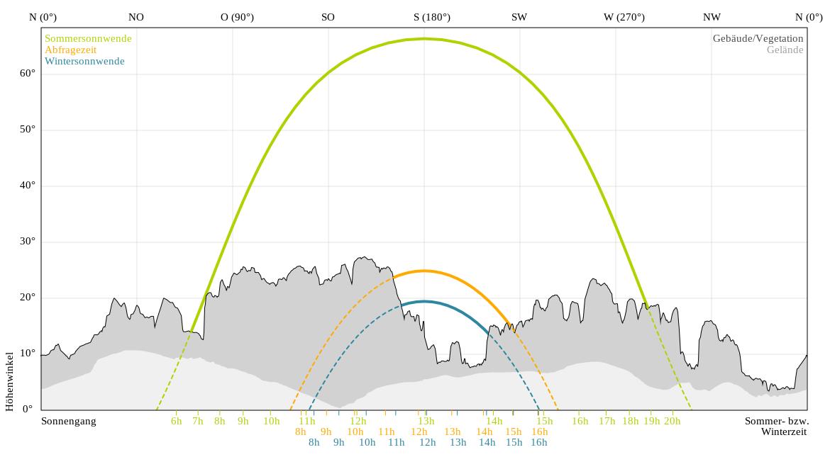

Wir haben gerade ein Grundstück im Auge, ein Manko: Im Osten grenzt des direkt an ein Waldstück (das ist aber eher schmal, da scheint die Sonne noch durch) und im Süden ist der Wald ca. 40m entfernt. Dadurch scheint vor allem im Winter eher wenig Sonne direkt auf die Fläche. Wir haben das Grundstück gestern besichtigt, fleckweise lag immer noch Schnee (müsste von vor Weihnachten sein) und der Boden war natürlich gefroren.
Jetzt kommt für mich allerdings im Neubau nur ein RGK RGK [Ringgrabenkollektor] als Heizung in Frage. Aber haut das auch hin? Das Grundstück hat ca. 1000m², das Haus wird ca. 130m² mit Bodenplatte haben. Neben dem Haus ist noch ein Pool geplant, zumindest dort darf ich den RGK RGK [Ringgrabenkollektor] also nicht hinlegen.
Hier noch eine Sonnenstandsabfrage:
2022/2022012945597.png
Mach ich mir hier zu viele Gedanken, oder könnte die fehlende Sonne hier zum Problem werden? PV hätte ich ja auch gern, aber im Winter werd ich da so gut wie nichts rausbekommen...

Ghamor schrieb: Mach ich mir hier zu viele Gedanken
Ja.
In 1,5 -2 Meter Tiefe, dort wo der RGK RGK [Ringgrabenkollektor] liegt, wird da kein großer Unterschied in der Temperatur sein.

direkter sonnenschein im winter macht kaum unterschied.
regeneration findet auch über regen statt.
aber hauptsächlich regeneriert der ganze boden über das sommerhalbjahr.
die kollektoren folgen zeitversetzt quasi der durchschnittlichen lufttemp.
liegt im winter dick schnee drauf, ist das gute isolierung gegen tiefe lufttemperaturen.
richtig ausgelegt funktioniert dein "saisonspeicher" also auch "im Wald".
