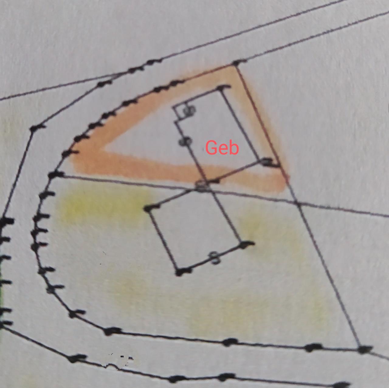

Hallo.
Ich habe vor ein Gebäude (BJ 1964) im Grünland (Widmung als Geb) zu sanieren und zu erweitern. Das Gebäude ist im Lageplan orange markiert. Daneben befindet sich eine Garage die als landwirtschaftlicher Geräteunterstand errichtet wurde (im Lageplan gelb).
2022/20220129326831.jpg
Grundgrenze verläuft zwischen den beiden Gebäuden. Grundeigentümer sind unterschiedlich, aber beide in der Famlie. Vereinigung der Grundstücke wäre daher zB durch Schenkung denkbar.
Die "Garage" hat momentan ein Satteldach. Ich würde gerne das Dach entfernen und die Garagendecke als Terrasse nutzen. Das Geb würd ich dazu in Richtung der Garage erweitern und daraus ein "L" als Form erzeugen.
Nun zu meiner Frage:
Darf ich das Dach der Garage verändern auch wenn ich keine Landwirtschaft betreibe? Oder wäre es besser die Grundstücke nicht zu vereinen und der momentane Eigentümer (Nebenerwerb Landwirt) der "Garage" ändert sein Gebäude entsprechend?
Seht ihr sonst irgendwelche baurechtlichen Einwände gegen den skizzierten Umsetzungsplan?
Ich hoffe meine Angaben waren verständlich.
Danke für eure Einschätzung.
EDIT: Beide Grundstücke sind Grünland Fort/Landwirtschaft

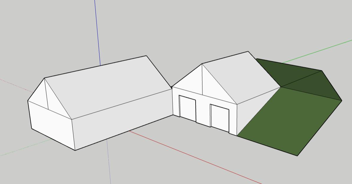

Hier eine Skizze wie die beiden Gebäude momentan aussehen:
2022/20220205516000.png

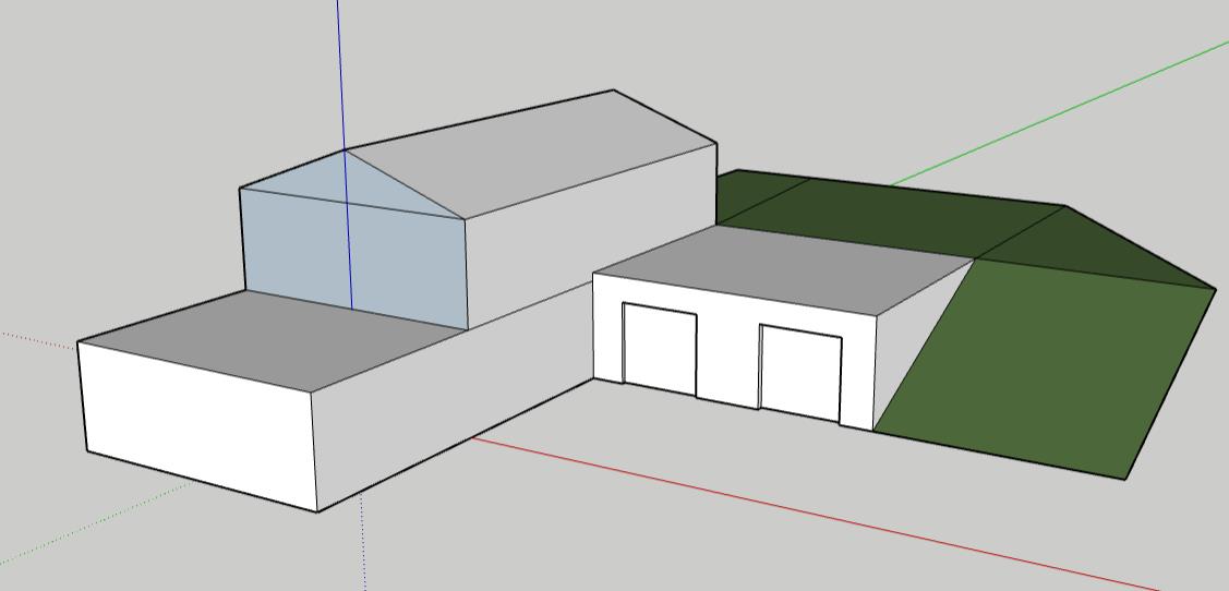

Und eine Skizze wie wir uns das ungefähr vorgestellt hätten:
2022/20220205949940.png
Wie siehst du die Idee die Grenzen der Grundstücke zu ändern? Grundstücksgrenze entlang der "Garagen"-mauer damit diese im Eigentum des jetztigen Eigentümers bleibt und ich direkt an die Grenze dran baue. Abstandregeln zur Grenze gibts ja im Grundland nicht oder?
Weiterer Gedanke: Könnte das landwirtschaftliche Objekt nicht zu einem Nebengebäude werden? Mal abgesehen davon, dass die Fläche größer 50m2 ist.
Danke für alle Antworten.
  •  Karl10
7.2.2022  (#4)
Vergiss das mit der Landwirtschaft und den Hühnern auf dem begrünten Dach.
Unterm Strich ist da nur eine Vorgangsweise realistisch, zielführend und am wenigsten konfliktträchtig:
Du wirst Eigentümer des Nachbargrundes.
Du vereinigst die Grundstücke.
Weil dann nicht mehr landwirtschaftlich genutzt beantragst du, die Garage ebenfalls als GeB zu widmen. Dann hast du großzügige Umbau- und Erweiterungsmöglichkeiten bei beiden Gebäuden.
Und dann liegt es an der Gemeinde zu entscheiden, wie sie das im Detail formal abwickeln. Es werden dann ja 2 Geb´s in Wahrheit zu einem Gebäude "verschmolzen" und eigentlich wird wieder nur 1 GeB draus. Vielleicht wäre es dann formal ja möglich und jedenfalls effizienter, das alles allein mit der bestehenden GeB-Widmung deines Hautpgebäudes zu realisieren - also Abänderung und Erweiterung deines bestehenden Geb mit Einbeziehung der Bausubstanz der ehemaligen Garage.
Also ich würde als Gemeinde schauen, was es im Endeffekt werden soll und ob das mit der vorhandenen GeB Ausweisung möglich ist.
Ich denke, da muss man im Detail Gespräche mit der Gemeinde führen. Man kann dir hier in deinem Fall kein eindeutiges Rezept für die weitere Vorgangsweise mitgeben.
Erst wenn die Gemeinde Argumente bringt, die nachvollziehbar und eindeutig rechtlich falsch sind, kann man hier beratend weiter diskutieren.

Es geht um die Erweiterung des GEB (dargestellt im ersten Bild oben) um einen Zubau der den Bau im Ergeschoß verlängert. Die Widmung GEB ist auf die Gebäudeumrisse beschränkt. Richtig?
Eine horizontale und vertikale Erweiterung ist mMn erlaubt und eine horizontale Erweiterung ragt dann in eine anders gewidmete Fläche (in diesem Fall Glf) hinein.
Der Herr von der Behörde behauptet jetzt, dass eine Erweiterung nur möglich wäre wenn das ganze Grundstück die GEB-Widmung hätte. Seiner Ansicht nach sind Erweiterung nur innerhalb der Gebäudeumrisse erlaubt. Das würde heißen nur eine Erweiterung nach oben wäre möglich.
Das ergibt für mich überhaupt keinen Sinn. GEB ist ja ein Nutzungsrecht und bezieht sich immer auf Gebäude und nicht auf Grundstücke oder?
Mit der argumentierten Einschränkung wären ja alle horizontalen Erweiterungen ausgeschlossen. Seh ich bei Bauten in meiner Umgebung anders. Allerdings liegen hier die Bewilligungen schon mehr als 10 Jahre zurück.
Ich bezieh mich bei meinen Einschätzung auf ROG ROG [Raumordnungsgesetz/Raumplanungsgesetz] 2014 6. Nov §20 (5) 1.

  •  Karl10
29.3.2022  (#8)
Die Widmung "Geb" nimmt insoferne eine Sonderstellung ein, weil es sich nicht um eine "FLÄCHEN"widmung handelt, sondern nur das Gebäude Träger dieser Widmung ist. Auch die Fläche unter dem Gebäude hat nicht die Widmung "Geb", sondern ist so wie die Umgebung als "Glf" gewidmet. Eine horizontale Erweiterung eines Geb ist daher nicht als Erweiterung in eine fremde Widmung zu betrachten, weil das Geb selbst auf einer Fläche mit der anderen Widmung steht.
Diese von dir fotografierte Erläuterung ist daher ebenso nicht ganz korrekt (wie wohl sie aber deine horizontale Erweiterung jedenfalls zulässt). Woher bzw. von wem stammt dieser Text??
FLRNHAS schrieb: letzten Besprechung mit dem zuständigen Herrn
Wer ist dieser Herr? Funktion und Zuständigkeit?
FLRNHAS schrieb: Der Herr von der Behörde behauptet jetzt
Welche Behörde? Welche Funtion hat dieser "Herr" in dieser Behörde?
FLRNHAS schrieb: ass eine Erweiterung nur möglich wäre wenn das ganze Grundstück die GEB-Widmung hätte.
Is falsch, wie ich schon sagte. Die Geb- Widmung ist in den Flächenwidmungsplänen nie als "flächige" Widmung ausgewiesen. Es gibt auch gar keine Signatur für eine solche "Fläche" (d.h. definierte Farbgebung wie bei allen anderen Flächenwidmungen). Die Geb-Widmung in den Flächenwidmungsplänen ist ein Pfeil auf ein Bauwerk und dieses Bauwerk steht in bzw. auf der Signatur für Glf.
Das alles is mehr als eindeutig und unbestritten. Wer ist da so ahnungslos??
