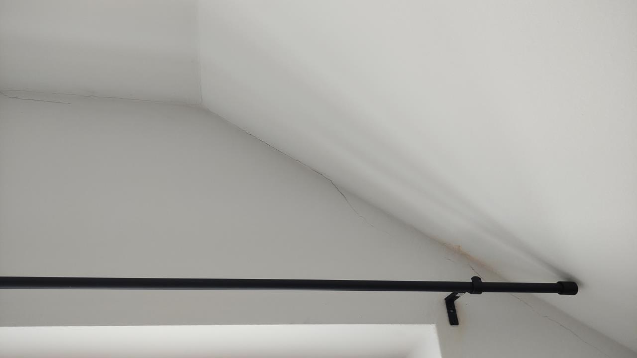

Hi bin vor kurzem auf diesen Riss aufmerksam geworden bislang hatte ich hi und da Risse bei Rigipsplatten dieser ist der erste der In die Wand (Ziegelhaus) weiß jemand Rat wenn sollte man fragen der sich daauskennt Maurer, Maler gar Statiker?

Am besten vom Maler ausbessern lassen.
Ich gehe davon aus, dass das Haus ziemlich neu ist.
Sind normale Setzungsrisse mit denen in einem Neubau immer zu rechnen ist.
Kein Grund zur Sorge

Wenn ich das richtig am Foto erkenne, handelt es sich um ein Dachgeschoß.
Eine der Ursachen könnte das Schwinden der Dachstuhlkonstruktion sein.
Der Putzer hat direkt an die Gipskartonplatte angeputzt ohne Trennfuge(Kellenschnitt).
Typisches Erscheinungsbild!
Risssanierung:
Putz durchschneiden, fachgerechten Anschluss herstelle, keinesfalls wieder direkt an die Gipskartonplatte anputzen!

habe auch an Putzriss gedacht danke für den Beitrag hab demnächst bald Maler am haus der könnt ein Aug draufwerfen

Wenn der Putz sehr locker ist, dann das lose Teil entfernen, spachteln und an der Stelle nochmals mit dem Stanleymesser eine Sollbruchstelle schneiden.
Wenn es reisst, dann reisst es gerade und dort.
...und keine Sorge: Der Riss ist harmlos - das Haus stürzt deswegen nicht ein.
