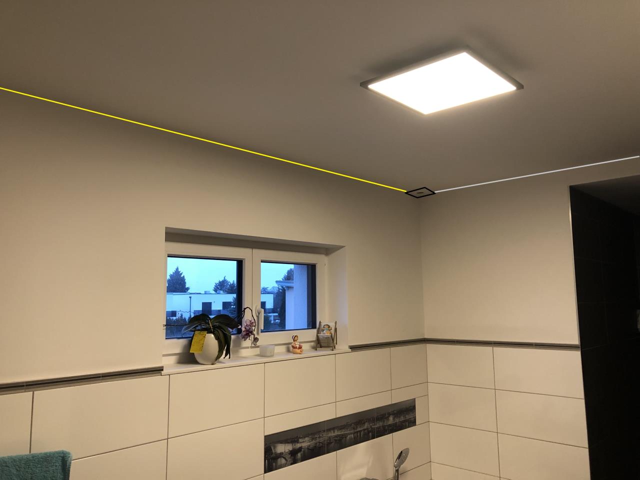

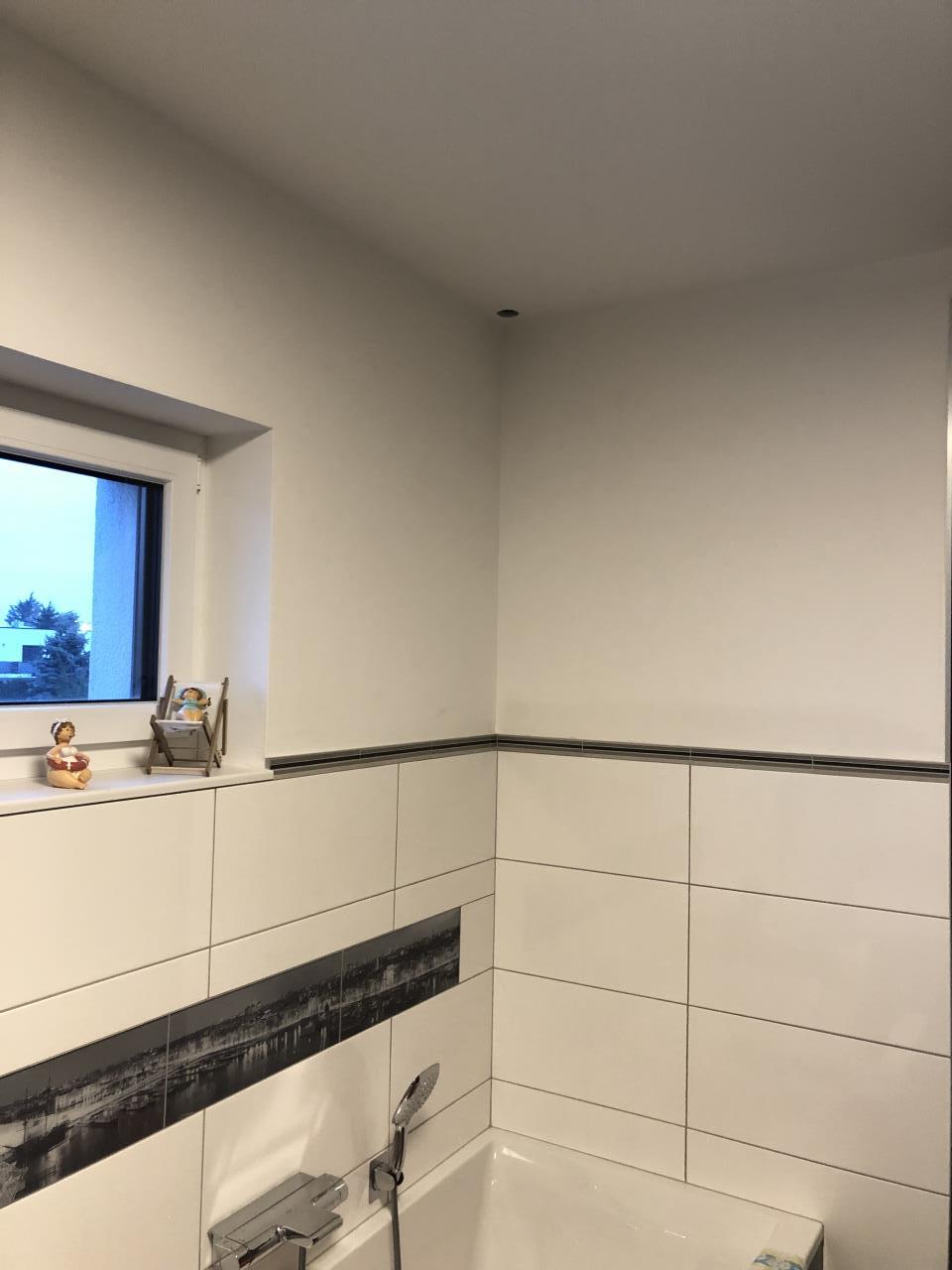

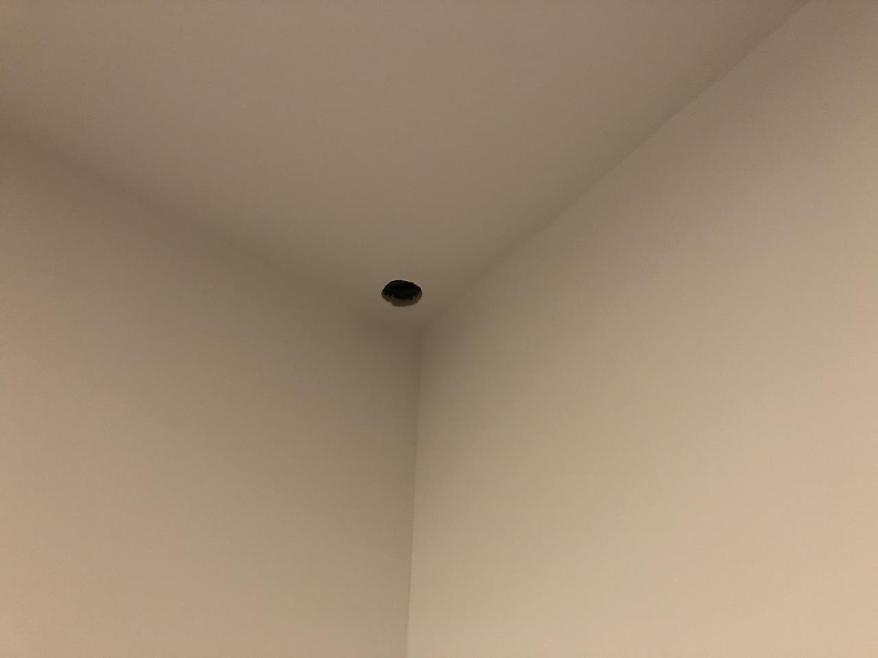

Das weitere Problem ist dass ich irgendwie unauffällig die Auslässe verstecken muss, deshalb war meine Überlegung in die Ecke eine niedrige quadratische Box zu montieren von der ich dann die LED Bänder in den LED Profilen anschliessen kann. Damit ich die eine Dose in der Ecke über der Badewanne abdecken kann, würde ich eine Box von 11x11cm benötigen.
Anbei ein paar Bilder das ihr es euch besser vorstellen könnt:

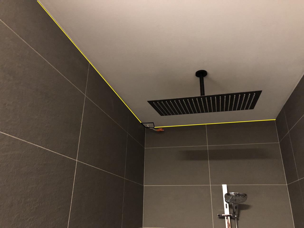

Hier eine Skizze wie ich es meine. In der Ecke eine Box und dann von dort mit den LED Profilen wegehen. Ob ich das grau eingezeichnete LED Band mache weiss ich noch nicht.

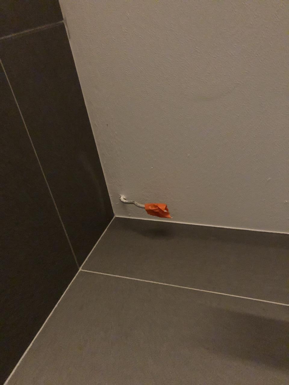

So würde es in der Duschnische aussehen.
2022/20220126935721.jpg

Ich denke du willst dann mit dem KNX-Aktor die 24V Versorgung der Shelly schalten, oder? Du schaltest dann halt immer die Shelly mit aus, und ich weiß nicht, wie lange die braucht, um wieder den letzten Farb/Dimmwert - den sie hoffentlich abspeichert - anzuzeigen. Das könntest vorher mal probieren. Also grundsätzlich kannst du das so machen.
Die Position in der Duschnische finde ich nicht optimal, da es da sicher recht feucht werden wird. Keine Ahnung, ob das die Hardware lange mag. Aber die RGBW-Controller kosten ja nicht viel, aber vieleicht mal eine Shelly in Reserve nachhause tun emoji

chrismo schrieb: Die Position in der Duschnische finde ich nicht optimal, da es da sicher recht feucht werden wird. Keine Ahnung, ob das die Hardware lange mag. Aber die RGBW-Controller kosten ja nicht viel, aber vieleicht mal eine Shelly in Reserve nachhause tun
Da könntest du recht haben, ist aber glaub ich nicht so schlimm da die Nische offen ist. Ist aber glaub ich auch davon abhängig wie dicht diese Box ist die ich suche. Aber ein Controller in Reserve schadet sicher nicht. 😉
