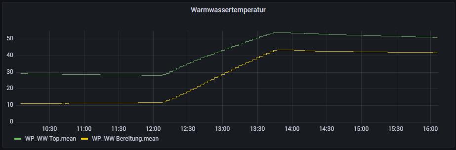

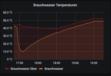

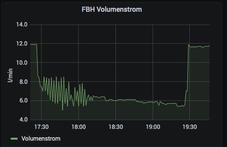

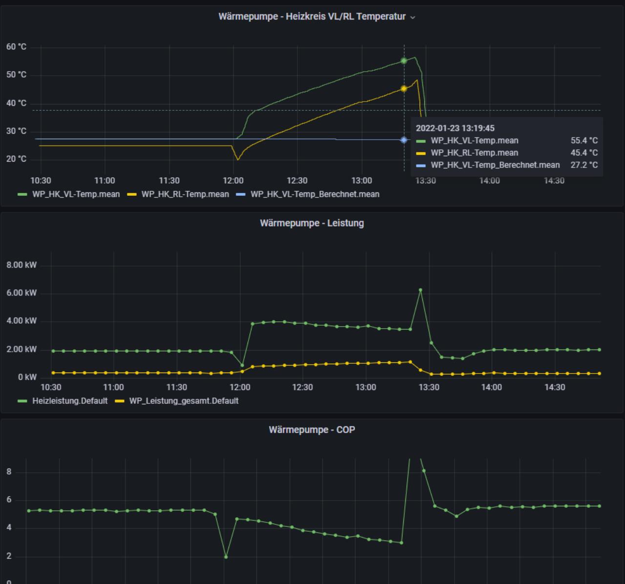

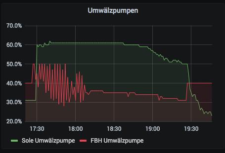

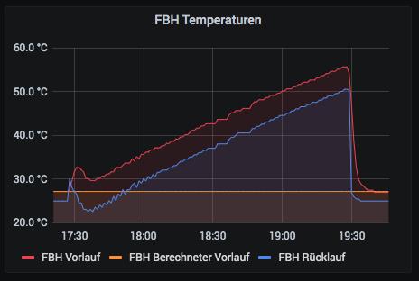

Hier sind ein paar Bilder vom WW WW [Warmwasser] Run gestern (mit alles Auto):
2022/20220126182040.png
2022/2022012640555.png
2022/20220126800147.png
2022/20220126447748.png
Achja und sollte ich die Sperrzeiten für die WW WW [Warmwasser] Bereitung im Winter herausnehmen? Oder ist das egal. Wir haben halt meistens nun genau einen WW WW [Warmwasser] Run und der beginnt, wenn meine bessere Hälfte am Abend in die Wanne geht und dabei Brauchwasser unten auf 10 Grad absinkt. (auch auf den Screens zu sehen)
Vielen Dank schon mal! Mir ist klar, dass hier nicht mehr sooo viel drin ist, aber ein wenig würde ich noch gerne herauskitzeln, wenn es mit den niedrigen Sole Temperaturen überhaupt noch möglich ist.
VG Denis

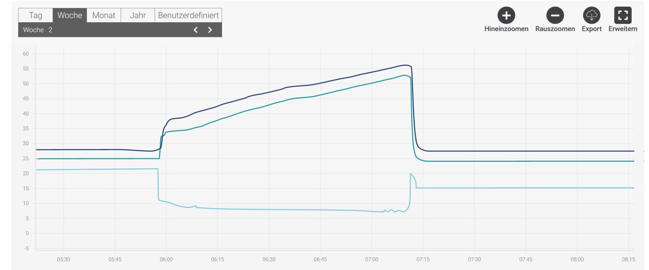

bei mir steht WT auf 29% für WW WW [Warmwasser], das sind 5,1l/min.
bereiten tue ich es mit 40Hz, wenn es mal schnell gehen soll nehme ich 50-55Hz. Drüber eigentlich nie, das verschlechtert nur die AZ.
40Hz mit 29% ergeben etwa 7-8K. Weiterer Vorteil: die KT Pumpe kann auf 1% verbleiben.
Ich würde es bei 55Hz lassen, wenn es von der Zeit reicht (und das Haus nicht zu sehr auskühlt).

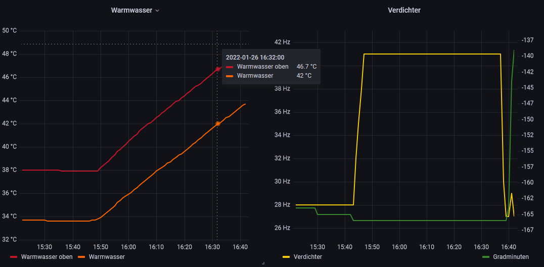

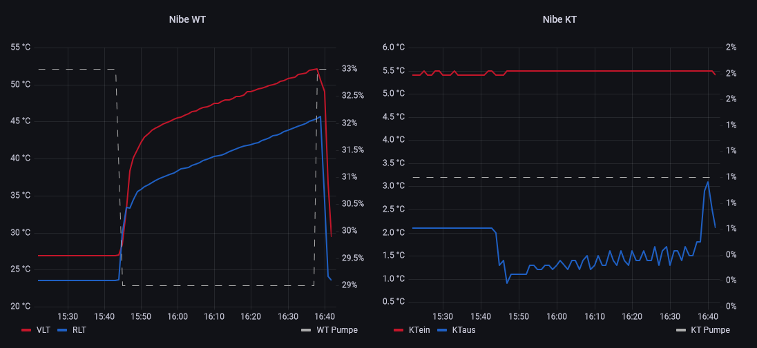

Heute mit 41Hz:
2022/20220126370081.png
2022/20220126776224.png
@denis du gehst in deinen Fußboden mit 55°C 🤪 😉

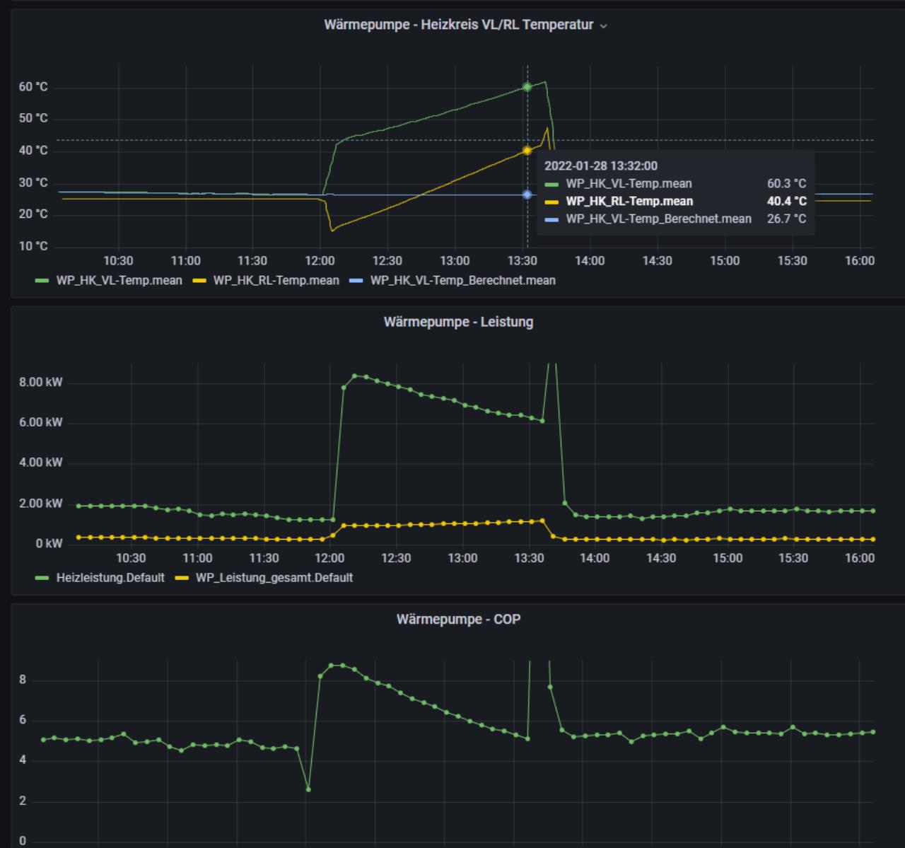

So, hab mich auch etwas gespielt...
Verdichter ist bei mir im Winter grundsätzlich bis 60Hz freigeschalten.
25% WT; 55Hz, Spreizung zu Beginn 12K, am Ende 10K; COP um 4 ca.
(meine Standardeinstellung im Winter, im Sommer auf 40Hz begrenzt)
2022/20220128413444.png
2022/20220128876512.png
15% WT; 55Hz, Spreizung zu Beginn über 25K, am Ende noch immer 20K; COP knapp über 6 ca.
(wird wohl meine neue Standardeinstellung werden 😅 )
2022/20220128647319.png
2022/20220128929106.png
Die Spitzen sind "Messfehler."
Der WMZ zählt auch bei 15% (unter 5l/min) noch mit. Hab den COP dann auch anhand der Wärmemenge berechnet und das passt ganz gut, somit wird er nicht komplett falsch zählen.
@dyarne Was meinst du? Sinnvoll so das WW WW [Warmwasser] zu bereiten?

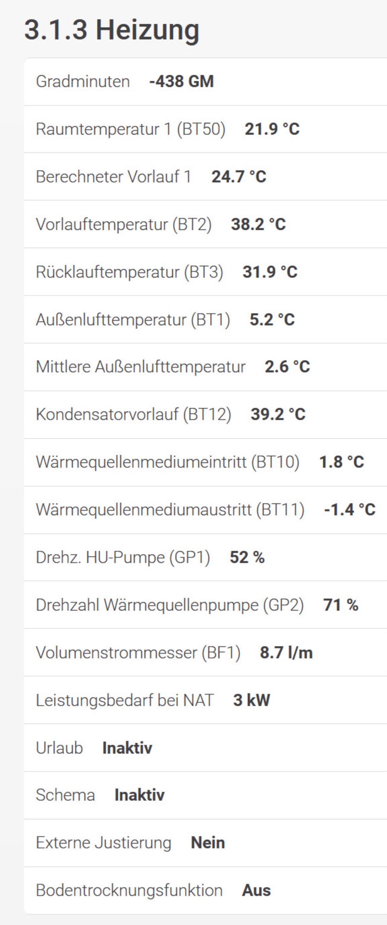

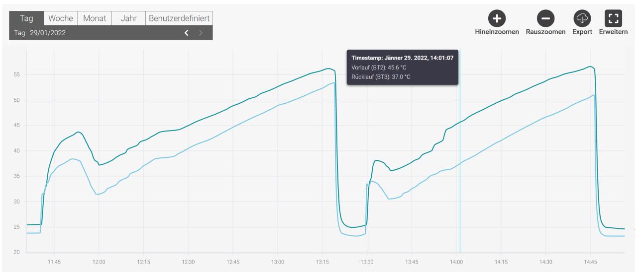

29.1.2022  (#15)
2022/20220129687705.jpg
auf die Werte komme ich nicht,
habe die S1255 - hab immer nur ca. 5Grad Spreizung und 8l/m  aber alles auf Auto, sollte ich da was umstellen ?
2022/20220129765681.jpg

@Mhtech
versuch mal bis auf 5l runter zu gehen, so daß der WMZ grad noch sauber mitzählt.
