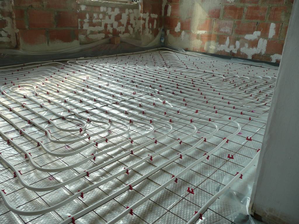

ich habe bei mir mit gittermatten und clips gearbeitet, weil ich die strenge geometrie liebe und es do-it-yourself tauglich ist. aber schnell ist ganz was anderes. mit rolljet und setznadeln legst du ja im vorbeigehen...
