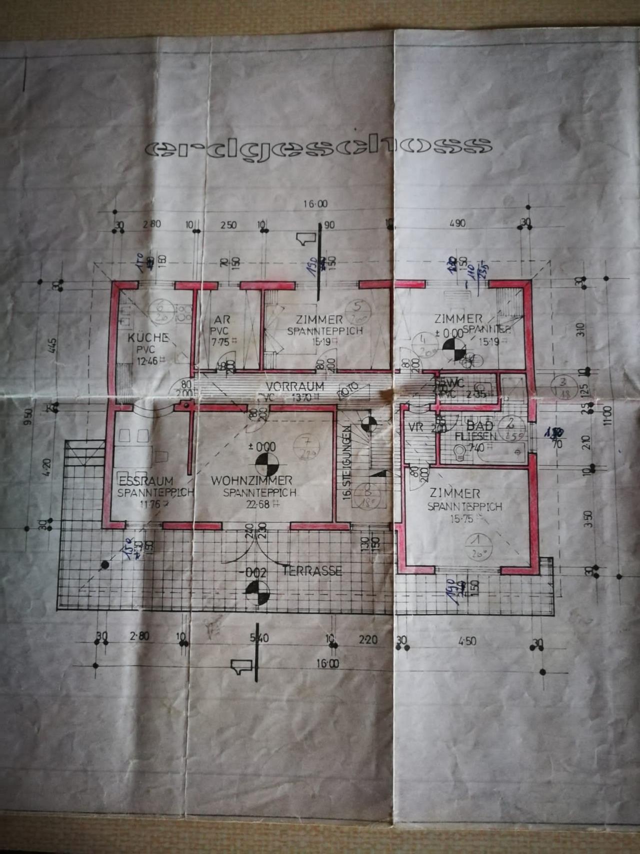

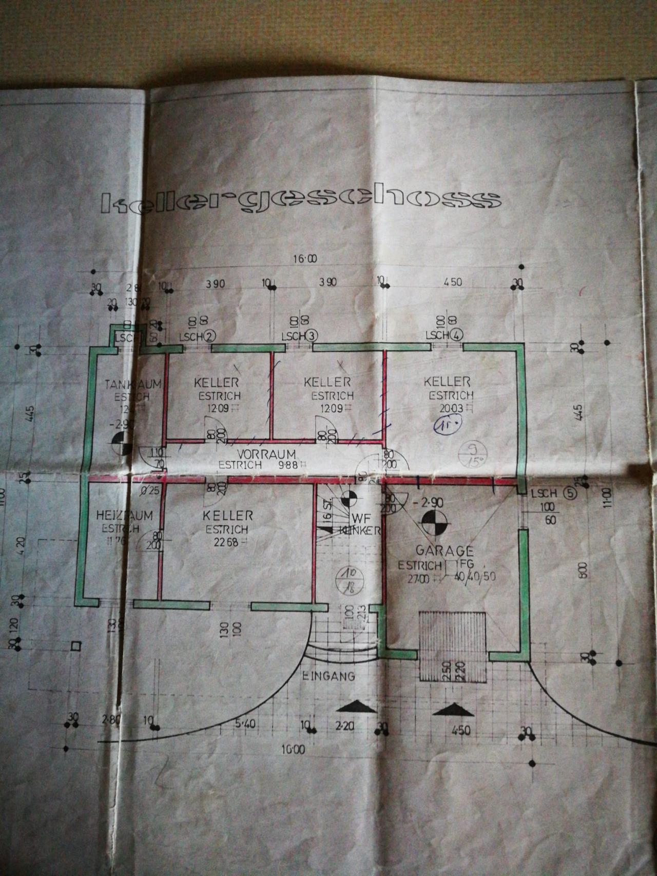

mein Elternhaus (1980) wird mit einer über 30Jahre alten Gaswandtherme (einfache Wanddurchführung) beheizt, keine Außentemp.regelung, Innenfühler und Regelung im Esszimmer. 18KW und einstellbar in 7 Stufen (nach den vorherrschenden Außentemp.)
Der Keller liegt nur einen Meter im Erdreich, da darunter ein felsiger Untergrund herrscht
-Beheizt mit Heizkörper.
-Heizraum und Badezimmer mit höchstem Warmwasser- und Heizbedarf liegen am weitesten auseinander
-Einzige Dämmmaßnahme ist die 8-10cm Dämmwolle auf der flachen Betondecke
-alle Heizkreise und Warmwasserleitungen liegen ungedämmt im Keller

Plan für die neue Heizung:
Pellets oder am liebsten eine Wärmepumpe. TB und Erdwärme sind leider ausgeschlossen, da wir einen sehr felsigen Untergrund haben. Bleibt wieder "leider" nur die Luft als Medium. Mit meiner 2120-12 (obwohl sie viel zu groß ist) bin ich sehr zufrieden, aber mein Haus wurde erst kürzlich (vor 5Jahren 😱) saniert und mit FBH FBH [Fußbodenheizung] beheizt.
Umsetzung/Planung:
1) oberste Geschoßdecke dämmen:
Der Dachstuhl liegt auf der Attika mit 2 Scharen drauf. Daraus ergibt sich eine große Wanne. 160m2 Betondecke gehören gedämmt. Entweder 2x20cm Dämm- oder Mineralwolle, ca 2500.- ohne Mühsames Raufschleppen und Verlegen oder 40cm Zellulose um 4300. Nach Abzug der Bundesförderung kommt Zellulose auf 3000.- inkl. Firma. Jetzt wird die Zellulose frei eingeblasen, da es nicht begehbar sein muss. Zur Begehung des Dachstuhls werden die auf der Attika liegen Dachbalken mit Pfosten verwendet.
Verständnisfrage: muss die Zellulose irgendwie abgedeckt werden? Unter dem Dach ist es beim ärgsten Sturm windstill, nur verdammt laut (Wellen-Ethernit)
2) die neue Heizung:
ETA PU7 Pelletskessel 2,3-7,7kW
Bei Pellets würde der jetzige Heizraum wegen Kamin wieder benutzt werden. Pelletssilo direkt neben Brenner oder im Nachbarraum, Brauchwasserwärmepumpe würde im nordöstlichen Eck im Bereich des L.SCH.4 (Lichtschacht 4) aufgestellt werden
oder LWP LWP [Luftwärmepumpe] 2125-8, Aufstellung mittig im Keller bei L.SCH.3, damit die Heizverteilung gleichmäßiger verteilt wird. Außenteil wäre im Bereich von L.Sch.1. und 2. Am besten im westlichen Bereich der Bemaßung 445
derzeitiger Stand liegen beide bei 26tsd Euro ohne Förderung/Mithilfe/Verhandlung
3) Warmwasser und Heizungsrohre dämmen:
Sehr sinnvoll, aber nachdem das neue Heizsystem kommt. Dann weiß ich auch, wo die Heizung hinkommt. Die verzinkten Wasserleitungen schauen zwar noch halbwegs aus, aber die werden gleich auf Kunststoff getauscht
4) PV-Anlage, Satteldach (nicht wie im Plan dargestellt) mit Südausrichtung mit 100m2 zur Verfügung. Nach jetzigen Budget (Pensionsiten) wird auf jeden Fall eine errichtet, mind. 5-7kWp. Falls mehr im Börserl bleibt, und das Dach es aushält, dann kommt alles voll emoji

  •  carlito
21.1.2022  (#1)
2022/20220121732536.jpg
2022/20220121730872.jpg

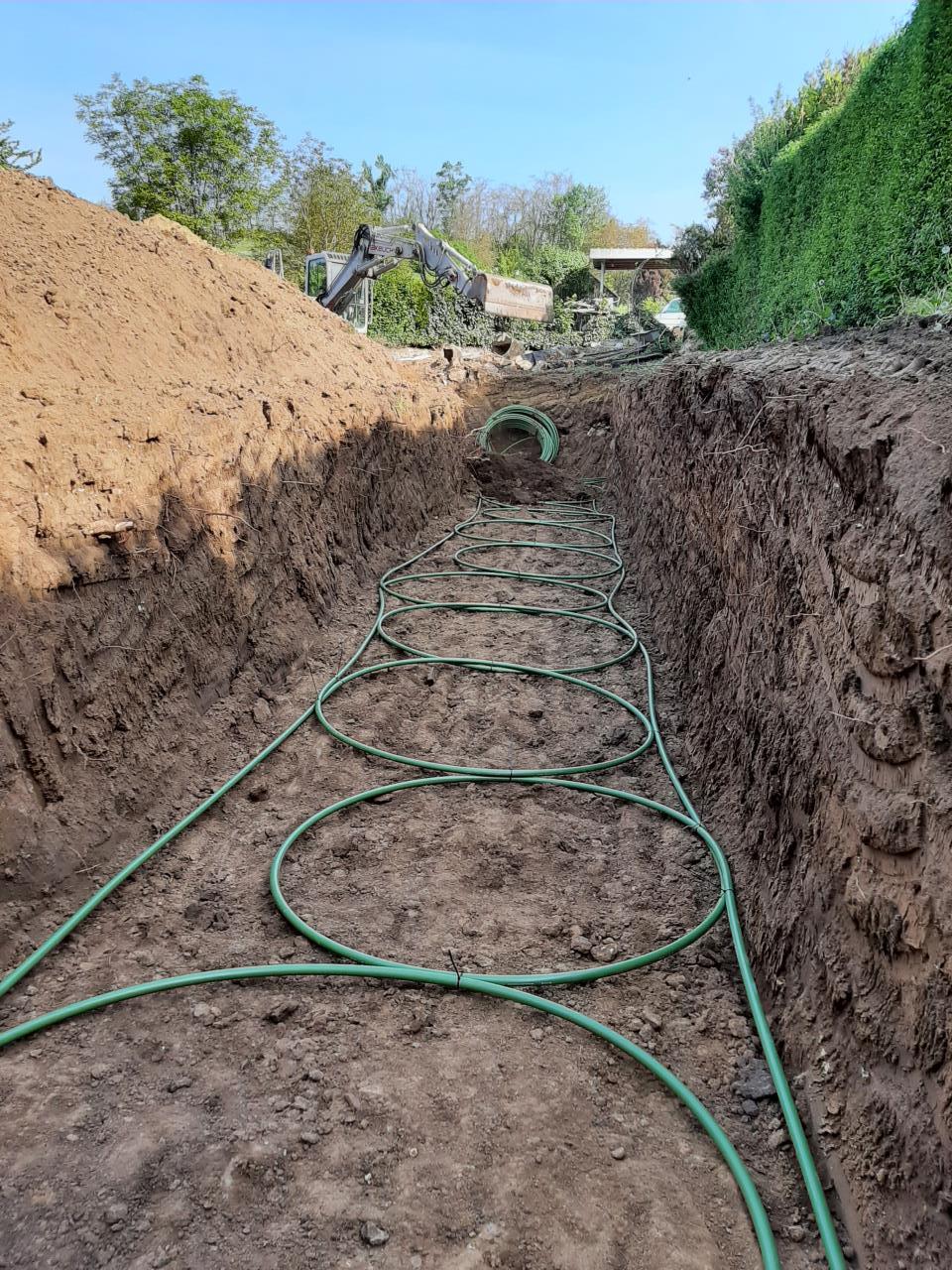

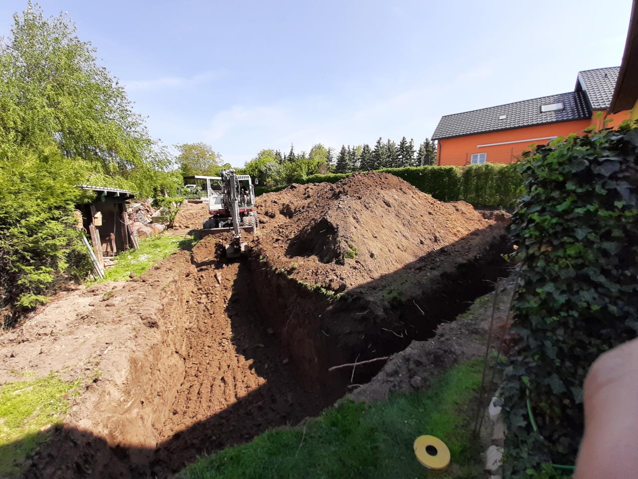

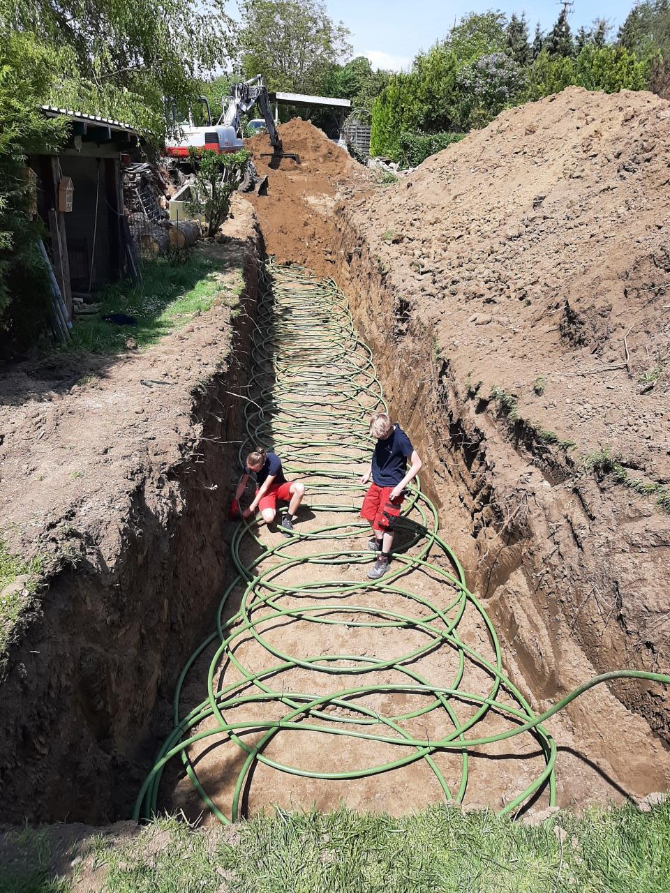

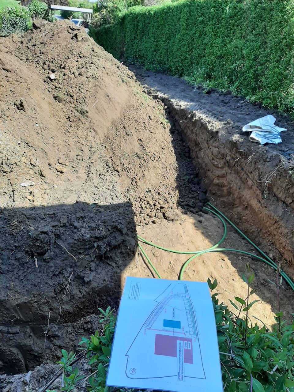

Neues Update:
Dachbodendämmung ist erledigt
Gasverbrauch von der alten Therme durch die Dachbodendämmung um einiges gesenkt worden. Sommerliche Erhitzung derzeit nicht spürbar, ansonsten wäre es schon ziemlich spürbar wärmer im Haus.
RGK ist erledigt
geplant wurde 1x400m DN40, kurzfristig hat Arne auf 2x300m DN32 umgeschwenkt.
Baggerfahrer hat geflucht wie ein Wilder, weil wir eine gewisse Platznot wegen der vielen Erde hatten. Gegraben wurde auf 2 Teile/Tage. Nach der halben Verlegung wurde der Kollektor zugeschüttet und die zweite Hälfte wurde aufgemacht.
Bei der Austrittsöffnung liegen wir ca. auf 1,50 unter Erdniveau. Sonst eigentlich durchgehend auf mind. 2m - 2,20m.
Jetzt haben wir eine große Fläche zur neuen Gartenplanung zur Verfügung.

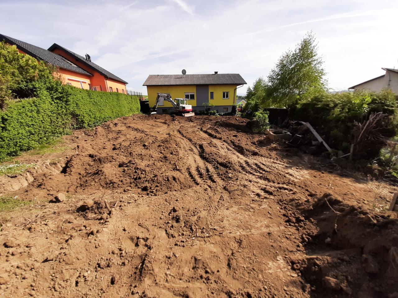

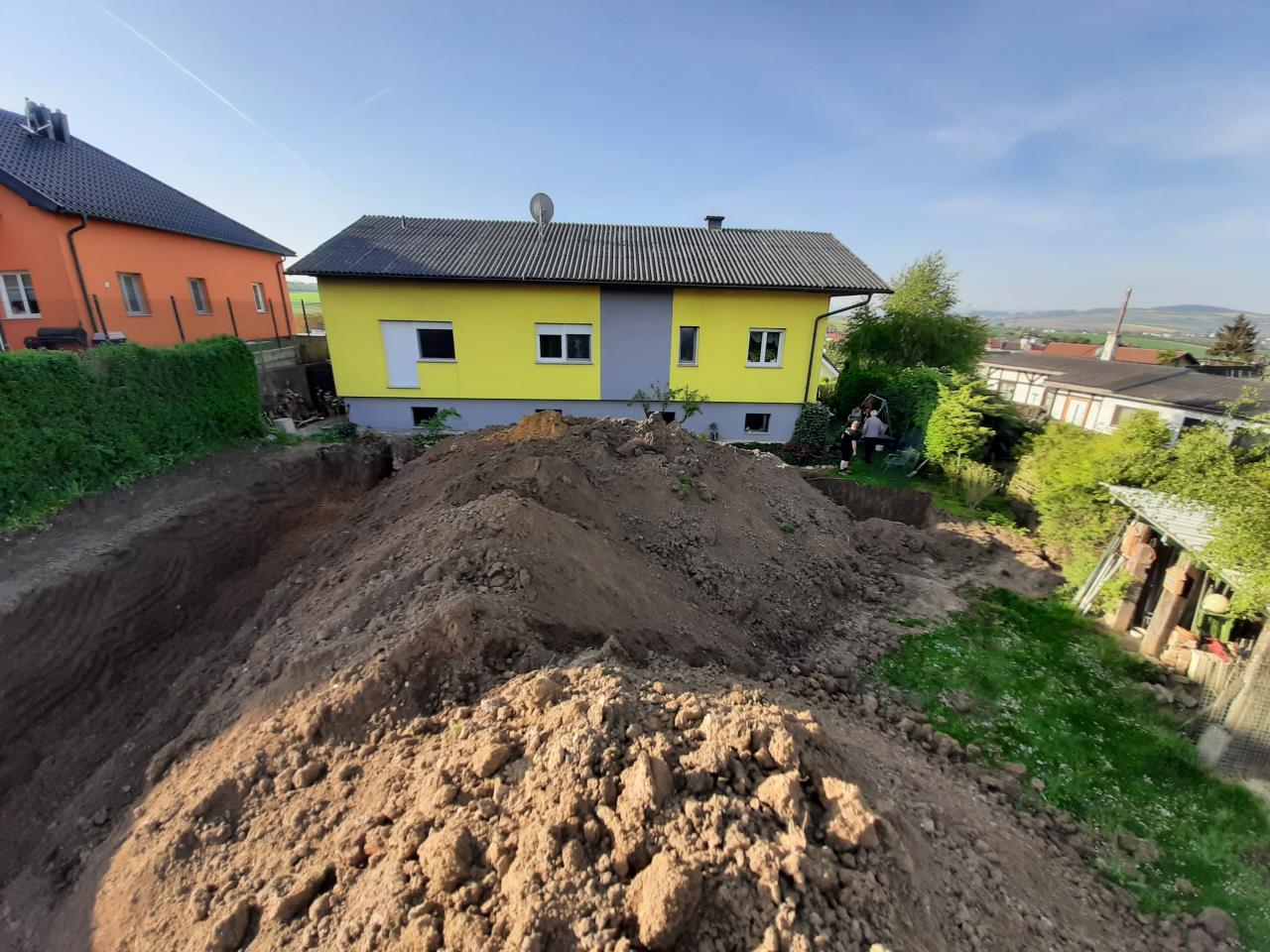

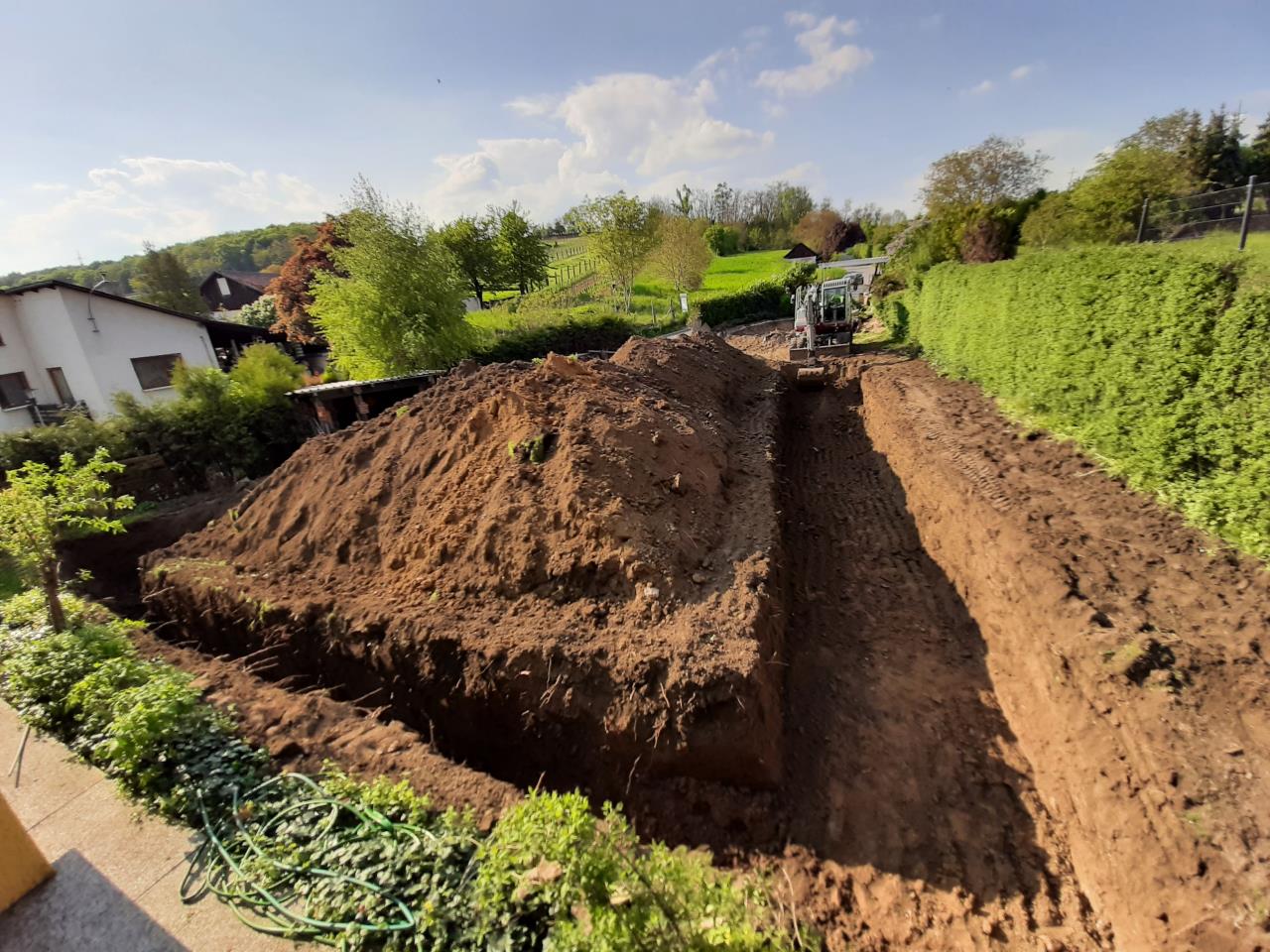

  •  carlito
24.5.2022  (#11)
2022/2022052479585.jpg
2022/20220524600512.jpg
2022/20220524266145.jpg
2022/20220524468559.jpg
2022/20220524951492.jpg
2022/20220524648756.jpg
2022/20220524430525.jpg
