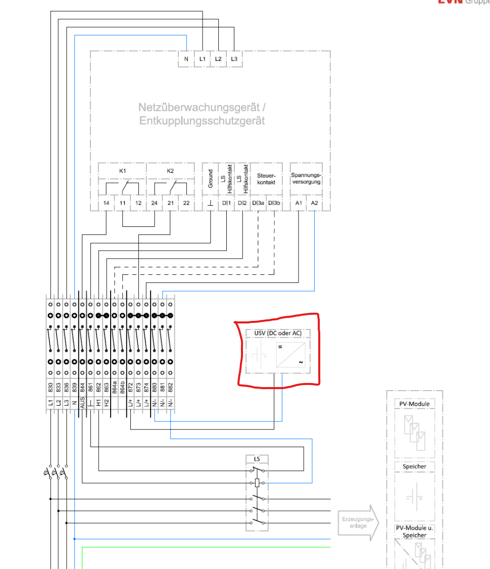

An so einer Box melde ich mal vorsichtig Interesse an mit TeleHaase NA003 in der NÖ Ausführung :) Ich bleibe unter 30kVA also brauch ich keine Leistungsschalter sondern einfache Schütz für 11 oder 22kVA.
Wie löst ihr die USV Versorgung die gefordert wird?

Ist ein BKE Puffernetzteil. Kostet beim Hersteller recht moderat und hat auch der Schrack gelistet. Und wenns beim Enwitec so abgenommen wird, dann haben wir auch kein Problem.
Ja sobald wir nen Plan gezeichnet haben und Preise aus den Verteilerbau, meld ich mich. Die original Enwitec Boxen sind ja utopisch

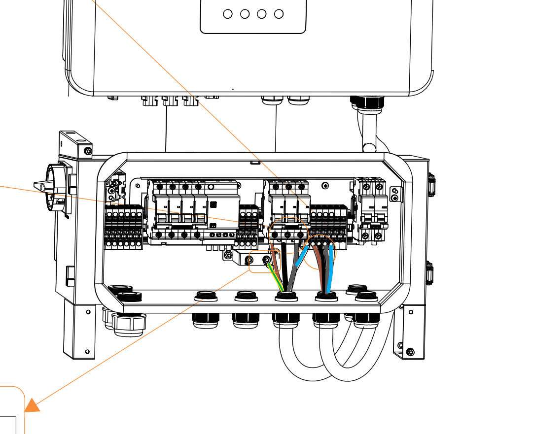

sollte nicht die Matebox von Solax bzw. Q Cells diese externe Trennstelle beinhalten?
  •  Fani
29.1.2022  (#37)
trango71 schrieb:
blöde Frage,
Nein, diese Box ist einfach nur eine UV mit ein paar LS. Laut dem Bild würden da ganz wesentliche (und teure Komponenten) eines NA Schutzes fehlen
2022/20220129706254.png
Zb das hier: https://www.tele-online.com/netz-und-anlagenschutz/
  •  trango71
29.1.2022  (#38)
ok alles klar,
1150€ für diese Matebox 🤡😵 ist dann auch nicht ganz ohne...
https://pv-solarshop.net/pv-speicher/solax/3-phasig/694/solax-matebox-advanced
29.1.2022  (#39)
trango71 schrieb:
ok alles klar,
Nein die Matebox hat drinnen einen Fi fürs einspeisen und die 2 Netzumschaltschütze usw.
Also alles das es so alleine funktioniert. Da brauchst du keine Box wie beim Fronius. Auch der Smartmeter ist integeriert.
Nur Wr Netze verlangen jetzt eine externen NA Schutz(telehaase) Frt fähig und das kann die Box nicht. Jetzt musst du eine vorschalten.
Ob die Evn sie so durchgehen lasst. Weiss ich noch nicht. Sind wir grad am erfragen. Die matebox kann mehr.
Zumindest bei Qcells.
Und da kostet der ganze Tower samt Batterien, WR, Matebox einen Nepp.
Also Gesamt ist das System.billig

Also ist die Mate ein Netzumschaltbox ohne NA und FRT Fähigkeit?
29.1.2022  (#41)
Fani schrieb:
uzi10 schrieb:
trango71 schrieb:
ok alles klar,
Genau..wie die enwitec ohne firlefanz.
Da sind fis, automaten und umschaltschütz und smartmeter drin.
Wir sind eh mit den Verkaufsleiter von Österreich dran. Die werden denk ich aber net für Österreich ne eigene Box bauen. Ist ja doch von Solax
