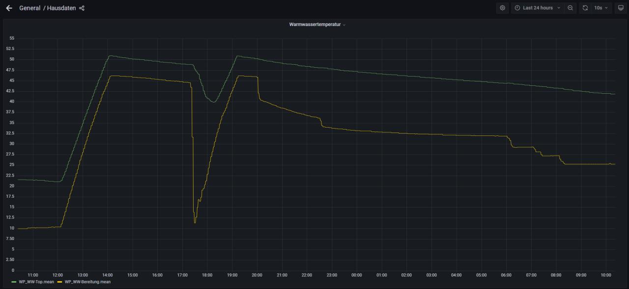

Kommt drauf an wie deine WW WW [Warmwasser] Taktik aussieht bzw. wie weit du das WW WW [Warmwasser] erhitzt. Ich hab eine F1255er und wir kommen zurecht.
Ich erhitze es auf knapp über 50°C. Der untere Fühler misst dann 46°C, somit hast du zumindest 180L ~48°C warmes Wasser zur Verfügung (wird nicht ganz stimmen).
An der Kurve von gestern siehst du, dass meine Frau um 17:30 ein ausgiebiges Bad genommen hat, währenddessen wurde wieder WW WW [Warmwasser] bereitet weil die untere Temperatur eingebrochen ist. Ich hab dann um genau 20Uhr geduscht, wobei sich die obere Temperatur so gut wie garnicht geändert hat.
Aufgrund der im Winter niedrigen KW Temperatur müssen wir jeden Tag ZWEIMAL WW WW [Warmwasser] bereiten (einmal um 12Uhr und einmal falls gebadet wird) damit ich noch genug WW WW [Warmwasser] habe wenn ich nach Frau+Kind duschen gehe. Im Sommer reicht es wenn EINMAL am Tag WW WW [Warmwasser] bereitet wird.
Rein von der Effizienz her ist eine x1155 mit externem Speicher BESSER, vom Platz her natürlich nicht. Komfort ist mMn bei dementsprechender WW WW [Warmwasser] Bereitung gleich.

Casemodder schrieb: Kommt drauf an wie deine WW WW [Warmwasser] Taktik aussieht bzw. wie weit du das WW WW [Warmwasser] erhitzt. Ich hab eine F1255er und wir kommen zurecht.
Genau, das ist der Schlüssel.
Mit einem externen Speicher hast einen größeren Vorrat und da können wahrscheinlich 3 oder 4 Leute locker hintereinander duschen gehen.
Beim eingebauten muß man da ein bisl planen, weil die, wie man in der Grafik schön sieht, doch 1 Stunde braucht, um nach einer Badewanne (oder 2 Duschgängen) wieder nachgeheizt hat.
Für 2-3 Leute wirds schon passen, wie man aus den Erfahrungsberichten hier im Forum sieht.
Hängt natürlich auch von den Duschgewohnheiten ab, ob man eher ein Schnellduscher oder "Ausgiebigduscher" ist...oder eine Frau mit längeren Haaren.
Ev. ist Pedaaas Ansatz der beste, wenn Platz vorhanden ist.
Nämlich einen externen Doppelwandspeicher um den Aufpreis der 1255er.

Super, vielen Dank @Casemodder das hilft schonamal beim planen/überlegen!
D.h. der Temperaturabfall obenrum war bei knapp 10 Grad nach der Badewanne.
D.h. das ist nicht unrelevant.
