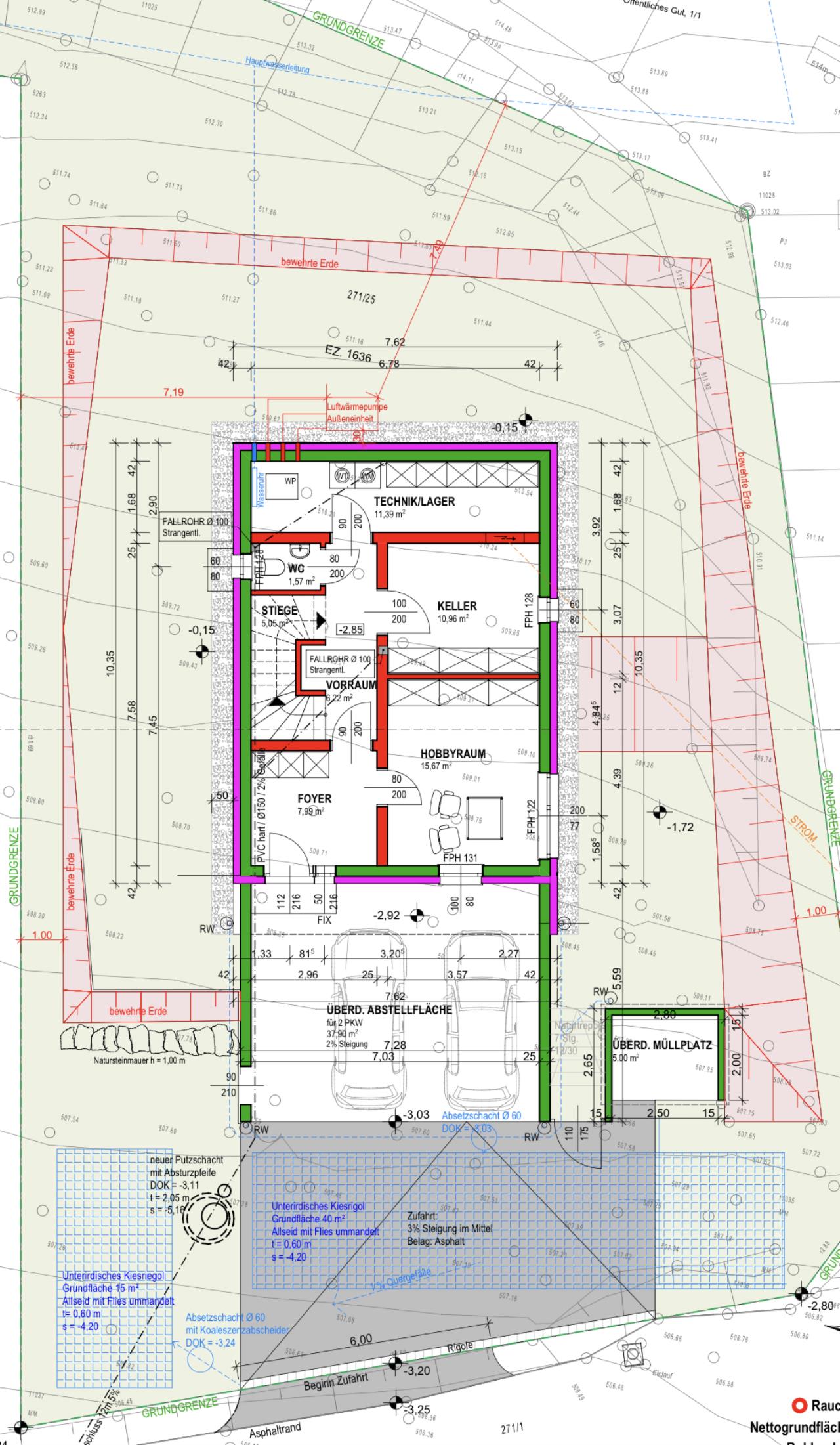

Und was ist wenn nur bestimmte Räume in dem Keller beheizt werden sollen? Bei uns (Keller Hanglage = Eingansgeschoß) werden Technik / HWR wohl nicht beheizt sein. Toilette, Büro, Vorraum natürlich wohl schon... |

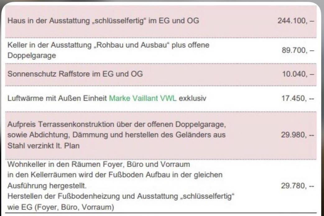

das funktioniert im neubau einfach nicht. hat das euer berater/planer so durchgewunken? stell dir so einen außen gut gedämmten betonkeller wie einen großen raum ohne innenwände vor. da würde auch niemand auf die idee kommen in jeder ecke eine andere temperatur zu haben... wenn du im neubau einen raum völlig abdrehst wird es vielleicht 2° kühler, also 20° statt 22°. wo glaubst du kommt die temperatur gegenüber den 0° draußen her? und dort wo sie herkommt fehlt sie dann. stichwort kaltes bad & warmes schlafzimmer... |
Das weiß ich leider nicht genau. Das steht drin: Darum dachte ich, es werden nur die 3 Räume so ausgeführt und der Rest nicht?! |

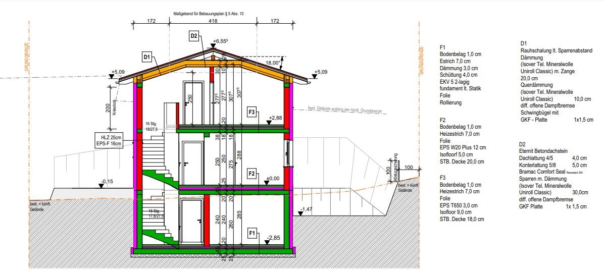

@Gemeinderat: genau dieses Thema haben wir in deinem Planungsthread schon gehabt. Für einen Warmkeller fehlt dir die Dämmung unter der Bodenplatte, die ist lt. deinem Plan im Fußbodenaufbau EG drin -> Kaltkeller -> passt nicht zu deiner Nutzung als Büro (und wenn mans genau nimmt, auch nicht zum offenen Stiegenhaus). |
Das ist aber an sich kein Problem (wenn es denn nicht schon verkehrt gebaut wurde...)... siehe oben. Wir haben auch keine Dämmung unter unserem Kaltkeller und das offene Treppenhaus, das unten im beheizten Kellerflur endet, hat natürlich entsprechend Dämmung im Fußbodenaufbau. |
Die Dämmung im FB-Aufbau KG im Stiegenhaus gibts aber lt. Plan nicht. Genausowenig wie gedämmte Wände zw. beheizten und nicht beheizten Räumen im Keller (zumindest sinds im Plan nicht beschrieben). Bei Gemeinderats Planung ist der Keller (zumindest lt. gepostetem Plan) halt nicht Fisch und nicht Fleisch .... |

Dann ist entweder der Plan nicht korrekt oder die Ausführung entspricht nicht dem Plan (später). Ich nehme das gerne mit und kläre das noch ab. Spricht also für XPS unter Fundamentplatte. Ein Bekannter meinte nun, dass das immer wieder mal gemacht wird aber keiner weiß, ob sich das XPS da drunter nicht mal feucht / ansaugt und ein feuchtes XPS ist außer schwer - wertlos - erfüllt also seinen Zweck nicht mehr. Mich belastet, dass ich eigentlich für eine halbe Million erwarte, dass jeder Baumeister, GU usw. weiß wie man Häuser baut. Bisher hört man nichts negatives - aber wie leben die Menschen dann da drin seit Jahrzehnten? Ich will keine Heerschar an Sachverständigen dann anfeuern müssen, damit ein faktischer Bauschaden dann behoben wird (und wie man von innen dann noch was schaffen will wenn das Ding mal unter der Erde ist - na Mahlzeit...). Aber ja, das Thema hatten wir schon, ist nun aber verständlicher. |
