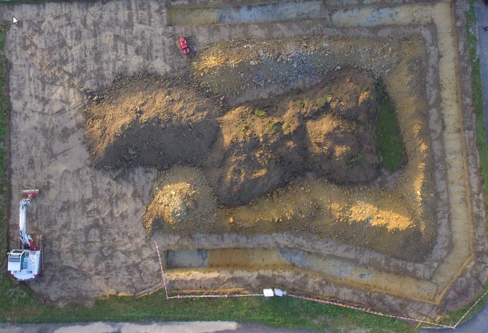

  •  Mhtech
14.1.2022  (#7)
evtl. hilft ein Bild
in der Mitte liegt der gesamte Humus auf 2 Haufen, rundherum der Aushub vom RGK RGK [Ringgrabenkollektor]
sind aber auch 1500m² Grundfläche
2022/20220114460678.png

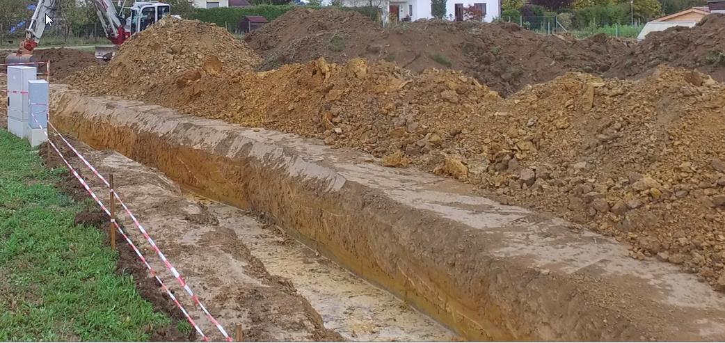

  •  Mhtech
14.1.2022  (#8)
2022/20220114547452.png
