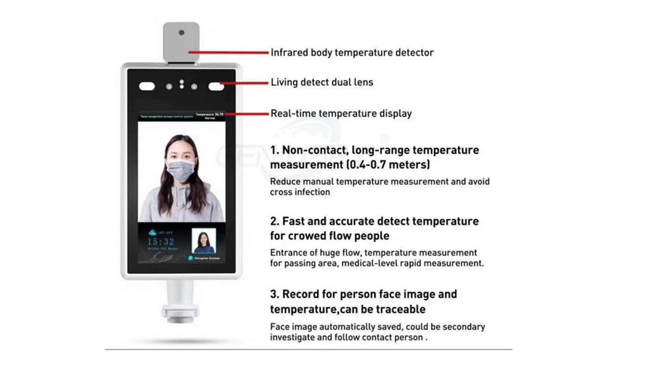

Und wenn ich Gesichtserkennung machen würde, dann schon der aktuellen Situation angepasst:
Mit Körpertemperaturmessung (>37°), bzw. ohne MNS geht die Türe nicht auf😂.
Und wenn so ein Zeitgenosse erkannt wird (auch enge Verwandschaft), wird gleich ein Bild zur Beweissicherung gemacht und es ergeht eine Meldung an 1450😀.
2022/20220114877067.jpg
