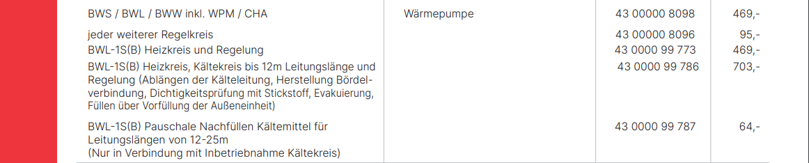

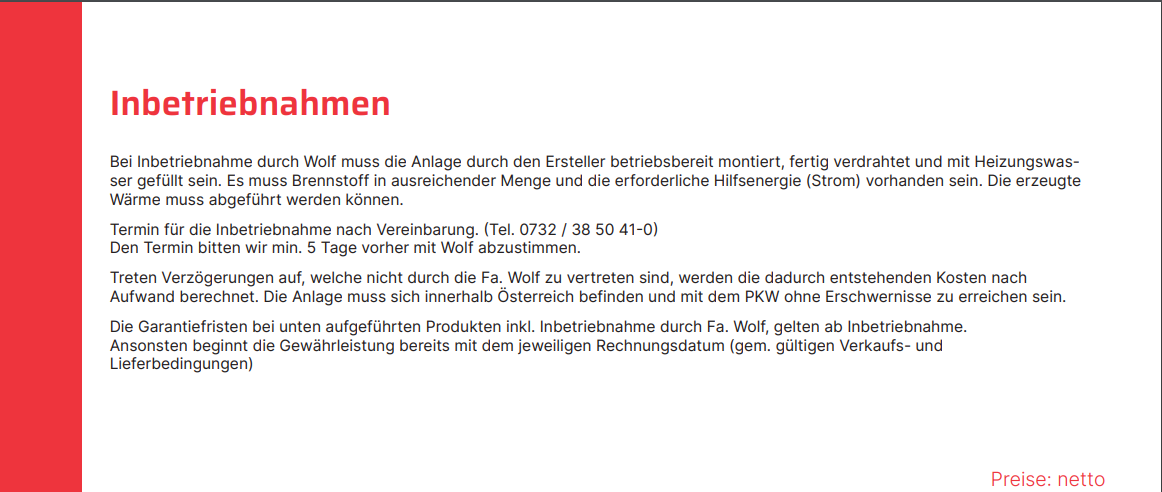

Selber machen ist sicher gescheit. Sehe das gerade bei meinem Nachbarn, vor drei bis vier Monaten hatte er den Entschluss gefasst die Gasheizung durch eine LWWP LWWP [Luft-Wasser-Würmepumpe] zu ersetzen. Bau ist ca. 10 Jahre alt mit FBH FBH [Fußbodenheizung] und KWL KWL [Kontrollierte Wohnraumlüftung], energetisch vermutlich nicht Mal so schlecht. Habe ihm dann kurz mal meine Anlage gezeigt, ihm Vorschläge gegeben wie und mit welcher LWWP LWWP [Luft-Wasser-Würmepumpe] er den Umbau selber machen könnte. Gestern war er dann bei mir um sich die Type de Schlamm- und Microblasenabscheiders abzuschreiben. Was soll ich sagen, der Insti hat ihm ein 14 kW Monster angedreht, der Pufferspeicher ist zwar raus, aber die hydraulische Weiche mit zwei Umwälzpumpen und Mischergruppe von der Gastherme noch immer drinnen 😭.
michi21 schrieb: Nun wollte ich fragen wie eure Erfahrungen mit Installateuren sind? Ist es möglich die Anlage selbst zu kaufen, aufzustellen/vorzubereiten und dann von einem Profi in Betrieb nehmen zu lassen? Oder wird da grundsätzlich nur mit "eigenem" Material gearbeitet? Gibt es sonst noch Tipps?
Eher unwahrscheinlich, zumindest über einen Installateur. Ich würde es über den Verkäufer probieren. In Österreich ist es zumindest so, dass hinter manchen Onlineshops ein Insti steht, der kann dann die Inbetriebnahme veranlassen. Der Inbetriebnahme selbst wird ja dann meist vom Hersteller oder einem Partnerunternehmen durchgeführt.
Oder Probiere es einfach mal direkt bei Wolf siehe https://www.wolf-heiztechnik.at/download/?file=5954.pdf Seite 398
