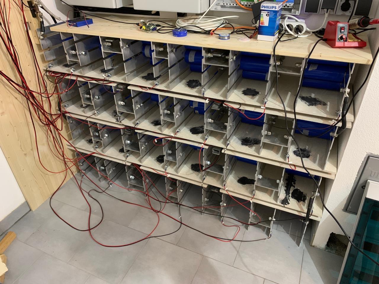

naja, ich hab mir halt mit vielen Tipps und Hinweisen selber ein Lösung zusammengebaut die für mich perfekt funktioniert. Ob es da nicht bessere Alternativen gibt kann ich gar nicht sagen weil ich den Teil dann nicht mehr vertieft habe.
Ich verwende ein Chargery BMS24T - das misst bis 300A und hat ein ganz brauchbares Monitoring der einzelnen Zellen mit Innenwiderstandsmessung und Spannungsdifferenzen. Balancen ist dafür bei dem Gerät etwas mau.
Das Balancen machen bei mir 2 parallel geschaltete Heltec Balancer https://heltec-bms.com/.
User @lohner hat zum Beispiel eine andere, kombinierte Lösung fürs BMS BMS [Batteriemanagementsystem] gewählt.
Der Akku selbst besteht aus je zwei lasergeschnittenen 5mm Alu-Platten links und rechts mit Einschüben in denen die Zellen von vorne eingeschoben werden sind (siehe Foto). Dazwischen hab ich in der Keller-Betonwand verankerte Fermacell-Platten (nicht brennbar) damit mir das Gesamtgewicht des Akkus (potentiell bis 700kg) nicht auf dem Estrich zu stehen kommt.
2022/20220119380928.jpg
Da sind dann einfach 24 von diesen Zell-Blöcken in Serie geschaltet und vorne und hinten ein dickes 90mm² Kabel dran das zur Victron-Sammelschiene geht. Mehr ist nicht dahinter.
Am Foto siehst du links noch die Kabel zu Balancern und BMS BMS [Batteriemanagementsystem], das wird jetzt noch schöner verpackt und sämtliche Holzelemente kommen weg, aber im Grunde ist die Konstruktion fertig. Erweitern kann ich indem ich von vorne Zellen dazu einschiebe :)
In einem zweiten Schritt möchte ich die ganze Konstruktion noch etwas anheben um den Akku vor einem potentiellen Wasserschaden sicher zu machen.
Vorne dran kommt dann noch eine Fermacell-Platte die das Paket abschließt und das wars.

Das heißt, du hast dann mehrere LTO Zellen parallel in jedem dieser "Einschübe" und immer die parallelgeschalteten werden vom BMS BMS [Batteriemanagementsystem]/Balancer als "eine Zelle" gesehen?
Falls eine Zelle dann einmal defekt werden sollte, dann siehst du im BMS BMS [Batteriemanagementsystem] die betroffene Gruppe - die dann noch einzeln zu prüfen wäre?
An Fermacell hatte ich auch schon gedacht, auch als Trägerplatte an der Wand für die Victron Komponenten / Batteriesicherungen usw.
Wo hast du denn die Alu-Platten lasern lassen?
