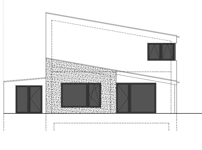

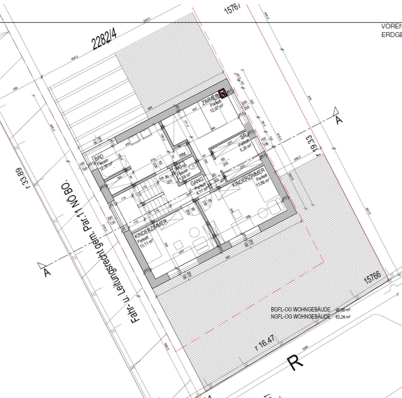

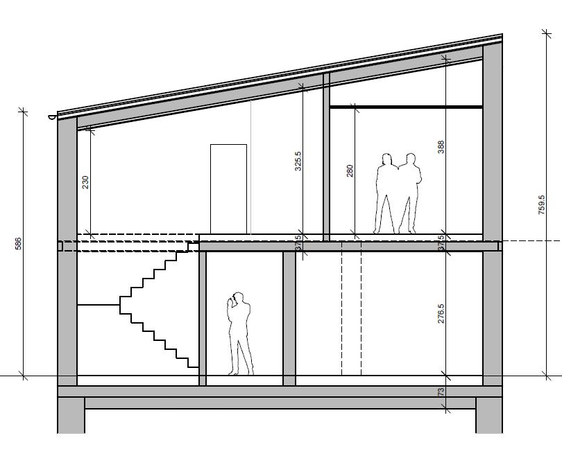

wir haben jetzt endlich unseren Entwurfsplan für unser Haus und stehen jetzt wieder vor einer neuen Entscheidung und wollten eure Erfahrungen/Meinungen bzgl. der Dachform und Geschossdecke im OG erfragen.
Aktuell ist es wie folgt geplant:
2021/20211231986111.png
2021/20211231518901.png
2021/20211231970256.png
2021/20211231885737.png
2021/20211231890855.png
2021/20211231107477.png
Wir haben jetzt auch mit einem BM gesprochen und da wir nur eine Neigung von knapp 10° beim Dach erreichen, hat er uns empfohlen ein Blechdach zu machen, da es bei der Neigung mit Ziegeln eher ein Problem ist.
Jetzt haben wir die folgenden 2 Themen was das Dach des Hauptgebäudes betrifft - beim NG würden wir beim Pultdach mit Blech bleiben:
Blechdach (beim Pultdach bleiben) oder Ziegeldach (auf Walmdach abändern):
Grundsätzlich ist es uns egal, ob es ein Pultdach oder Walmdach wird. Beim Blechdach haben wir gelesen, dass das Dach dann bei Temperaturschwankungen schon recht arbeitet und das Geräusche wie zum Beispiel Regen doch lauter sind. Habt ihr da Erfahrungen wie Schlimm das ist? Von den Kosten her ist das Walmdach ja doch etwas höher, was wir bisher so gelesen haben.
Geschossdecke (Beton oder Holz):
Hier haben wir auch in ein paar Foren und auf ein paar Seiten darüber gelesen. In den meisten Fällen war die Entscheidungsgrundlage dann basierend darauf, ob man den Dachbereich begehen/nutzen möchte oder nicht. Wir würden den Raum nicht nutzen wollen und in dem Fall empfehlen die meisten dann eine Holzdecke. Gibt es da irgendwelche Vor-/Nachteile die man noch zu berücksichtigen hat? Bzw. ist da preislich ein großer Unterschied? Unser BM hat auf alle Fälle gemeint, dass aktuell mit einem Leichtbau geplant wurde und entsprechend noch tragende Wände bzw. Unterzüge geplant werden müssten, wenn wir eine Betondecke machen wollen.
Vielen lieben Dank schonmal für eure Kommentare und einen guten Rutsch ins neue Jahr!

Wenn ein Flachdach dann mal undicht wird (realistischerweise ist das eher einer Frage von wann als ob) dann ist imho die Massivdecke bezüglich Schadenspotential im Vorteil. Bei uns war es mit ein Grund für die Entscheidung für eine massive Decke. Unser Flachdach wird allerdings begehbar...
Oder ist nur die Decke unter dem Fach gemeint,  also kein Flachdachbereich? Dann wäre es aus meiner Sicht "wurscht"...

Wenn ihr den Raum nicht nutzen wollt, warum nicht kompett öffnen und auf die Decke verzichten? So erspart ihr euch die Schwachstelle Dachbodentreppe ...
