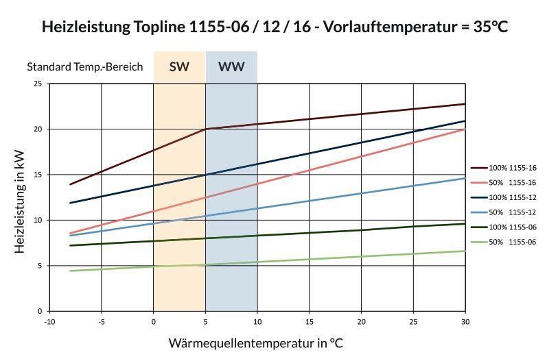

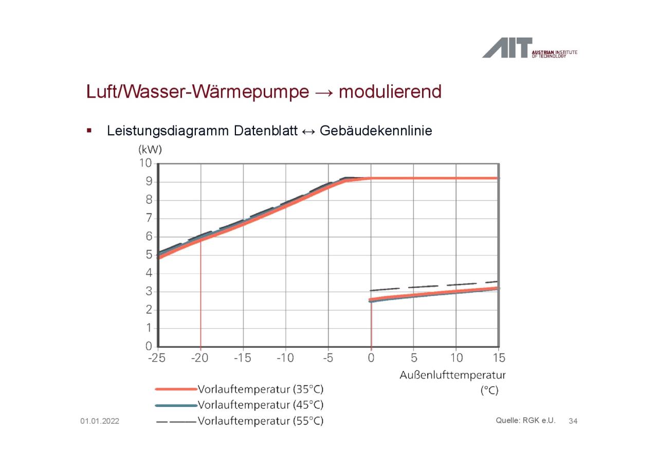

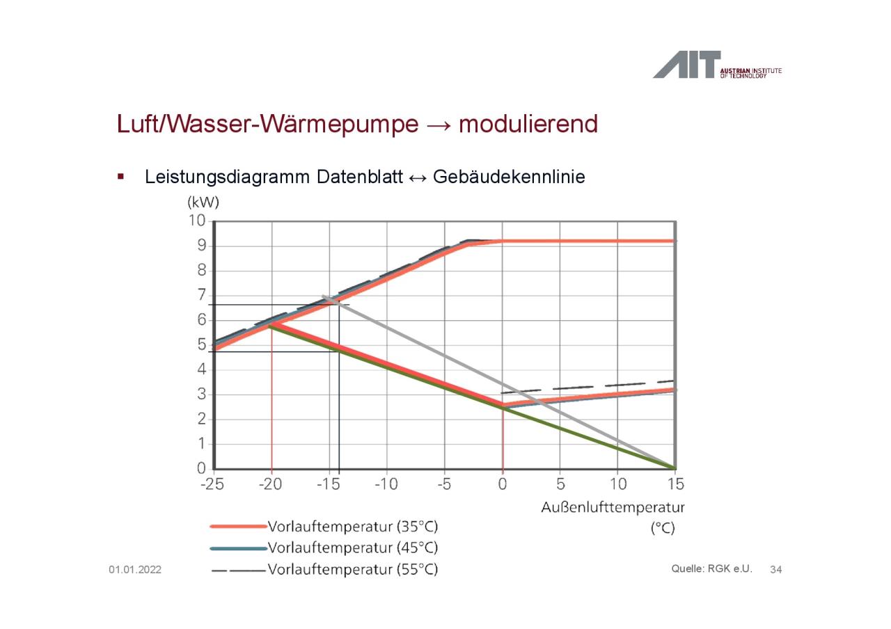

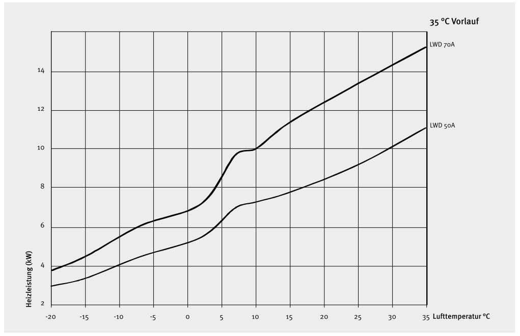

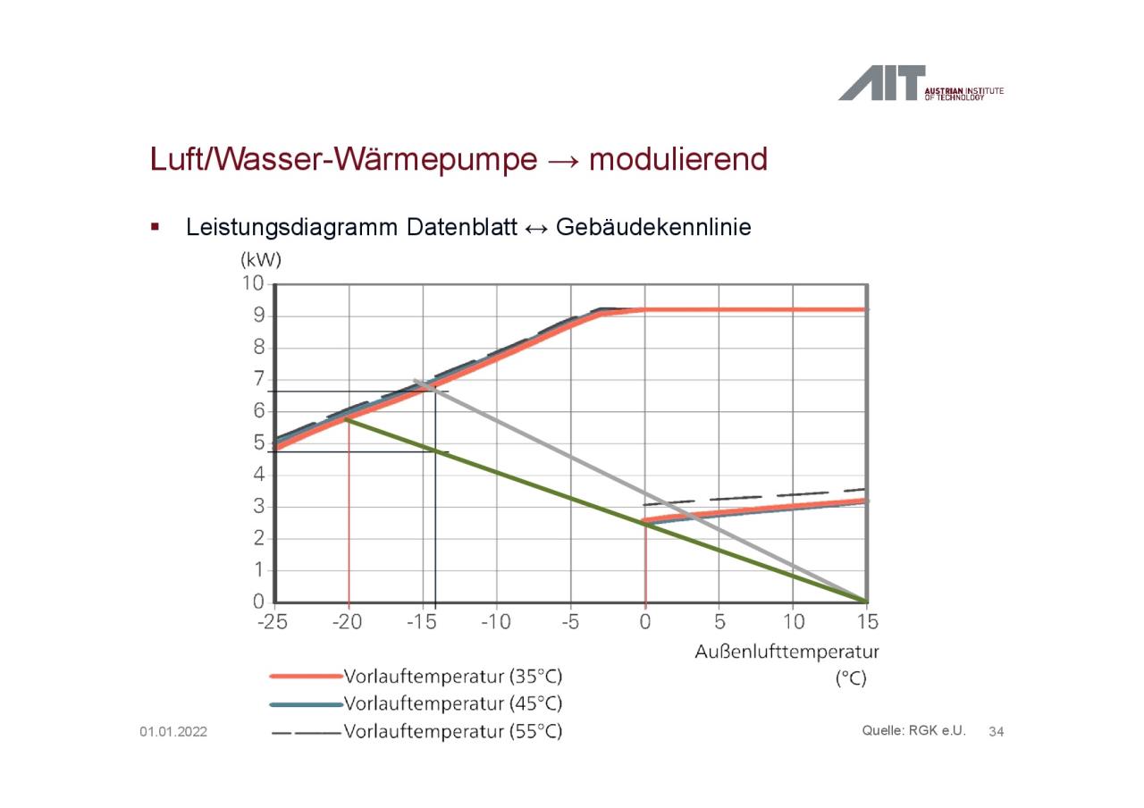

dann melde ich mich, da ich hierzu als ziemlich unverdächtig gelte... ich werde versuchen die nächsten tage einen allgemeingültigen beitrag dazu zu schreiben... ja, absolut. zu glauben daß eine modulierende 4-12kw-wp bei 4 - 12kw heizlast passend wäre ist völlig falsch. eine modulierende sole-wp muß man schon mit einem blick auf die leistungskurve auslegen... die 3 dunklen kurven sind die leistung einer 1,5-6, einer 3-12 und einer 4-16-er wp. man sieht schon daß die bezeichnungen eher namen sind um übersichtliche typenklassen zu bekommen, aber nur bedingt etwas über die tatsächliche leistung aussagen... es gibt keinen wärmeerzeuger bei dem das thema dimensionierung ähnlich komplex ist wie bei lw-wp. weil es eben nicht DIE leistung gibt wie bei allen anderen wärmeerzeugern, sondern eine leistungsabgabe abhängig von der quelle, der außenluft. und die schwankt von -20° bis +35° und jedes einzelne davon ändert den cop um ~2,5% und die leistung um ~3%... na, welche leistung haben die beiden abgebildeten wp ? die modulation dient bei lwwp im wesentlichen dazu diesem leistungs/bedarf paradoxon entgegen zu wirken. der verlauf wird geglättet, sodaß die wp eine annähernd konstante leistung hat, ähnlich einer on/off sole-wp. entsprechend spannend ist die dimensionierung. hier das leistungsblatt eines herstellers der das vorbildlich angibt. so schön wie von Kronoterm hab ich das noch nie gesehen... hier werden mit den 3 farben die 3 wichtigen betriebsmodi optimal, maximal und silent angegeben. im rechten bereich bei milden temperaturen interessiert ausschließlich die mindestleistung, weil die lwp hier IMMER zuviel leistung hat und taktet.... im linken bereich interessiert ausschließlich die maximalleistung, weil dort dimensioniert wird; auf einen sinnvollen bivalenzpunkt. und so sieht das dann beispielhaft aus... hier das leistungsblatt des herstellers zur dimensionierung dann wird die gebäudekennlinie - der bedarf des gebäudes in abhängigkeit der außentemperatur - eingetragen. heizgrenze einerseits, normaußentemperatur und normheizlast P-tot andererseits... jetzt ist die normheizlast aber für neubauten nicht mehr zuständig, weil dort weitere faktoren wie innere & solare gewinne nicht mehr vernachlässigt werden können. also brauchen wir noch nach möglichkeit die rale heizlast P-real aus simulation bzw energieausweis... gleiche NAT, aber typisch 10-30% niedrigere heizlast... - und so moduliert die lwp dann entlang der gebäudekennlinie zwischen unterer und oberer modulationsgrenze...
