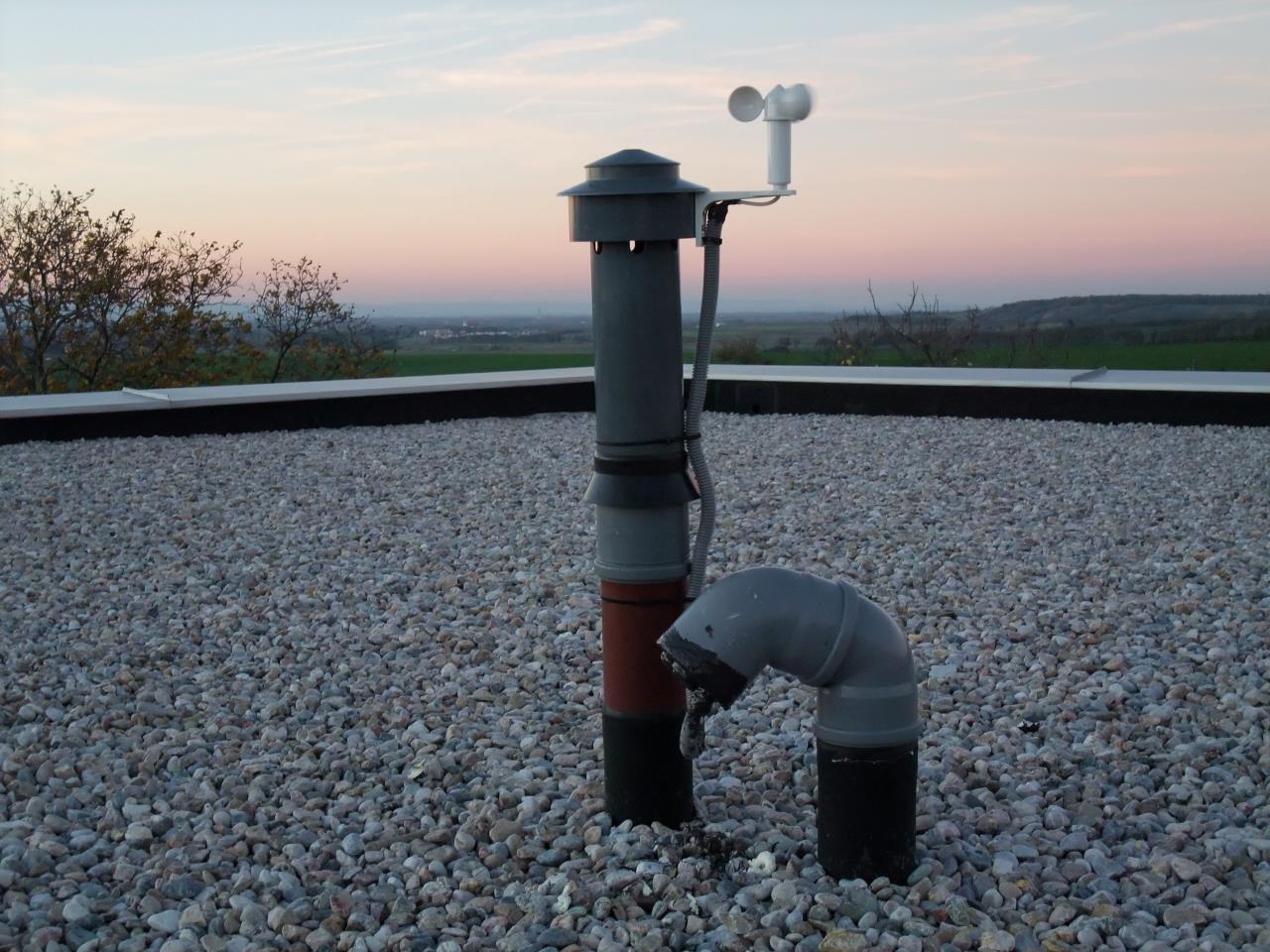

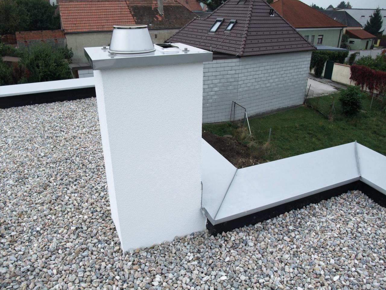

Hindernisse am Dach sind ein Schornstein direkt an der Attika Richtung Süd-West, dazu kommen nebeneinanderliegend Strangentlüftung mit draufmontiertem Windsensor für die Raffstores, sowie ein Rohr mit 2 x Leerverrohrung und Kabel für Windsensor in den Technikraum im KG.
Sieht derzeit so aus...
Strangentlüftung und Leerverrohrung Richtung Nordwesten fotografiert:

Schornstein Richtung Südwesten fotografiert:
2021/20211229719852.jpg

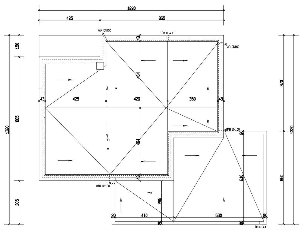

Und hier noch die Maße vom Dach aus dem Einreichplan. Gefälle wurde allerdings anders ausgeführt, und ob die Attika exakt die angegebene Breite hat, kann ich nicht mit Sicherheit bestätigen:

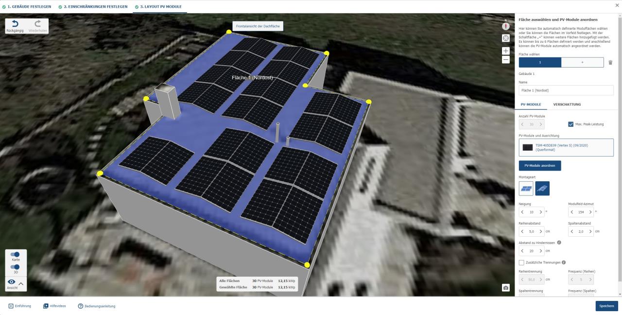

Gilt nach wie vor: Ost-West-Anlage und Dach so voll machen, wie es nur geht? Ich habe mich mal ein bisschen auf Sunnydesignweb gespielt, mangels irgendeiner Ahnung habe ich einfach (weil österreichischer Hersteller) von Kioto die Module "KPV ME NEC 370 Mono" ausgewählt, um mal mit irgendwas starten zu können. Außer der Ausrichtung der Panele auf Querformat hat ich alles so gelassen wie voreingestellt. Demnach könnte das in etwa so aussehen und mit den ausgewählten Modulen ca. 11-12 kWp kWp [kWpeak, Spitzenleistung] liefern:

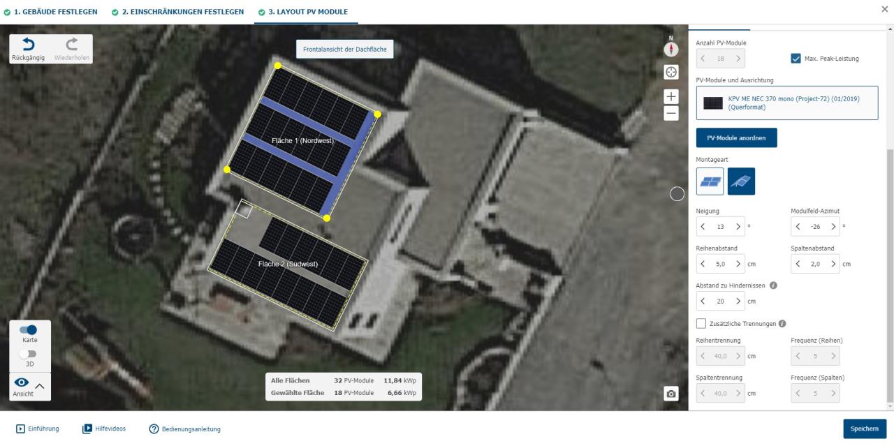

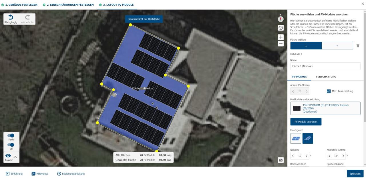

mittlerweile hab ich erkannt, dass ich schon einige Grundsätze bei der Planung der Panele berücksichtigen sollte... Z.B. einen Mindestabstand zum Rand und freie Gehwege dorthin, wo z.B. Dachabläufe sind die man vielleicht mal reinigen muss... 😋 In unserem Fall ist das ca. in der Mitte der Südseite der Fall, und im nordwestlichen Eck des Dachs. Der Aufstieg auf das Dach erfolgt normalerweise vom Dach der Garage aus, also von der nordöstlichen Ecke.
Mit anderen Panelen aus einem größeren PV-Onlineshop könnte das dann vielleicht so aussehen?
2021/2021122989377.jpg
Blieben immer noch ca. 10 kWp kWp [kWpeak, Spitzenleistung], was okay ist, oder?

Wuerden wir die Anfrage fuer so ein Haus bekommen wuerde ich saemtliche Dachflaechen nutzen wollen und koennen (Solaredge)
Am Hauptdach gehst du Richtung "Ost/West"- die Belegung wirkt aber falsch (Welches Programm ?)
Fast alle Ost/West leben vom "Verbund" daher hat man keine Quergaenge sondern Laengsgaenge in der Regel. Es sind auch immer Abstaende von Ost/West zu Ost/West einzuhalten von rechnerisch 50cm, je nach Projekt/Montagematerial runter bis 35cm (Schnitt 40cm). Das reicht dann auch als Wartungsgang aber viel wichtiger ist der Abstand den man benoetigt um sich nicht "Eigenzuverschatten"

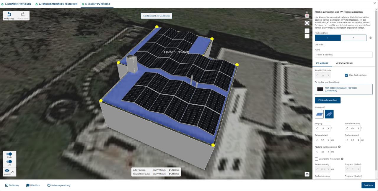

Am liebsten würde ich es so voll machen:
2022/20220103945806.jpg
Bei 15 Grad Aufständerung und 20 cm Randabstand könnte man hier in Zukunft vom Balkon im ersten Stock (Südwestliche Gebäudecke neben dem Schornstein) aufs Dach, und könnte über die freien Flächen sowohl zum Regenablauf an der nordwestlichen Ecke, als auch zu jenem in der Mitte der Südseite. Sonst gibt's halt keine Wartungsgänge mehr...

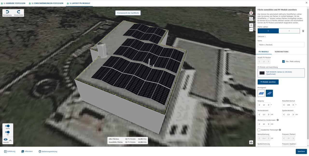

Wahrscheinlicher erscheint mir diese Variante:
2022/20220103225139.jpg
Da bleiben 25 cm Abstand zu den Dachrändern und zwischen jeder zweiten Reihe, reicht das? Müsste ich Abstand zwischen jeder Reihe lassen, krieg ich mindestens eine Reihe weniger unter.

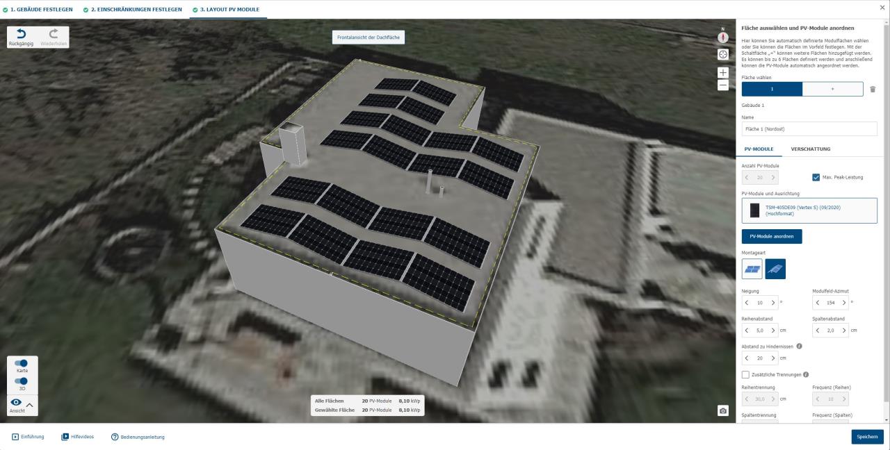

Alternativ bietet Sunnydesignweb auch noch die Möglichkeit, die Panele Hochformat auszurichten. Bei automatischer Belegung für unser Dach sieht das dann so aus, bringt diese Ausrichtung irgendwelche Vorteile?
2022/20220103216497.jpg
Solarbuddys schrieb: Am Hauptdach gehst du Richtung "Ost/West"- die Belegung wirkt aber falsch (Welches Programm ?)
Ich hab das mit Sunnydesignweb gemacht... Eventuell ist Hochformat die übliche Auslegung, und ich hab was grundsätzlich falsch verstanden? Kann natürlich sein!🤓 Was mir noch grundsätzlich nicht klar ist: Am Dach ist bei ca. der Hälte Nord/Süd-Distanz der höchste Punkte des Flachdachs. Von dort geht das Gefälle entweder nach Norden, oder eben nach Süden. Muss das in Planung berücksichtigt werden, also muss ich diesen "Knick" (HAHA!) von Panelen freihalten damit sie stabil stehen?
Solarbuddys schrieb: Fast alle Ost/West leben vom "Verbund" daher hat man keine Quergaenge sondern Laengsgaenge in der Regel. Es sind auch immer Abstaende von Ost/West zu Ost/West einzuhalten von rechnerisch 50cm, je nach Projekt/Montagematerial runter bis 35cm (Schnitt 40cm). Das reicht dann auch als Wartungsgang aber viel wichtiger ist der Abstand den man benoetigt um sich nicht "Eigenzuverschatten"
Ok das versteh ich jetzt gar nicht, ich glaube ich unterliege der Hoch-/Querformat-Verwirrung. Hast du vielleicht eine Skizze, wie das richtig aussehen sollte? Und wie können sich so flach aufgestellte Panele gegenseitig verschatten? Das unterschätze ich offensichtlich komplett.

@­Solarbuddys ich glaub jetzt hab ich's gecheckt: So wären die Reihen richtig ausgerichtet, oder? Ich denke, mehr als 30 Panele werde ich aufgrund von Kamin und Dachdurchdringungen sowie der Dachform nicht rauf bekommen, oder?
2022/20220110643159.jpg
Michi
  •  Solarbuddys
10.1.2022  (#12)
Schaut besser aus 😁🤙
Aber schau dir an welche System du verwenden möchtest - die Unterkonstruktionen leben grundsätzlich vom Verbund
Z.b die hinteren 2 Reihen da hast du zwischen mittlerer/Rechter Reihe mehr Abstand , als z.b links -zu Mitte.
Dann benötigt man auch weniger Ballastierung. Bei einzelnen Doppelmodulen kanns sein dass du viel mehr Ballastierung brauchst oder das System dafür offiziell nicht zugelassen ist.
