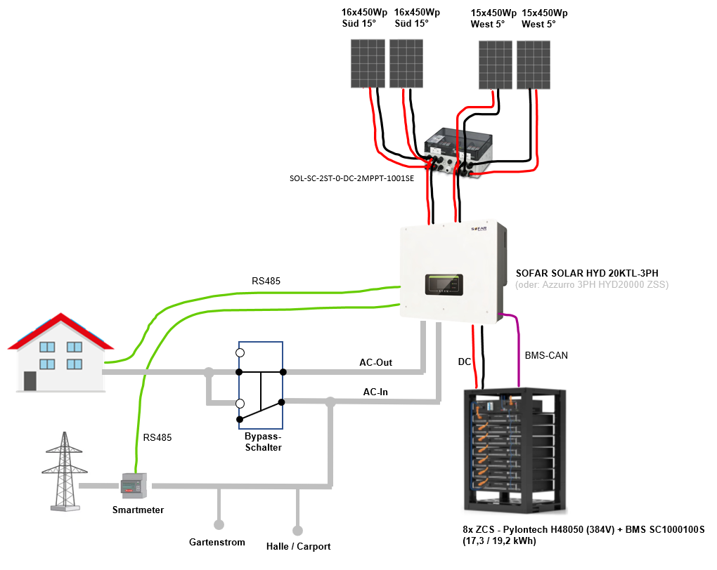

9.1.2022  (#88)
@gsilly:
Falls es dich interessiert: ich schau mir auch noch eine 3. Variante an.
Die ist dann sozusagen die "LowTech/Budget" Version:
Alles mit nur einem 20kW Hybridwechselrichter.
Da gibt es aktuell eh nur ein Modell am Markt was das kann: Sofarsolar HYD 20KTL-3PH
(gibts auch mit italienischem Brand Azzurro 3PH HYD20000 ZSS -> den gibts auch in PVSol zur Auswahl)
Da müsste ich den Symo15 rausschmeißen und verkaufen.
Leider hat der große Sofar auch nur 2X MPPT MPPT [Maximum Power Point Tracker]. Das heißt, ich müsste ein Modul weglassen, und 16+16 und 15+15 parallel anhängen. Der Rest wäre dann sehr simpel:
2022/20220109788156.png
Ersatzstrom-Umschaltung erfolgt wie bei Victron unter 20ms.
- Volle PV-Fläche im Ersatzstromfall nutzbar.
- bis 30kWp PV anschließbar.
- mehrere WR WR [Wechselrichter] parallel kaskadierbar.
- Für Anschluss von Hochvolt-Batterien.
- hat ein Zertifikat für Österreich als TOR Erzeuger Typ A und zulässigem NA-Schutz.
- mit 5 oder 10 Jahren Garantie bestellbar.
- Sofar dürfte einer der größten WR WR [Wechselrichter]-Hersteller Chinas sein. Ob das jetzt auch für Qualität spricht, kann ich nicht sagen?!

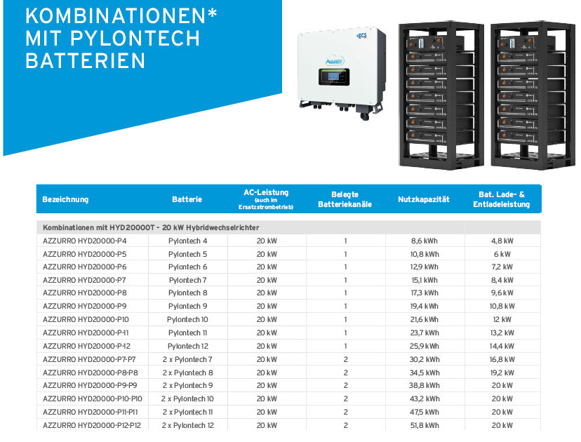

mögliche Batterie-Varianten mit Pylontech H48050:
2022/20220109809045.png
Klingt grundsätzlich gar nicht so schlecht alles.
Der Nachteil ist halt sicher: niemand hat Erfahrung mit den Dingern.
Und die ganzen Konfigurations- und Kommunikationsmöglichkeiten sind wirklich sehr rudimentär. Von so fancy Möglichkeiten und Aggregate- oder Batterie Anbindungen wie bei Victron ist man damit natürlich MEILENWEIT weg.
Es gibt zwar eine RS485 - Kommunikations-Schnittstelle, aber die ist eigentlich nur für die Hauseigenen Software oder Wlan-Datenlogger gedacht. Ich denke aber es sollte möglich sein, da mitzuhören. Muss ich mir noch genauer ansehen.
Edit:
Wobei ich nicht weiß, ob ich mich wirklich über so einen China-Bomber drüber traue. Da gehts ja auch um a bissl Geld. Oft haben solche Teile ja noch ziemlich unausgereifte SW. (andererseits ist das bei heimischen, neuen Produkten ja auch nicht mehr viel anders...)
Aber vielleicht find ich noch wen, der damit Erfahrung hat.

natürlich, danke fürs teilen. denke, dass zukünftig noch einige hybridwechselrichter größer gleich 20 kW kommen werden. war mir nicht bekannt, dass ZCS (Zucchetti Centro Sistemi) mit der untermarke Azzurro auch am PV-sektor aktiv ist. einigen von euch ist zucchetti wohl eher im zusammenhang mit rasenrobotern (untermarke ambrogio) ein begriff. da sind sie für gute hardware mit mittelmäßiger software bekannt. für azzurro wird in diesem fall leider nur umgelabelt.
was mir auch nicht ganz einleuchtet bei dem ding: es ist nur passiv gekühlt. ob das bei dieser leistung zufriedenstellend funktioniert? bin skeptisch... 🤔
schnittstellen sind natürlich auch immer so ein thema. da habe ich auch nicht wirklich was gefunden. aber nur RS485 kann ich mir irgendwie fast nicht vorstellen. mithören wird sicher irgendwie gehen, soll ja ein webserver auf dem ding laufen.
Pedaaa schrieb: Da müsste ich den Symo15 rausschmeißen
