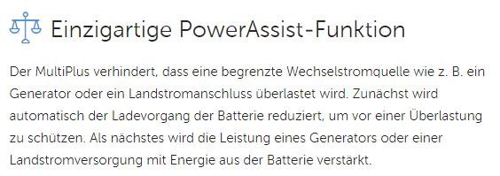

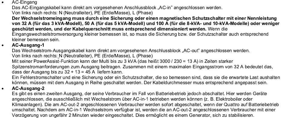

  •  Puitl
13.1.2022  (#15)
Genau der 3000er hat z.B. 2400W Wechselrichter-Leistung!
Diese Leistung kann er von PV/Speicher ins Netz/Haus einspeisen und auch nur diese Leistung steht im Inselbetrieb zur Verfügung.
Steht das "Landnetz" zur Verfügung können von diesem zusätzlich bis zu 32A "dazu gesponsert" werden.

  •  Fani
13.1.2022  (#17)
Bei ESS wird Power Assist deaktiviert
  •  Puitl
13.1.2022  (#18)
Fani schrieb:
Ja, diese Funktion hat aber nix mit meinem oben geschriebenen zu tun, du willst ja nicht das Land-Netz unterstützen:

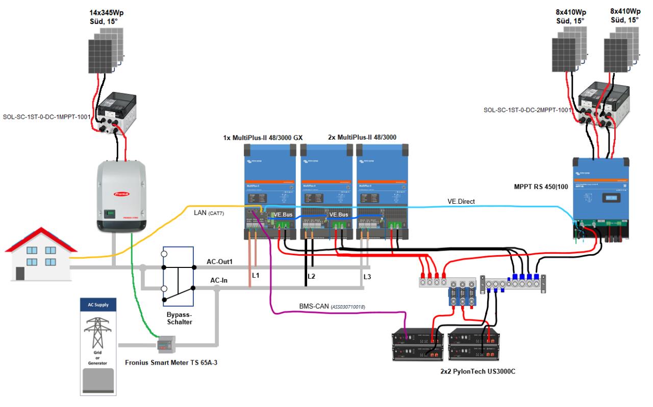

  •  heinzi00
13.1.2022  (#19)
Besten Dank für eure Hilfe 👍
OK dann werde ich die Victron MultiPlus-II 48/3000/35-32 230V nehmen, passen die weil es gibt auch Victron MultiPlus-II 48/3000/70-32 230V?
Habe mir jetzt mal Pedaaa seine Zeichnung ausgeborgt und sie mal so umgezeichnet dass sie für mich passen sollte.
2022/20220113956980.png
Würde das so passen, oder habe ich wieder einen Denkfehler? 😊
Hat jemand von euch Erfahrung ob der SmartMeter von Fronius auch mit Victron funktioniert? Laut Fronius/Victron Webinar auf Youtube behaupten sie dass der Vitron GX mit dem Fronius kommunizieren kann, habe aber auch schon wo gelesen dass es nicht funktionieren soll.
Fani schrieb: Bei ESS wird Power Assist deaktiviert
Das verstehe ich leider nicht, kannst du das kurz erklären?
  •  Fani
13.1.2022  (#20)
Puitl schrieb:
Fani schrieb:
Du hast das Multi Manual kopiert, in dem beim ACout1 Power Assist beschrieben wird. Klarstellung von meiner Seite, das gibt es bei aktivem ESS Assistenen nicht. Over and out :)
  •  Fani
13.1.2022  (#21)
Bei ESS wird immer versucht den Gesamtbezug aus dem Netz bei 0 zu halten und den Eigenverbrauch aus PV und Speicher zu decken. Sollte das nicht möglich sein, wird das Delta aus dem Netz bezogen. Es ist aber nicht wie im Manual beschrieben am Ausgang Netz plus Multi dazu (kein Assist eines schwachen Netzes). Diese Funktion ist deaktiviert sobal der ESS Assistent aktiviert wird:
The PowerAssist setting in VEConfigure3 will be disabled and ignored when ESS is installed.
The Dynamic current limiter in VEConfigure3 will be disabled and ignored when ESS is installed.
