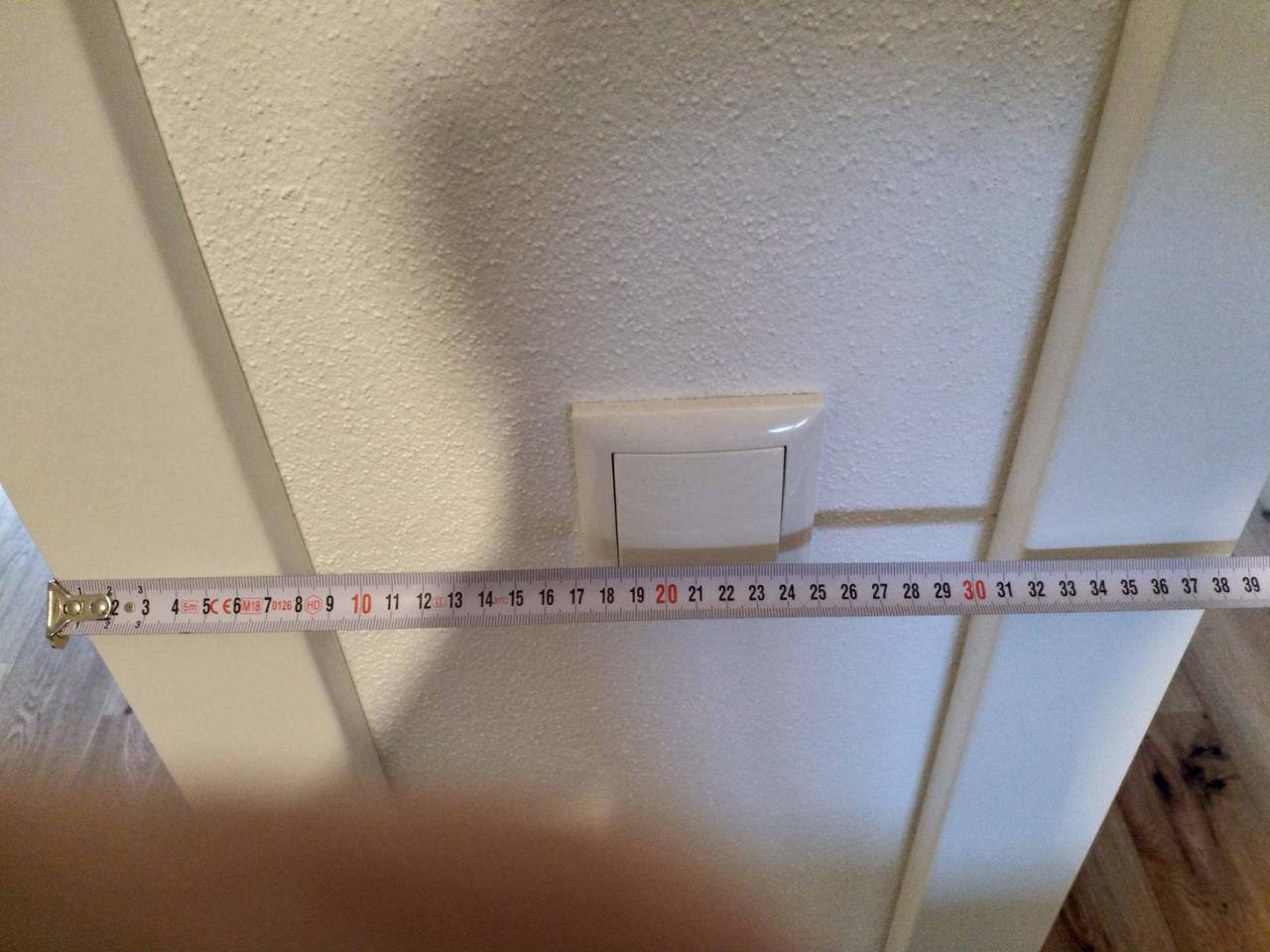

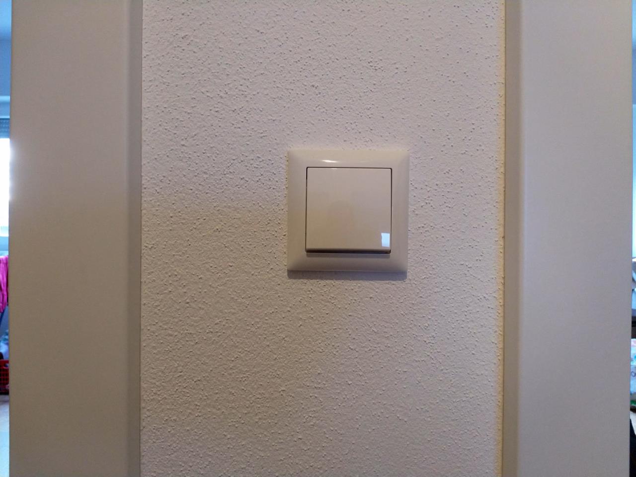

Ok, danke dann werd ichs wohl versuchen müssen, die Dose innerhalb der Abdeckung zu versetzen.

@kennminedaus
Du hast auf der einen Seite 5 cm und auf der anderen Seite 9 cm. Die Abdeckung (haben die gleichen - hab' bei uns nachgemessen) bietet 1,5 cm Spielraum. Lass es! Euer Putz ist gerieben. Mehr als die 1,5 cm nach links setzen, schaffst du nicht ohne an der Stelle den Putz ausbessern zu müssen und das sieht man, selbst wenn du noch den gleichen Putz in Reserve hast und super sauber arbeitest. Das lohnt nicht! Falls du irgendwo eine Stelle zum Rumprobieren hast und für dich zufriedenstellend hinbekommst - dann ja, sonst wirklich die Mühe sparen!
