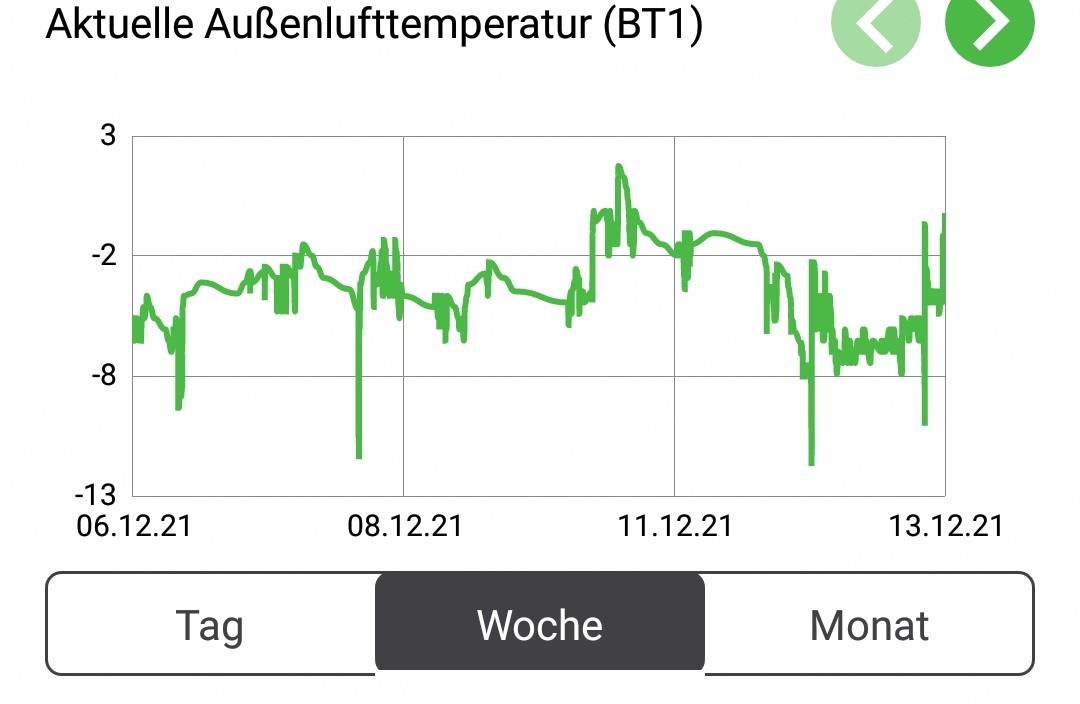

bekomme seit ein paar Wochen komische Werte von meinem AT AT [Außentemperatur] Sensor. Die Temperatur "springt" förmlich zwischen den Werten und diese liegen auch durchschnittlich meist zu tief. Die Anschlusskabel an der WP WP [Wärmepumpe] habe ich bereits kontrolliert und diese sind i.O. am Sensor selbst muss ich diese Woche noch kontrollieren.
Hatte jemand ähnliche Probleme bzw. eine Erklärung für dieses Verhalten?

zeigt die WP WP [Wärmepumpe] am display die gleichen werte?
nicht dass es am uplink liegt.

Habe jetzt nachgesehen. Liegt definitiev am Sensor. Auch die WP WP [Wärmepumpe] bekommt diese Werte (und regelt dementsprechend). Werde heute wal den Anschluss am Füler prüfen.

der raumsensor ist der gleiche, vielleicht mal tauschen, um sensordefekt auszuschließen.
kabel kann natürlich auch ursache sein.
aber ungewöhnlich.

habe dasselbe Problem, was war deine Lösung?
Raumfühler wäre bei mir eine Alternative, da er nichts steuert...
