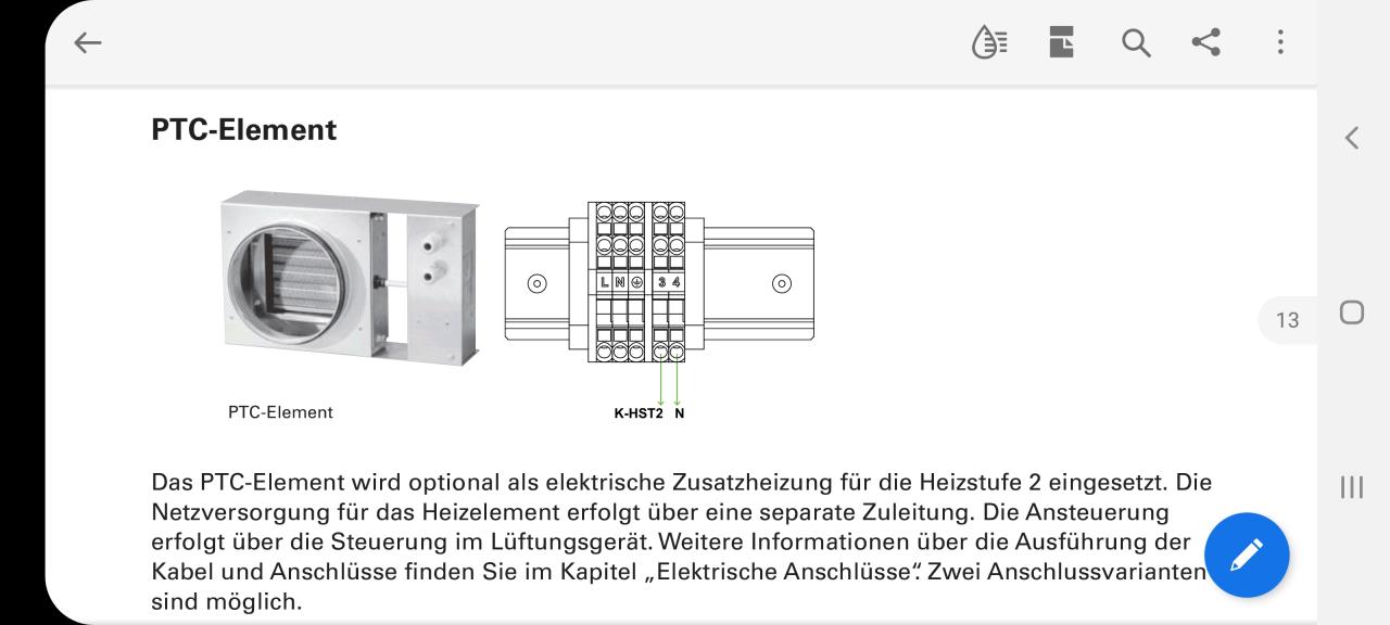

Danke, das hab ich eh gemeint. Im Installationsplan ist jedoch da auch ein externes Register als Zusatzheizung angeführt....dient das dann tatsächlich nur der Raumheizung? und funktioniert das interne dann immer in Serie zum externen?

Die intern verbaute Frostschutzheizung ist modulierend und nur von der angesaugten Außenlufttemperatur abhängig (Die Frostschutztemperatur kann in gewissen Grenzen eingestellt werden).
Das externe Heizregister arbeitet davon gänzlich unabhängig und dient nur der Raumheizung bei Passivhäusern mit sehr geringer Heizlast, bzw. als Nachheizung der Zuluft auf Komforttemperatur. Diese externen Heizelemente werden aber so gut wie nicht mehr eingesetzt.
