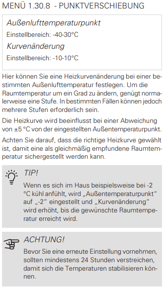

ich habe das gleiche Problem: Außenfühler Nibe zeigt bei Temperaturen um den Gerfierpunkt ca. 3°C mehr an als meine KNX-Wetterstation auf dem Dach. Der Außenfühler der WP WP [Wärmepumpe] ist erst vor kurzem aus der Garage liegend nach draußen ins Freie gewandert (an die Ostwand der Garage) und somit kann ich bisher nicht einschätzen, ob der Fehler der beiden Tempsensoren konstant ist. Ich vermute aber eher, daß er schwanken wird. Auf jeden Fall überrascht mich die Höhe der Abweichung. Hab schon gedacht, daß ich das Fühlergehäuse ja etwas besser belüften könnte dich ein paar kleine Bohrungen. Wetterschutz wäre durch eine zusätzliche Wetterschutzhaube weiterhin gegeben.
Wie auch immer, ich habe ebenfalls nach einer Offsetkompensation in der Wärmepumpe für die gemessene Temperatur des Nibe-Fühlers gesucht und ich habe etwas gefunden, daß dem recht nahe kommt. Zu funktionieren scheint es aber nicht so wirklich. Daher die Frage an Euch: kennt jemand die folgene Funktion im Menu und kann sie genauer erklären?
1.30.8 Punktverschiebung --> Außenlufttemperaturpunkt

18.1.2022  (#15)
Hallo. 1.30.8 habe ich auch schon gesehen, aber das ist leider ganz was anderes und bewirkt eine Punktverschiebung (also Heizkurvenanpassung bei einem gewissen Temperaturwert)
Aus dem Installateurhandbuch:

Dankeschön für die schnelle Aufschlauung. Im Installateurshandbuch hatte ich tatsächlich noch nicht nachgeschaut. Lohnt sich offenbar.
Ich mußte die Beschreibung oben zwar 2 mal lesen, um sie zu kapieren, aber nun habe ich eine Vorstellung.
Ich kann nicht verstehen, daß es offenbar keine Offsetkompensation für den Tempfühler gibt. Das ist echt dünn.
Die Option 1.30.8 ist dann nach meinem Verständnis eigentlich nicht viel mehr als die normale Heizkurvenverschiebung, die man z.B. unter Menu Raumklima (1.1.1) oder auch im Dashboard findet, oder? Einziger Mehrwert/Unterschied wäre wohl, daß man die Verschiebung nur für eine bestimmte Außentemperatur machen kann, und zwar für genau diese eine  Außentemparatur bzw. wahrscheinlich ein relativ schmales Temperaturband. Prima! Das ist ja eine richtig tolle Funktion emoji
Dann nutze ich doch lieber die Möglichkeit, eine ganze eigene Heizkurve unter 1.30.7 zu definieren.
Wie ist denn der Kundensupport bei Nibe bzgl Implementierung zusätzlicher Funktionen in ihrer Firmware/Software? Lohnt es sich vielleicht, Nibe mal direkt anzuschreiben und um eine Offsetkompensation zu bitten?
