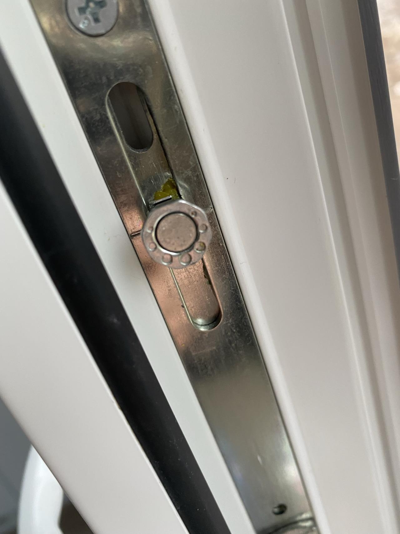

ich habe wie im Titel beschrieben, dass Problem, dass an einer Fensterseite massiv Zugluft rein kommt (die Seite zur Wand, also nicht die Griffseite)
Ich habe mir nun verschiedene Videos angeshaut, wie man die Pilzköpfe einstellen kann um den Anpressdruck zu erhöhen. Leider scheint mein System sich stark von allen anderen zu Unterscheiden.
Die Fenster sind (so wie das ganze Haus) ca. 6 Jahre alt und die Dichtungen etc. sehen noch sehr gut aus.
Das Schließsystem ist von Winkhaus. Laut einem Video was ich von denen gefunden habe, kann man die Pilzköpfe einfach mit der Hand drehen und somit justieren. Das funktioniert aber leider überhaupt nicht, da lässt sich absolut nichts drehen oder sonst wie bewegen.

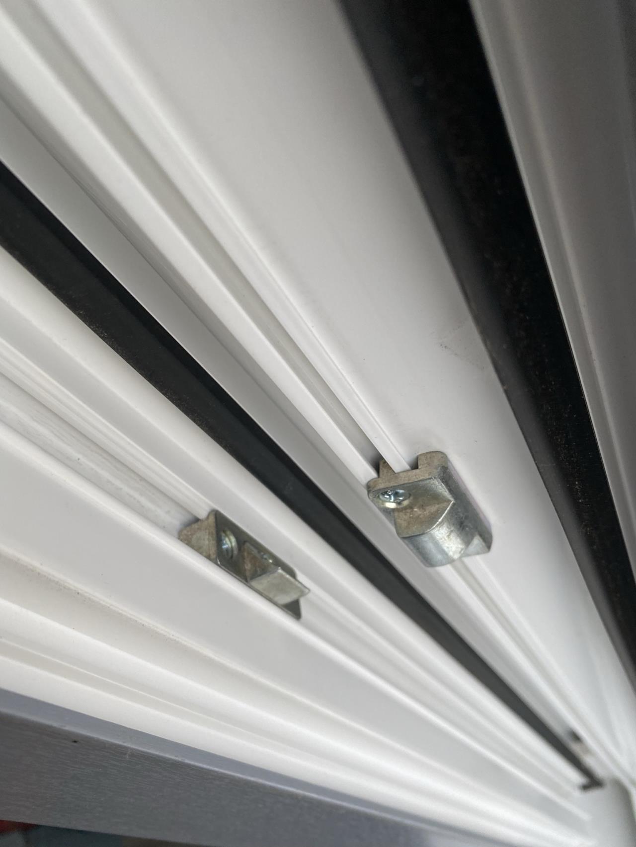

Auch an der "Faltinneseite" vom Fenster (also da wo es zieht) sind Metallobjekte, die ich auch nach mehreren Stunden Internetrecherche nicht finden konnte, in der Hoffnung, dass sich dort etwas einstellen lässt.
Weiß jemand Rat?
Vielen Dank schon mal

Sind das Internorm Fenster?
D655321 schrieb: Laut einem Video was ich von denen gefunden habe, kann man die Pilzköpfe einfach mit der Hand drehen und somit justieren.
Den Pilzkopf kannst du mit einem Gabelschlüssel leichter drehen. Mit der Hand wirds freilich schwer gehen 😀.

Hast du herausfinden können wie man die Pilzköpfe bei den Fenstern verstellen kann? Hab genau die gleichen Fenster aber wenn ich dran drehe ändert sich der Anpressdruck nicht.

marco7252 schrieb: Hast du herausfinden können wie man die Pilzköpfe bei den Fenstern verstellen kann?
Dafüe gibs einen Verstellschlüssel. Evtl auch mit Gabelschlüssel möglich
