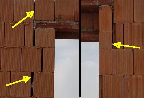

Sind die Ziegel (50cm-Ziegel) in beiliegenden 2 Fotos (zeigen jeweils Fenster-Öffnung, einmal mit und einmal ohne Rolladen) in Ordnung vermauert?
2021/20211121976336.jpg
Die Pfeile zeigen auf Lücken, durch die man den dahinter gelegenen Himmel sehen kann (wenn man entsprechend steht). Ich weiß auch, dass die luftdichte Ebene bei Gebäuden der Putz ist. Aber gibt es an den Lücken keine Wärmebrücke oder Probleme im Laufe der Jahre? Oder befinden sich die zu sehenden Lücken innerhalb der Toleranz?

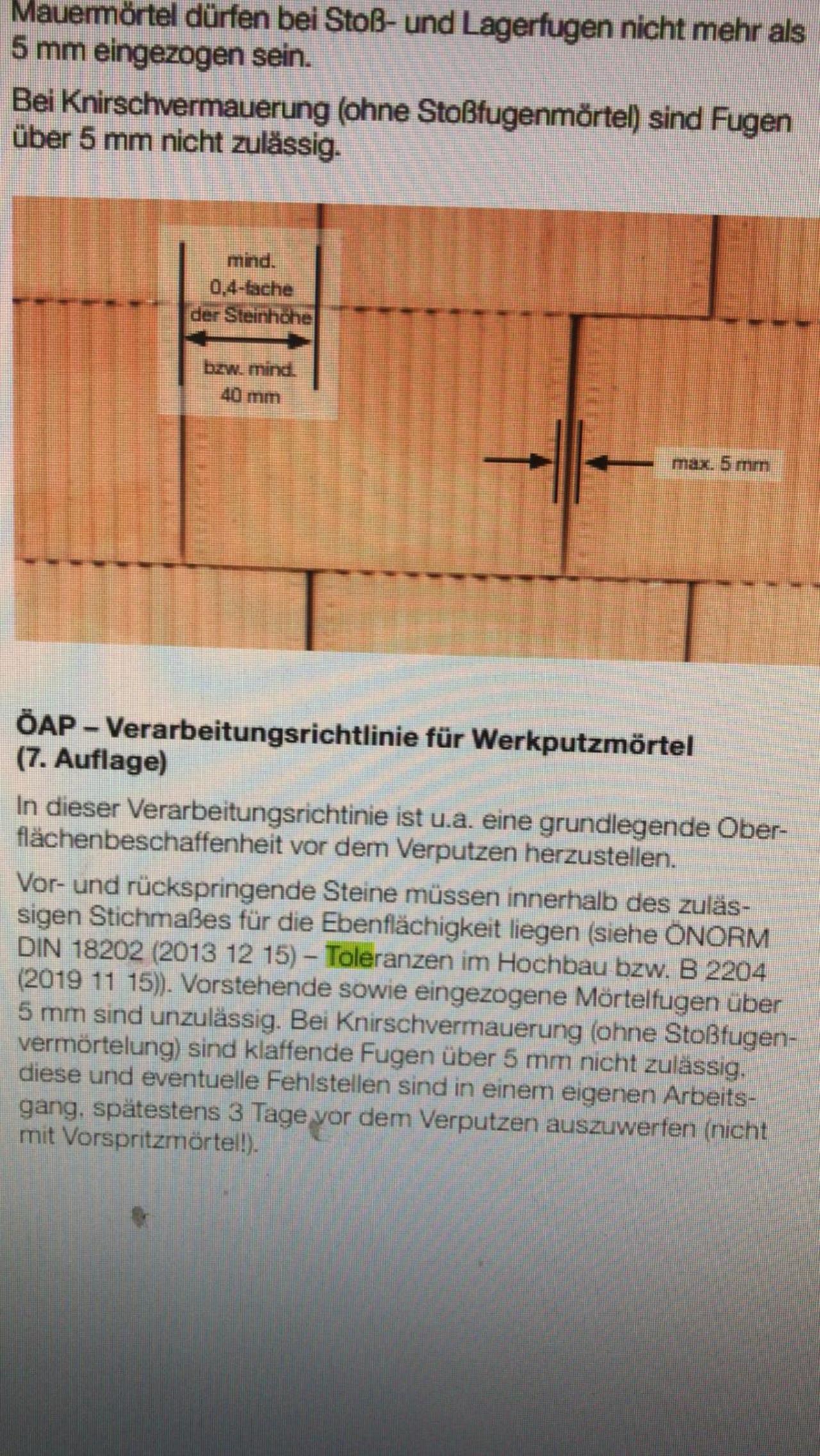

Habe gerade das selbe Thema! Demnach soll der Abstand zwischen den Stossfugen maximal 5mm betragen dürfen.

2021/2021112262808.jpg

Danke, Hektor, für Deine Antwort, die auch einen zweiten Mangel angezeigt hat, den minimalen Versatz.
Mich würde der Versatz sogar mehr stören als der Abstand.
22.11.2021  (#6)
Sehe ich auch so.
Die Lücken würde ich trotzdem ausmörteln aber den Verband sauber Mauern ist schon sehr wichtig für die Lastabtragung...

auf der rechten bildhälfte - liegt der sturz nicht viel auf? - jenachdem wie breit das fenster ist, könnte auch knapp sein oder?

Das rechte ist schon richtig übel. wer war da der maurer 🤡
25.11.2021  (#9)
Stufensturz ohne Plan wie man sowas sinnvollerweise angeht... statisch wichtig wäre natürlich primär der innere Verband,  aber trotzdem keine Meisterleistung...
