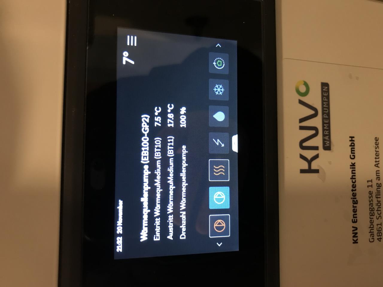

unsere 1155-06 wurde letzte Woche durch KNV inbetriebgenommen. Aktuell läuft das Bodentrocknungsprogramm. Als ich nochmal Lüften war hab ich gesehen, dass die Anlage auf Niederdruckstörung war. (Grund für mich unklar) Nach Neustart war die Störung weg.
Anlage ist dann wieder angefahren. Jedoch Verdichter "nur" auf 20HZ obwohl VL VL [Vorlauf] Soll 25 und VL VL [Vorlauf] Ist "nur" 20.
Und was mich viel mehr irritiert. Sole aus mit viel höherer Temperatur als Sole ein.
Wie kann das denn sein? Läuft die Anlage noch richtig?
Danke.

luft im quellenkreis?
mehr infos und daten bitte.
meldung bei knv machen.

9AV19 schrieb: Anlage ist dann wieder angefahren. Jedoch Verdichter "nur" auf 20HZ obwohl VL VL [Vorlauf] Soll 25 und VL VL [Vorlauf] Ist "nur" 20.
Das ist normal. Sie moduliert erst hoch, wenn sie eine gewisse GM-Grenze unterschritten hat.
Hast du das Bild sofort nach Taktstart gemacht oder nach ein paar Minuten warten?
  •  9AV19
20.11.2021  (#7)
Bild war ca. 10 min nach Taktstart.

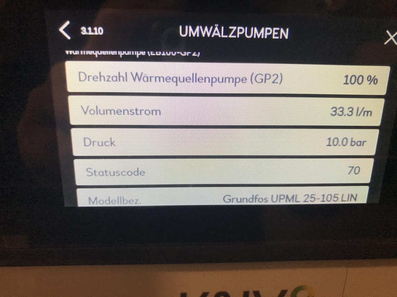

2021/20211120252954.jpg

die interne anzeige zum druck wird wohl nur softwaremäßig berechnet und sagt hier wenig aus (bild oben).

cacer schrieb: die interne anzeige zum druck wird wohl nur softwaremäßig berechnet und sagt hier wenig aus (bild oben).
Das ist das "Pumpenratemenü" der "S"... also wertlos.

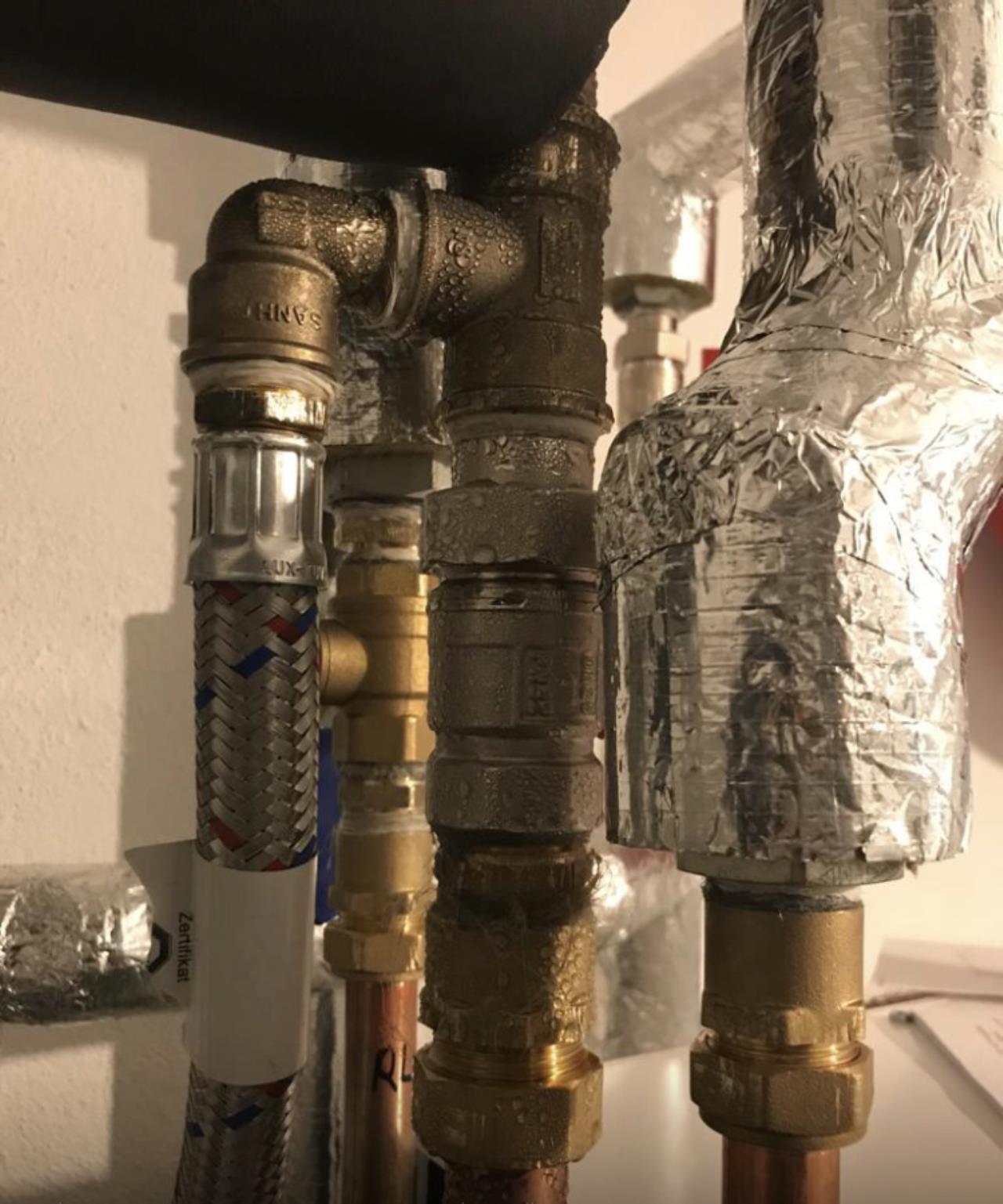

Also the Hypothese mit feucht werden könnte plausibel sein. Wo sitzt denn der NTC? Unsere Soleleitungen sind nämlich direkt über der Pumpe noch nicht fertig isoliert, wodurch sich ordentlich viel Kondenswasser bildet. Das könnte Entlang der Leitung nach unten geronnen sein.

9AV19 schrieb: Wo sitzt denn der NTC?
Schau dir mal BT10 und BT11 im Schaubild recht weit vorne im Installationsmanual an. Das sind die beiden Solesensoren.
Wenn du da "Überschwemmung" spielst, dann ist sowas kein Wunder.
Tatsächlich hatte ich mein Ausheizen nach einer Stunde abgebrochen, als die ungedämmten Soleleitungen anfingen, zu tropfen (im August natürlich ganz besonders viel). Da durfte der HB erstmal dämmen und dann habe ich den zweiten Versuch gestartet.
