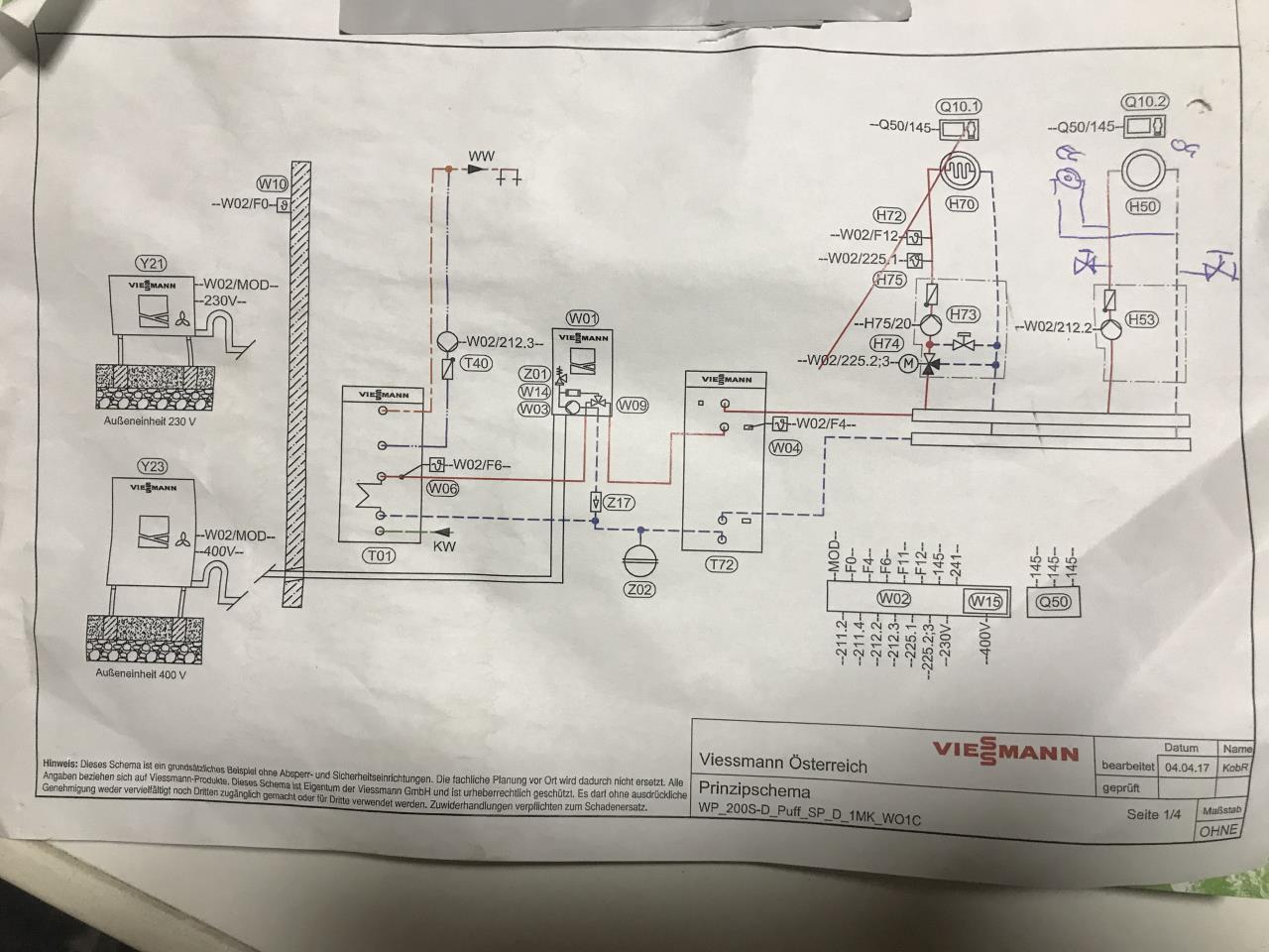

  •  Thunderx1609
24.11.2021  (#8)
Habe doch noch das Hydraulikschema gefunden.🙂
2021/20211124367471.jpg
@­passra was kann ich mit dem jetzt anfangen?
  •  passra
24.11.2021  (#9)
das habe ich befürchtet, es ist ein unnützer Parallelpuffer/hydraulische Weiche W04 verbaut.
Im HTD gibt es dazu einen seeehr langen Thread, den kannst du dir ja mal durchlesen, zumindest die ersten Seiten. Ich weiß aber nicht, was da alles drinsteht, ich hab mir das nicht durchgelesen:
https://www.haustechnikdialog.de/Forum/t/126104/Schadensbegrenzung-bei-bei-Betrieb-von-Waermepumpen-ueber-hydraulische-Weiche-oder-Parallelpuffer
Grundproblem bei solchen Aufbauten ist immer folgendes:
Wird durch die Heizkreispumpe weniger Wasser durch die FBH FBH [Fußbodenheizung] gefördert als die Wärmepumpe durch den Puffer drückt, zieht die WP WP [Wärmepumpe] immer sehr schnell das warme Wasser aus dem Vorlauf in ihren Rücklauf und schaltet dann ab. Dann kühlt der Puffer aus, die WP WP [Wärmepumpe] startet wieder kurz usw. Ist nun die WP WP [Wärmepumpe] auch noch massiv überdimensioniert, geht es noch viel schneller.

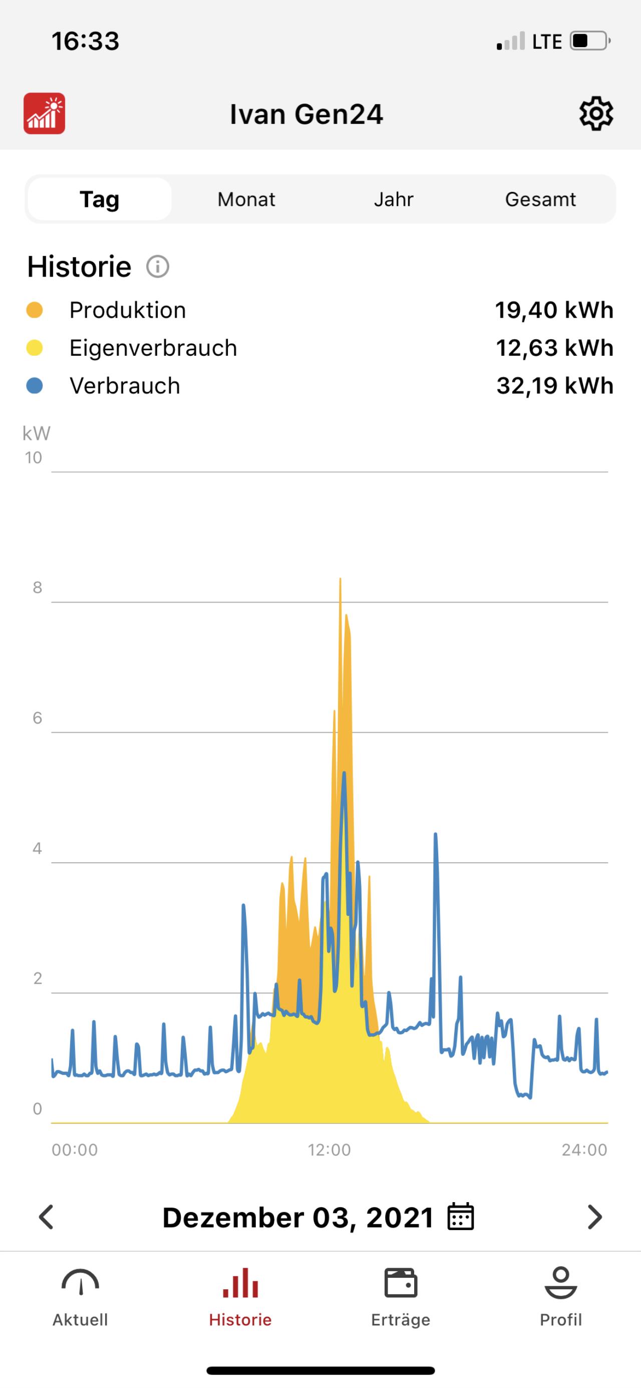

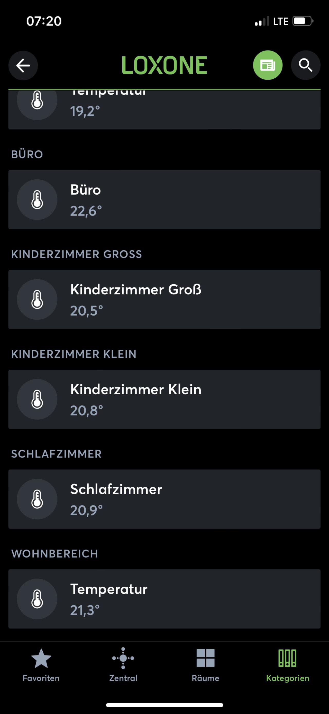

  •  CodeX1989
5.12.2021  (#15)
2021/20211205147671.png
2021/20211205723396.png
Hallo passra,
du kennst dich offensichtlich sehr gut aus und deshalb bitte ich ebenfalls um Hilfestellung.
Problemstellung: Hohe Anzahl an Versichterstarts
Eckdaten:
Neubau, Bungalow, 155m2 sehr gut isoliert. FBH alle Ventile offen.
Anbei ein Bild meines Verbrauchs wo deutlich zu sehen ist wie oft die Pumpe vorallem Nachts taktet.
einstellungen derzeit Niveau 1, neigung 0,3
Und Raumtemperatur 22 grad.
Anbei die Raumtemperaturen...
