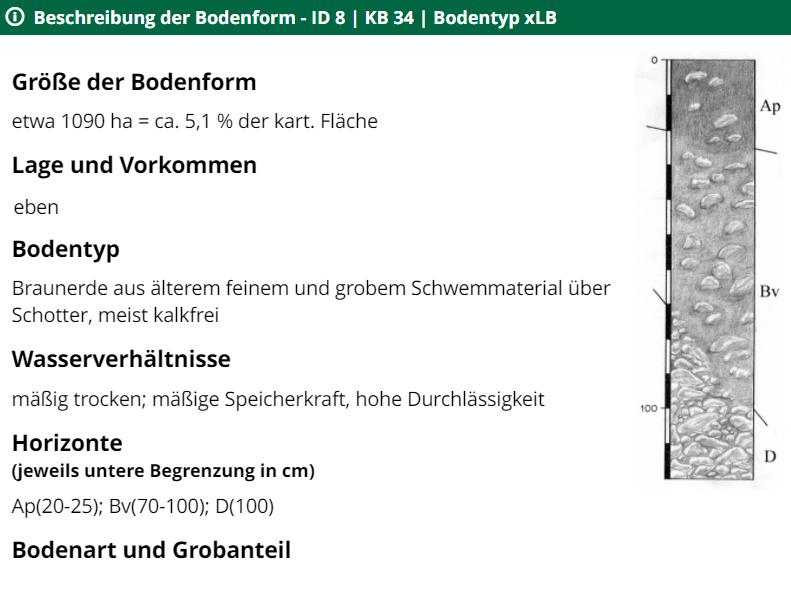

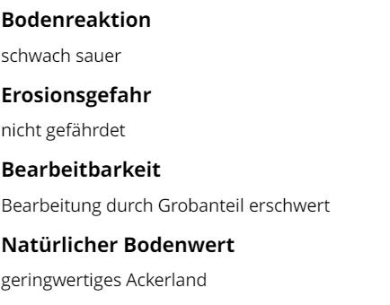

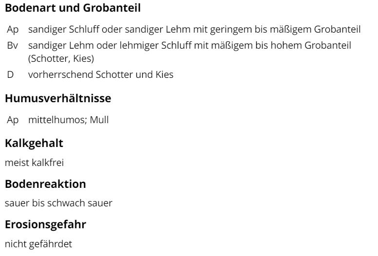

auch ich überlege einen RGK RGK [Ringgrabenkollektor] für mein Haus zu verlegen.
Meine Angst ist aber das der Boden sehr schlecht dafür geeignet ist. Ist das wirklich so?
Mir wurde vom Baggerunternehmen sogar geraten ein bisschen Lehm in den Grund einzubringen, weil aufgrund des vielen Schotters alles derart schnell versickert das nichtmal Pflanzen gut wachsen.
Eine Parzelle weiter beginnt übrigens ein Wasserschutzgebiet.

kraweuschuasta schrieb: Was mich interessieren würd, wascht sich der Lehm mit der Zeit net aus?
Das kann ich mir nicht vorstellen, schließlich wird das kein gewaschener Schotter mit freien Hohlräumen sein.
Die Hohlräume werden wohl mit Sand oder wie bei uns mit Lehmigem Sand gefüllt sein!
Am besten Probegrabung machen und mal ein Bild hier rein stellen.
