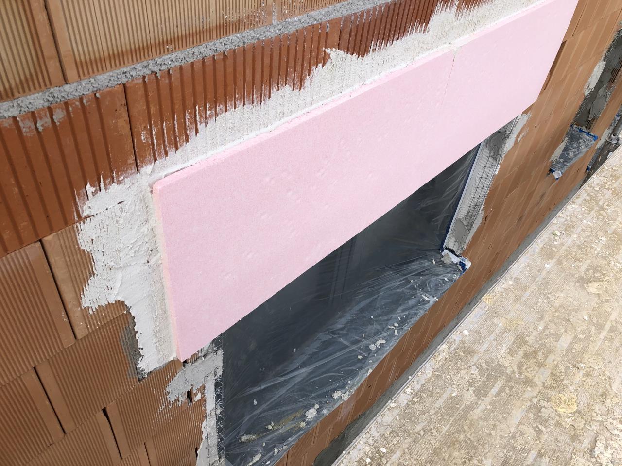

schaut so ZB bei Rollädenkasten aus: (Foto habe ich im Forum gefunden)

- Was ist jetzt die richtige Ausführung... Überall drüber putzen oder die 2cm XPS bei den Materialübergängen picken ?

Unser Fassader hat die Raff-Putzträger-Kästen auch mit XPS aufgedoppelt und bündig mit dem Leichtputz gemacht ... natürlich überall genetzt. Gerade bei Hebeschiebetüren kommen oft 4-5m Kästen zusammen, die natürlich bei Hitze/Kälte/Sturm entsprechenden Bewegungen unterwofen sind.
Auch unterhalb der Attika hat er einen 10-20cm Streifen XPS geklebt - lt. seiner Aussage kann man so am besten zwischen Fassade und Attikablech ein Kompriband einbauen, damits von oben nicht hinter die Fassade laufen kann, bei einem Wind/Starkregenereignis.

Sonnenschutzkästen waren bei mir am Werk mit 2cm Putzträger beklebt. Die Klebung hat der Putzer vorab geprüft, er hatte schon Fälle wo diese Putzträger bei minimalem Zug abgefallen sind.
Bei den langen Raffstorekästen (bei uns ab 190cm Länge, des ist etwa der Grenzfall) hat unser Putzer eine Sto-Blähglasgranulatplatte aufgeklebt, die ist deutlich steifer als XPS (aber kostenintensiver) und daher keinen Grundputz aufgetragen. Hat mir technisch gut gefallen. Bei den 190cm-Rolllädenkästen hat er einfach drübergeputzt mit Grundputz (aber drunter eben der gespachtelte Putzträger), er sagt die Rolllädenkästen sind viel steifer und da ist es nicht so gefährlich einen Riss zwischen Kasten und Putz zu bekommen. Material Quarzolith Leichtputz A50E, laut Putzer ist der Leichtputz etwas flexibler und nicht so rissanfällig.
