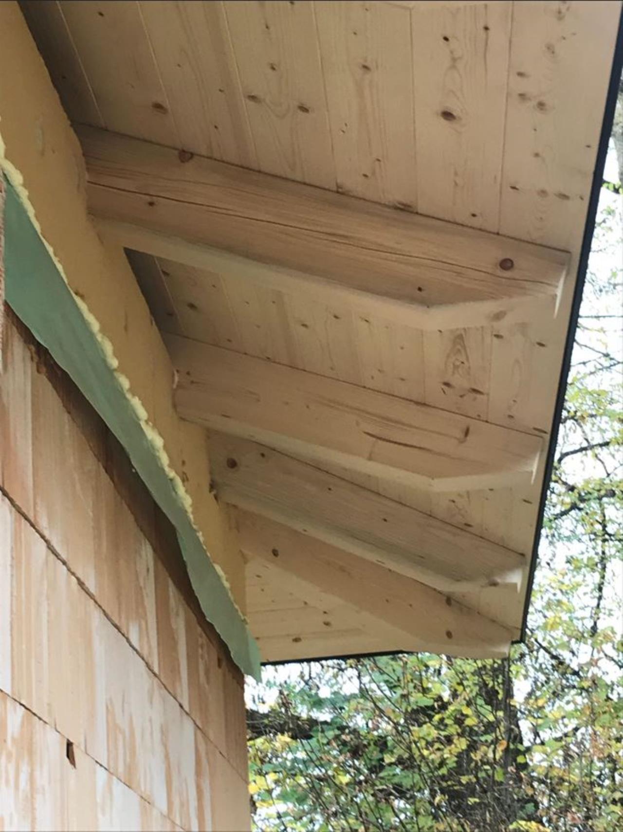

der Dachstuhl ist nun keine 2 Wochen drauf und schon färben sich die Sparren teilweise grau!
Das Holz wurde 1x lassiert und 1x mit einem UV Blocker nachbehandelt.
Die Nut- und Federbretter, welche gleich behandelt worden sind, weisen diese Eigenart nicht auf.
Kann es sein, dass die Sparren zum Zeitpunkt der Behandlung und Auslieferung einen zu hohen Feuchtigkeitswert aufgewiesen haben und das die Ursache sein könnte?

Die Sparren "arbeiten" bzw. reissen und reagieren durch die Masse einfach viel mehr auf Feuchte/Temperaturschwankungen. Transparente UV Blocker sind ihr Geld nicht wert und müssen auch jährlich fast erneuert werden.

Innuendo schrieb: Transparente UV Blocker sind ihr Geld nicht wert und müssen auch jährlich fast erneuert werden.
Der UV Blocker war der 2. Anstrich.
Innuendo schrieb: Der alte Holzwurm weiss dass jeder Anstrich eigentlich nur eine optische Geschichte ist....
Wo liegt hier Deiner Ansicht nach der Wurm?! Die Untersicht wurde in farblos bestellt und dementsprechend Oberflächenbehandelt. Bei ordentlicher Materialwahl müsste man ungeachtet der Eigenschaften von Holz davon ausgehen können, dass der visuelle Effekt zumondest ein paar Jahre anhält! Dass man Holz von Zeit zu Zeit pflegen muss, da geb ich Dir Recht!
Für mich stellt sich die Frage: Kann man dass als Kunde bemängeln?!
  •  MrCrabs
10.11.2021  (#3)
Wenn du keine Sichtqualiät beim Holz bestellt hast, kannst du gar nichts bemängeln.
Handelt es sich um KVH holz oder normales Schnittholz?
Im normalen KVH darf z.B. ein gewisser Anteil Käferholz, welches verfärbt ist verarbeitet werden. Die Verfärbungen können auch von einem Bläuepilz entstehen, ist aber nur eine optischer Mangel.
Du musst wohl damit leben, oder färbig streichen vor den Fassadenarbeiten.
Erfahrungsgemäß schaust du da nie wieder rauf nach einer gewissen Zeit.

MrCrabs schrieb: Die Verfärbungen können auch von einem Bläuepilz entstehen, ist aber nur eine optischer Mangel.
+1

Den Bildern nach würde ich das auch so einschätzen. Sieht bei uns zum Teil ähnlich aus.
Bei uns war die Bläue vor dem streichen (relativ farbloser Schutzanstrich) recht unauffällig und ist erst mit diesem Anstrich in voller Pracht erschienen. Könnte also die Aussage von deinem Zimmerer unterstreichen, aber bei uns war das am Tag nach dem streichen zu sehen und nicht 2 Wochen danach.
Aber Bemängelungsgrund ist es keiner wen du nicht explizit Sichtqualität bestellt hast.

Ich hab gerade in der Norm nachgesehen:
Wenn ÖNORM B 2215:2017-12 Vertragsgrundlage ist und Sichtqualität 2 beauftragt wurde, dann sind Bläue und Rotstreif nicht zulässig.
Bei Sichtqualität 1  sind Verfärbungen zulässig.

90% wird nur zum "Spaß" behandelt. Bei ordentlicher Ausführung ist so etwas nicht notwendig, rein optisch relevant. Man macht sich damit nur "Arbeit" ohne wirklichen Nutzen.
Der Witterungsschutz bei dir erfolgt durch die Dachhaut. Gegen welche Witterungseinflüsse sollte der Anstrich schützen? Zum UV-Schutz wurde schon einige geschrieben. Gegen das Unausweichliche hat man keine Chance. Und dass durch eine farblose Beschichtung die vorhandene Holzfärbung verstärkt wird, ist auch nicht neu => Die Blaufärbung wurde/wird durch die Beschichtung noch deutlicher Sichtbar.

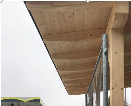

Aber was ich mir erwartet hätte, wäre die Ausführung in dieser Qualität:
