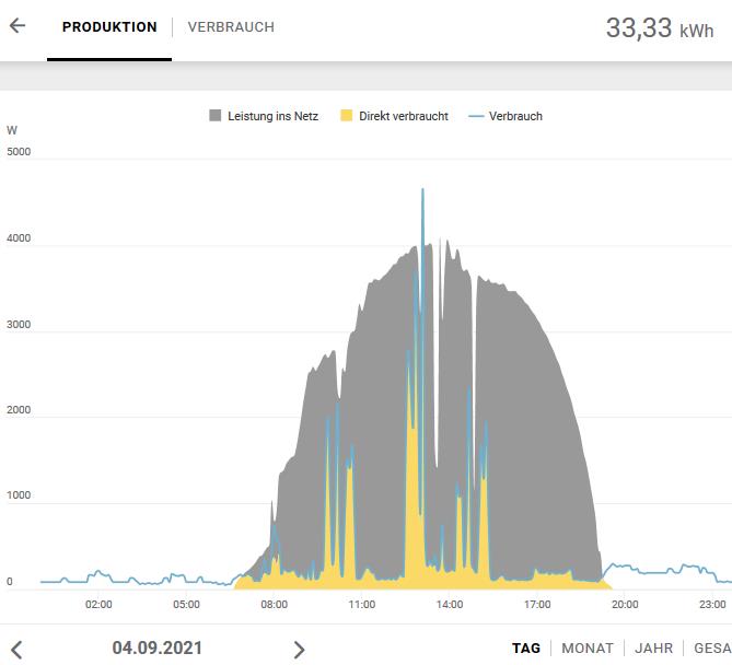

  •  stefan4713
9.11.2021  (#5)
jo, preise wie vor einem jahr hätten gern viele emoji
und wir haben im april beauftragt und für 7,5 kwp kwp [kWpeak, Spitzenleistung] inkl. gen24 8.0 € 10.500,-- auf der AB
obs die preise jetzt noch gibt - vorallem die lieferzeiten, keine ahnung
nimm auf alle fälle den fronius SMARTmeter gleich dazu, damit du die ströme vom verbrauch gut siehst
