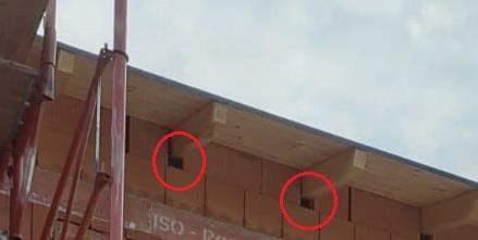

Hallo liebes Forum,
wie und mit was mache ich am besten die Öffnungen unter den Dachsparren zu?
 • nur mit Thermomörtel?
 • hinten mit PU-Schaum und dann mit Thermomörtel?
Danke und schöne Grüße

Ist der Dachboden genutzt und gibt's einen Schnitt durchs Auflager damit man den Aufbau sieht?

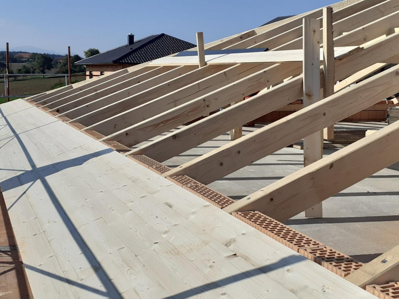

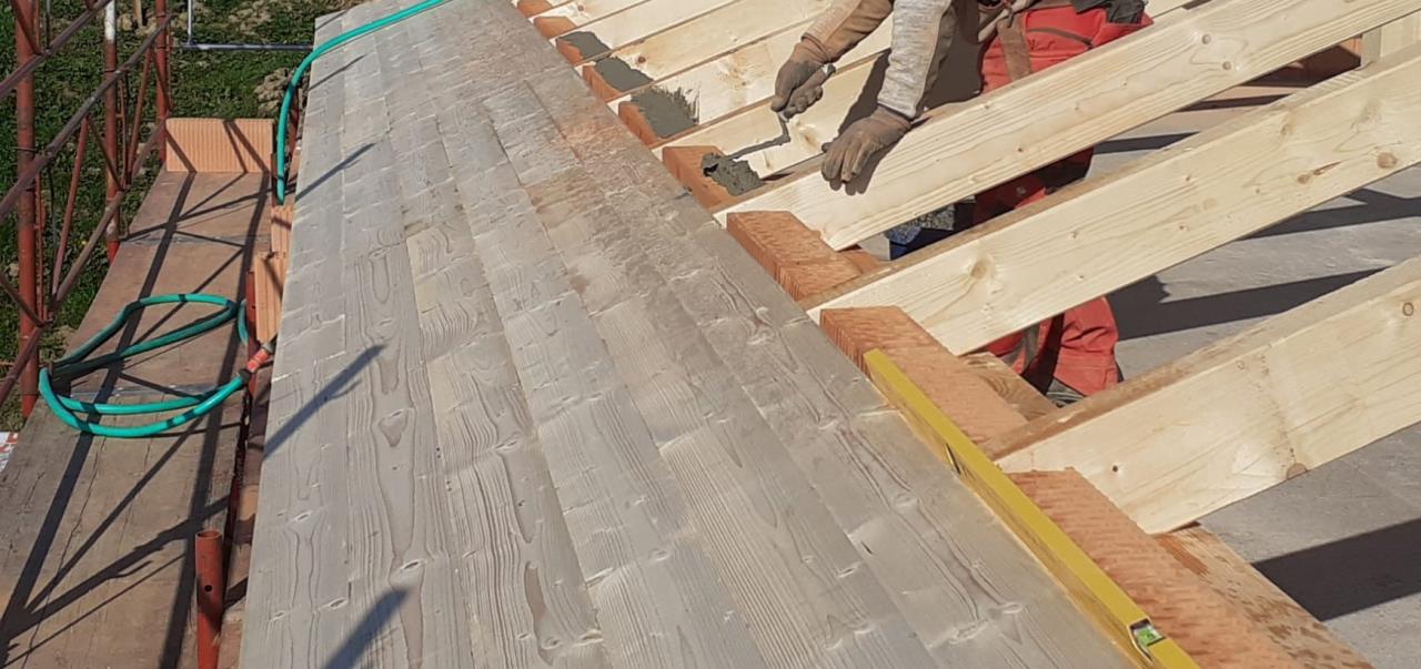

Dachboden wird nur für Lagerzwecke benutzt.
Bilder hab ich diese beiden:
2021/20211104638910.jpg
2021/20211104688230.jpg
