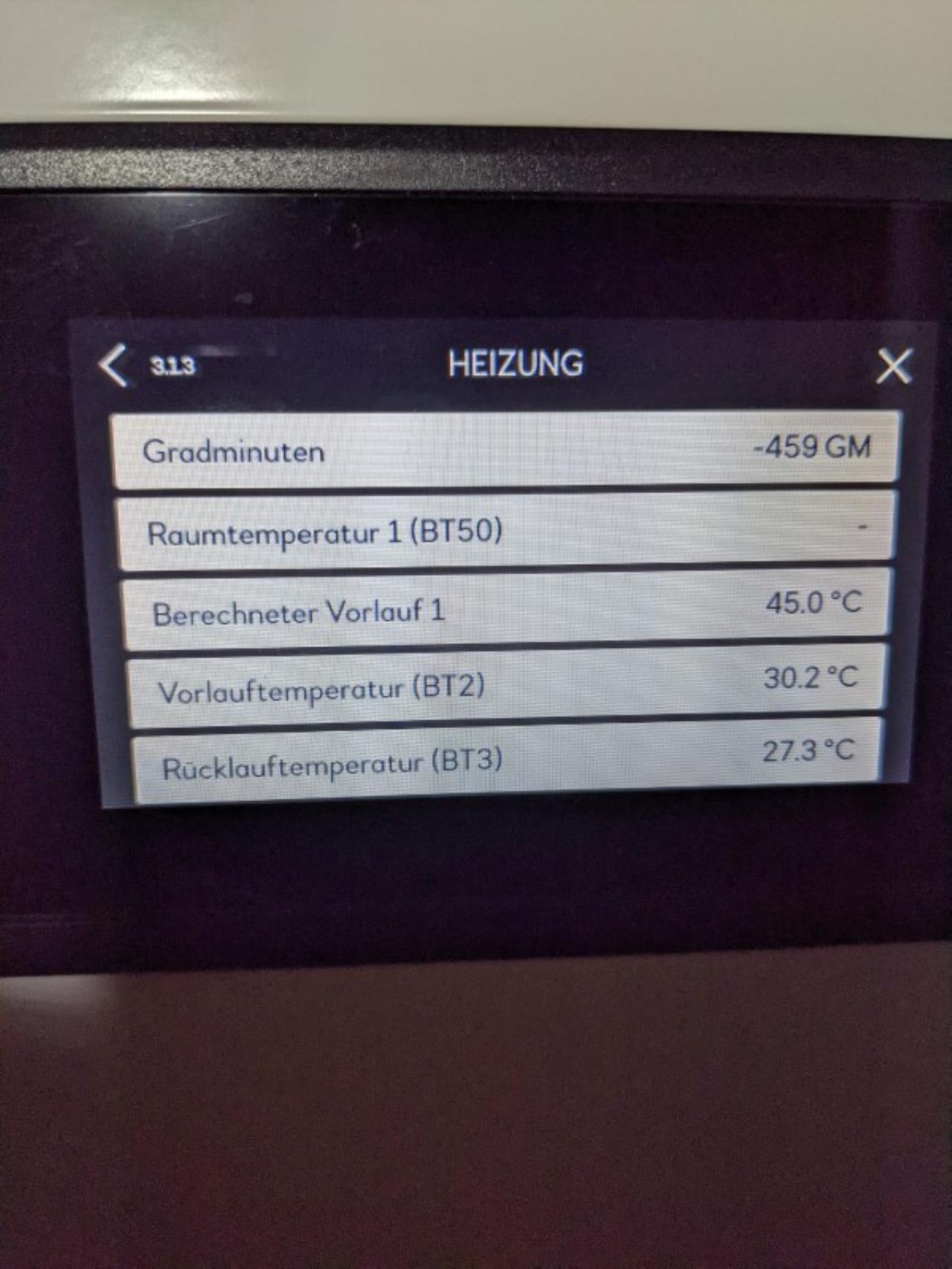

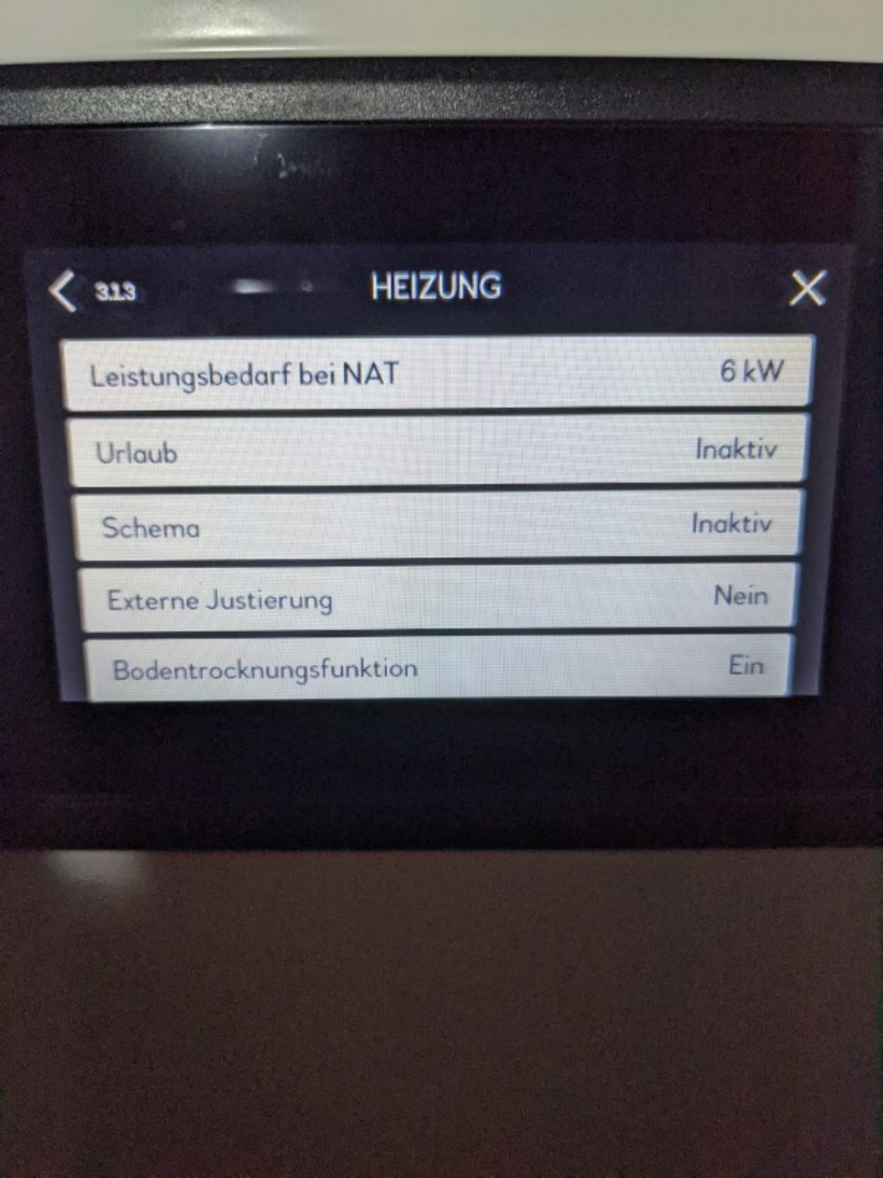

Ich habe seit 10 Tagen meine neue Wärmepumpe (Nibe  Topline S1255-06) mit Ringgrabenkollektor in Betrieb, um den Estrich auszuheizen.
Hierbei soll bis zu einer Vorlauftemperatur 45°C geheizt werden.
Jedoch schafft meine Wärmepumpe das nicht.
Zurzeit beträgt die Vorlauftemperatur 30°C.

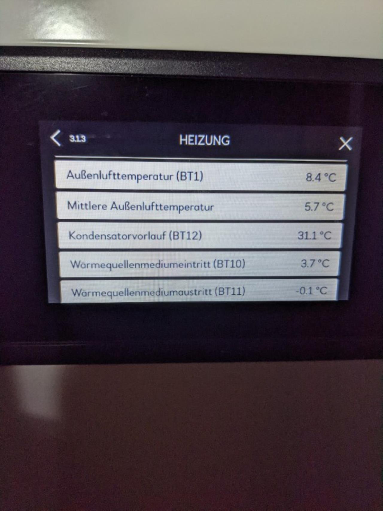

SoleIn war gestern Abend 3,7°C, SoleAus war bei - 0,1°C. (siehe auch die Fotos von der Anlage.)
Geheizt wird ein Bestandsgebäude, Massivbau, das Dach ist schon gedämmt, die Wände (20er Ziegel) sind noch nicht gedämmt.
Kann es sein, dass hier irgendetwas nicht funktioniert?
Oder habe ich die Wärme aus dem Erdreich schon verbraucht?

Deine WP WP [Wärmepumpe] dürfte nicht entriegelt sein und der Frequenzbereich muss geöffnet werden, damit du mehr Leistung erzeugen kannst. Solltest du dann noch immer nicht die gewünschte Solltemp von diesen megahohen 45Grad erreichen, kann ja auch noch der Heizstab dazuschalten!

und 6kW Heizlast geht sich da bei den Haus sicher aus? Einen Altbau auch wenn thermisch isoliert auf 6kW bringen würde heissen die Bude ist echt klein. Energieausweiß stimmt? Klar ohne Isolierung hast du eine mehrfach höhere Heizlast, die die Nibe nicht stemmen kann.
Aber interessant wär auf welchen Bereich(Hz) die WP WP [Wärmepumpe] gesperrt ist. Aus dem kann man aus der KEnnlinie ausrechnen, wieviel Leistung sie max abrufen kann. Hat die WP WP [Wärmepumpe] der Inbetriebnahmetechniker eingestellt oder der Installateur? ODer ist das keine KNV?
Heizt du eh mitn Ausheizprogramm aus? Da steigert man immer langsam die Temperatur und senkt sie dann schrittweise ab.
35grad sollte sie ohne Probleme schaffen.

Man heizt den E-Strich einige Grad über der geplanten Vorlauftemperatur aus. Würde dies zuerst ermitteln. Ihr habt derzeitig eine mittlere Außentemperatur von 5,7° und keine Isolierung an den Außenwänden. Der U-Wert dürfte bei dem Ziegel über 1 sein, mit der Isolierung unter 0,2. Die 6KW der SWP sind hierfür nicht ausreichend, möglich wäre auf 120Hz frei zu geben und den Heizstab hinzu schalten.
Kenne die Bodenverhältnisse nicht, aber es ist noch einiges an Energie im Boden vorhanden.
Man kann es an der Soletemp. erkennen, derzeitig 3,7° ein und -0,1° aus, der Phasenübergang hat noch nicht begonnen.

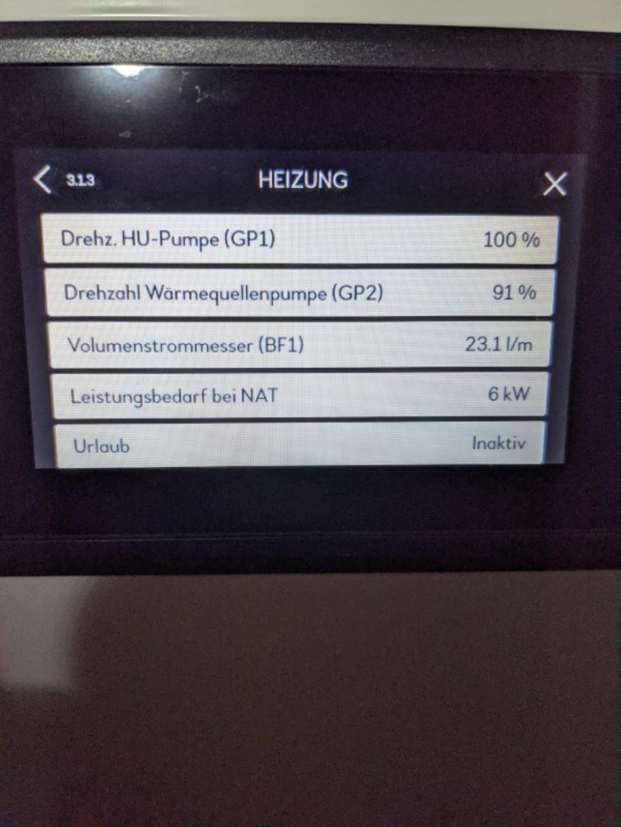

Übrigens geht bei der WP WP [Wärmepumpe] noch einiges, da du gerade mal mit 4,6kW ins Haus fährst ((30.2 - 27.3) * 23.1 * 60 * 1,161 = 4666W), da ist also noch ordentlich die Handbremse (= Sperrbereiche) drinnen.
Max. VLT könnte auch mit 38°C reichen.
  •  archer0730
