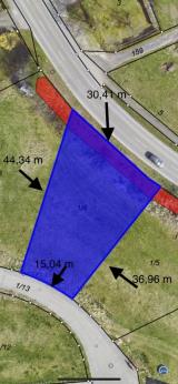

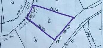

Liebe Forumsmitglieder,
wir haben ein trapezförmiges Grundstück (874 qm) erworben und stehen nun vor der Aufgabe, ein Haus (ca 10x 12m) und eine Doppelgarage auf dem Grundstück sinnvoll zu platzieren.
Die Nordseite grenzt an eine Staatsstraße (oben). Die Einfahrt auf das Grundstück erfolgt von der Südseite (unten).
Wir sind uns gerade noch sehr unsicher und freuen uns auf eure Ideen und Ratschläge.
Vielen Dank schon im Voraus für eure Mühe!
Liebe Grüße
Andrea

servus,
du schreibst von oben & unten. mir ist geht nicht klar hervor was da oben und unten sein soll.
weiters muss man was über den hang wissen um tipps geben zu können.
steilheit, höhenunterschied.
hierfür kann ein foto des bauplatzes sinnvoll sein.

Wir haben eine ähnliche Grundstücksform und auch lange gegrübelt. Im Endeffekt haben wir vorne an der Straße, wo es am schmalsten ist, unsere Garage platziert jene dahinter das Haus. Somit können wir auch direkt von der Garage ins Haus gehen, das war für uns sehr wichtig. Neben der Garage haben wir einen betonierten Eingangspodest, der direkt zur Haustür führt. Somit kann man mit Einkäufen aus der Garage direkt ins Haus bzw. auch zu Fuß ohne Umwege zur Haustür. Vielleicht könnte das auch für euch so passen.

Oben = Norden (breite Seite beim roten Balken)
Unten = Süden (Einfahrt ins Grundstück)
es gibt keinen Hang am Grundstück, es liegt ebenerdig.
Danke im Voraus für einen Platzierungstipp :)

Vielen Dank für deine Nachricht. Dürfen wir wissen, wie die Maße eures Grundstücks und des Hauses sind? Unseres ist vorne sehr schmal (15 m), daher wahrscheinlich nicht ganz vorne realisierbar bei uns.
Danke schon im Voraus!
  •  doppelg
12.11.2021  (#5)
Ich glaube dass unser Grundstück vorne noch schmaler ist als eures. Haben eine 7*7 Meter garage (bei uns Süden) am schmalsten Teil und eben das eingangspodest.... ich schätze dass es so ca 12 Meter vorne breit ist. Das Haus selbst ist 8x11 m. Wir mussten an die östliche Grenze zum Nachbarn hin koppeln.Wir haben eine sehr starke Trapezform, die Breite hinten beträgt ca. 40 m, Länge des Grundstücks 50 m. Wir haben somit einen nordwest Garten, wobei vielleicht zu erwähnen ist, dass wir westlich keine Nachbarn und somit freien Blick auf den Sonnenuntergang haben-wunderschön 😊

Warum wollt ihr eigentlich unten reinfahren?
Im Prinzip nehmt ihr euch doch im Winter selbst die Sonne wenn sie am Abend im Süden steht.
Zusätzlich habt ihr glaube ich im Norden eine Bundesstraße die sicher nicht leise ist.
Ich würde es eher so auslegen:
2021/20211112866196_th.png
So könntet ihr euch gegen die größere Straße besser isolieren.
Falls euch die kleine Straße im Süden stört würde ich dort eher Bäume oder einen Sichtschutzzaun platzieren.

Naja ich glaube der TE meint er/sie können nur von der südl. Ortsstraße zufahren. Eine Einfahrt/Ausfahrt von einer Bundesstraße stell ich mir bissl stressig vor. Mit Tesla Model S machbar, mit Renault Zoe wirds spannend emoji

Für gewöhlich sollten aber andere Autos auch bremsen wenn man sieht, dass da jemand langsamer wird. Außerdem ist die Einfahrt ja in Fahrtrichtung.
Falls die Straße wirklich so stark befahren ist, würde ich es auf jeden Fall machen wenn es erlaubt ist.

Warum ist die Einfahrt in Fahrtrichtung? Weißt du mehr als wir? Kann ja von beiden Richtungen kommen...
Also nix für ungut: ich meine nur wenn der TE sagt, Einfahrt von der Südseite (Gemeindestraße) ists doch müßig einen Vorschlag zu machen mit Einfahrt von Nordseite 🤔, die noch dazu nicht optimal ist. Aber das sind nur meine Gedanken.
Haus mittig, dann habts Nord und Südterrassen und der Weg vom doppel Kfz Stpl. zum Haus ist nicht so lang. Stellplatz an Grundgrenze im Süden.

Vielen Dank für deine Nachricht. Okay, dann werden wir das mal im Hinterkopf behalten, wenn euer Grundstück auch so schmal ist.
Wie sind denn eure Erfahrungen mit dem Nord-West-Garten bezüglich der Sonnensituation? Uns wird häufig davon abgeraten, dabei sind wir keine Sonnenanbeter. :)
Oh ja, das glaub ich, dass ihr da einen schönen Blick habt :)

Danke für deine Nachricht! Wir müssten erst mal prüfen, ob eine Einfahrt über die Staatsstraße grundsätzlich möglich ist. Vom Gefühl her würden wir lieber so weit weg von der Staatsstraße wie möglich bauen. Sie ist nicht stark befahren, aber zu den Stoßzeiten hört man sie natürlich schon. Vielen Dank für deine Idee :)
