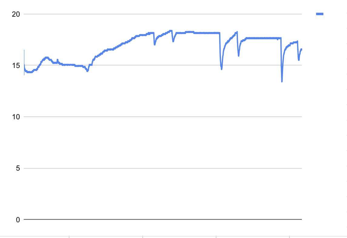

Wir haben den Estrich am Donnerstag bekommen. Temperaturen im Haus sind aktuell so ca. zwischen 13-18°. --> 50er Ziegel, Internorm KF520 Fenster
Also normalerweise solltest du keine Probleme bekommen, bei uns hatte es die letzten Tage teilweise schon 0 bis -2° in der Nacht und die Temperatur hält sich extrem stabil. Hab einen Temperaturlogger installiert:
2021/20211024923735.png
Bauen die Wärmepumpe innerhalb der nächsten 2 Wochen auf und dann wirds sowieso hochgeheizt und richtig warm emoji
