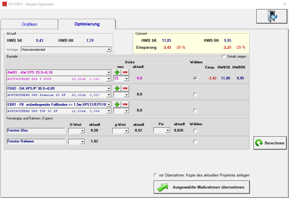

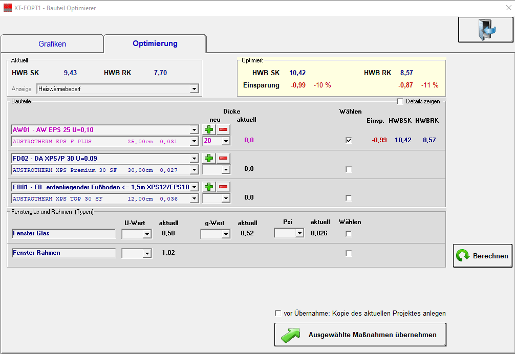

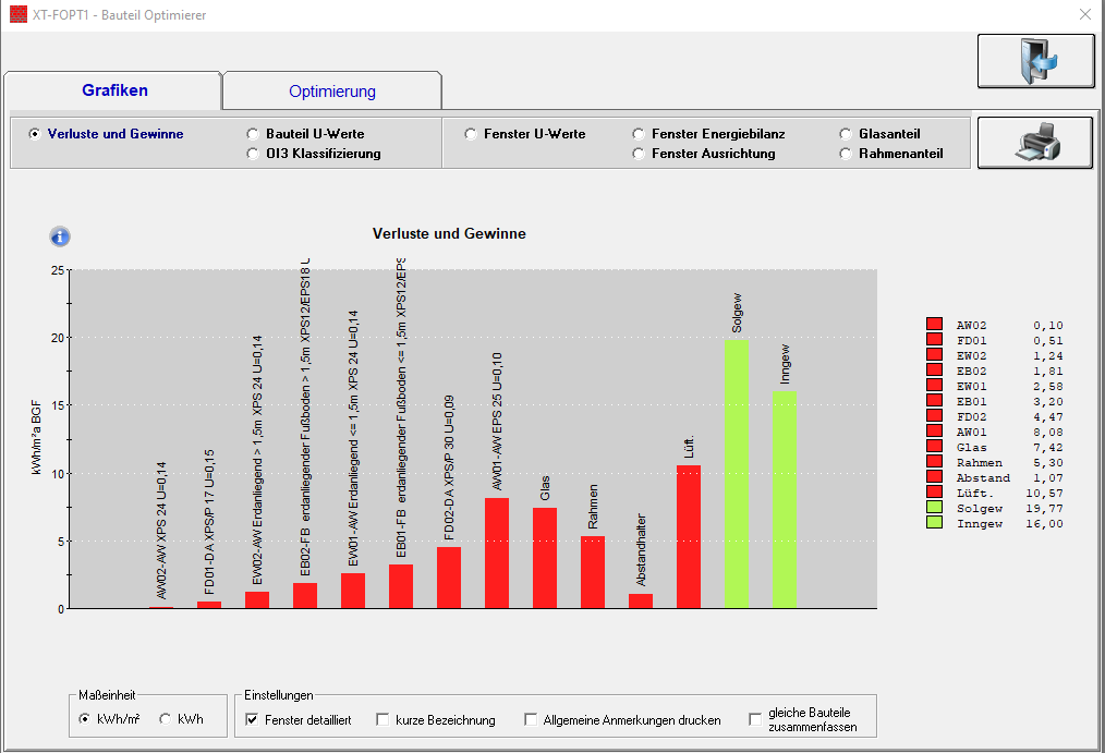

Hier noch ein Beispiel des Optimierers in GEQ ![]() Die Außenwand AW01 weist neben der Lüftung die höchsten Verluste auf. Wenn ich z.B. die 25 cm EPS+ auf 20 cm reduziere, erhöht sich der HBW um 10%. ![]() Wird die Dämmung auf 15 cm reduziert, steigt die HWB um 26%. ![]() |

Vor allem das GEQ ist für 3mon gratis und dann habens sie mir noch mal 3mon verlängert. Ich hab auch das dann gemacht was wirklich was bringt und mehr nicht. Auch nur 12cm unter der Platte und 16 an den Kellerwänden. Alles drüber hat nur minimal was gebracht. Sehr wichtig dagegen ist der Dachboden weil Aussenberührt. Anonsten wie kennen deinen Hausplan und dein AV Verhältnis nicht. Wenn das kacke ist, dann kannst du nie so weit runter kommen |
