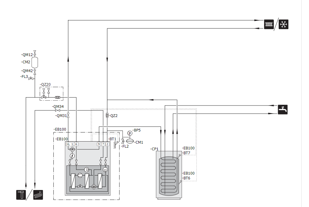

Manche Friwa haben im Primärkreis Rückschlagventile. Die Pumpe ist kräftig genug, um sie aufzudrücken (der zusätzliche Verbrauch ist nicht wirklich relevant, die Pumpe läuft ja nur kurz), die Mikrozirkulation hingegen nicht. In dem Fall ist es dann nicht ganz so schlimm, wenn man keinen Thermosiphon hat.
So ist das z.B. bei unserer Oventrop-Friwa. Auch da gibt es keinen Thermosiphon, aber extrem kurze Leitungen zur Friwa, die ich zudem sehr stark gedämmt habe. Der Puffer verliert ohne Nutzung oben 1,6K in 24h, was deutlich zeigt, dass das so auch funktioniert.
Was das Schema angeht: Keep it Simple!
Also: Heizungsausgang an die Zuleitungen der FBK-HKV, WW-Zuleitung zum Friwapuffer, Rückläufe vereinigen und dann an den Nibe-RL. Nicht vergessen, den Filterball (liegt bei) in den RL RL [Rücklauf] einzubauen.
Wo man die Ladeleitungen am Puffer anschließt, ist nicht einfach zu beantworten... dazu haben wir einen extrem langen "Forschungsthread". Ich würde es heute so bauen, dass ich den RL RL [Rücklauf] unten anschliesse und den VL VL [Vorlauf] über den Umschaltventil wahlweise auf ca. 60% der Höhe oder ganz oben einspeise. Dann kann man verschiedene Strategien der WW WW [Warmwasser]-Bereitung ohne Umbau testen und sein eigenes Optimum finden. In der "Edelversion" hat man 3 umschaltbare Höhen für den VL VL [Vorlauf] und kann den RL RL [Rücklauf] zwischen den beiden unteren Anschlüssen umschalten.

Jut das hilft alles schon mal ein wenig weiter. Und ja, da ich bezahle, sollte es auch so sein wie ich es mir wünsche. In den letzten 5 Monaten habe ich mich viel eingelesen, würde aber fürs nächste Haus mehr Zeit für die Planung der Heizung investieren.
Also, im Keller wird jetzt einfach mit 35er oder 42er Kupfer weitergemacht, die Mehrkosten fürs Material sind wir da egal.
Der Sani kann sich doch eigenltich an den Schema entlanghangeln oder nicht, da sollte es doch keine Fragen mehr geben. Die Thermosyphone noch und gut ist. Müssen die nur an der WW WW [Warmwasser] zur Friwa gemacht werden? Oder auch von der Wärmepumpe zum Speicher?

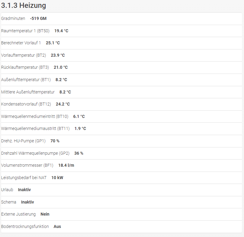

So, aktuell sieht es so aus, die Gradminuten verharren gerade bei -519.
Heute mittag werde ich erst mal die alte Haustür, die 3m breit ist, mit Wediplatten zumachen.
Kann man an den Daten bereits was sehen, oder werden noch andere benötigt? Der Heizstab ist jetzt erst mal deaktiviert.
2021/20211118227481.png
18.11.2021  (#19)
Aus einem screenshot ist es etwas schwierig, auf die derzeitigen Umstände zu schließen. So ist z.B. fraglich, warum die GM bei -519 stehen. Da wäre ein Kurvenverlauf mit VL VL [Vorlauf], VL gewünscht, RL und Verdichterfrequenz in einer sinnvollen Auflösung aussagekräftiger.
Was ich prinzipiell machen würde: Bei einer Neuinstallation die GP2 auf "10 Tage periodisch" setzen (falls noch nicht geschehen).
Gerade gesehen: Das Bodentrocknungsprogramm ist deaktiviert. Damit setzt du auch die HU-Pumpe auf den voreingestellten Wert, hier 70%.
Ich würde schon das Programm aktivieren. Du kannst ja innerhalb des Programmes alles anpassen. Sollte ein zusätzlicher Tag benötigt werden, einfach die Tage innerhalb des Programms anpassen.

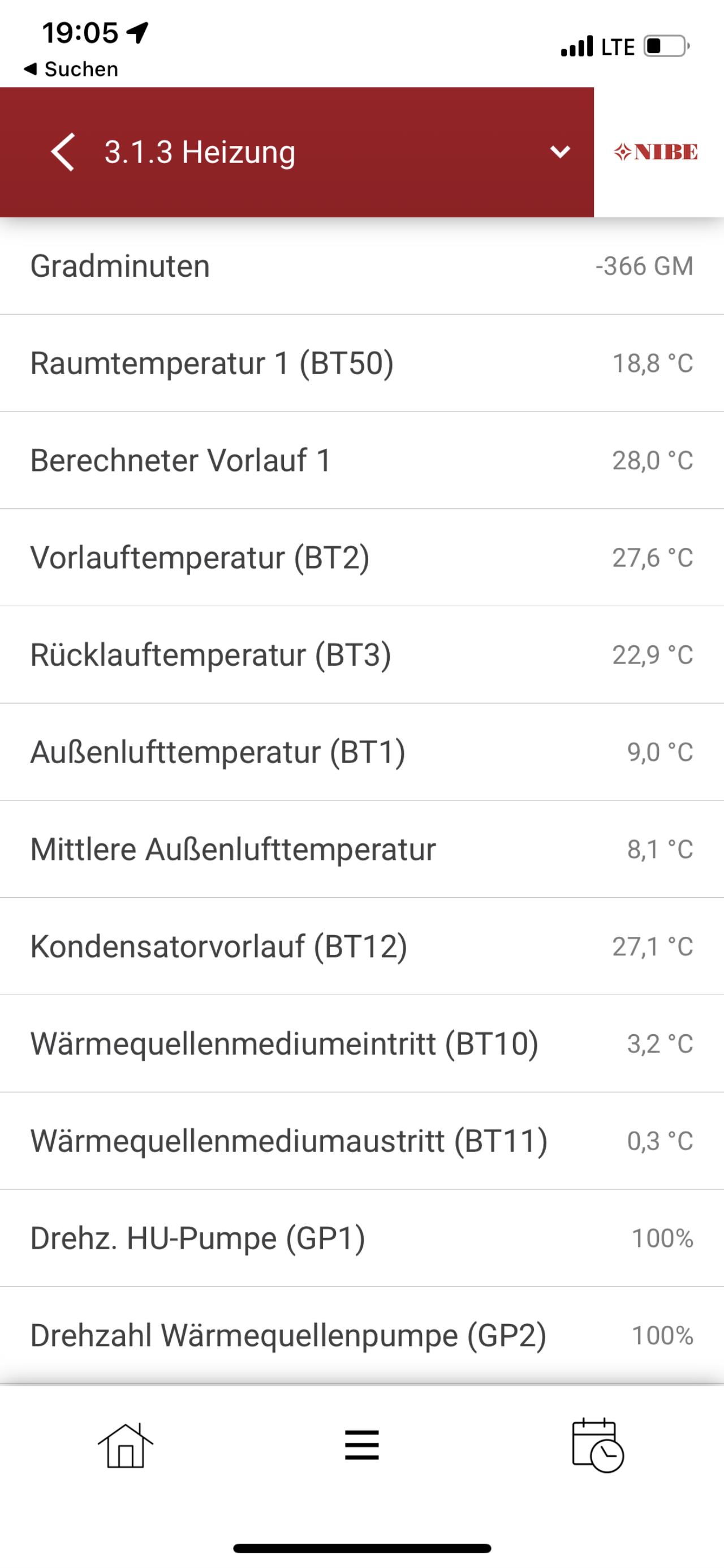

  •  plen
18.11.2021  (#20)
Die GM stehen so tief, weil Sole aus bei 1,9 steht und die Grenze bei 0 eingestellt ist, da hat der Verdichter wohl runtergefahren.
Ich habe das OG jetzt erst mal getrennt und mach nur EG zunächst. Die beiden Pumpen habe ich mal auf 100% gestellt und den Zuheizer aktiviert, damit ich erst mal die 25 Grad wieder erreiche und die GM abgebaut werden. Meine 40,5kWp Anlage unterstützt ja noch ein wenig.
Die Grenze für die Sole habe ich mal auf -1 gesetzt.
Der Verdichter läuft jetzt wieder auf Volllast, aber sollte nachher runtergehen. Die schiebt gerade einiges an Energie ins EG.
Ich lass das jetzt mal ein wenig so laufen und gucke heute nachmittag ob ich ein Diagramm bekomme mit ein paar Messwerten. Ich bin gespannt und halte euch auf den laufenden.
PS: Der Estrich hat bereits eine Oberflächentemperatur von 21,2 Grad.
Vielen Dank für eure Unterstützung und Tipps.
Gruß
  •  passra
18.11.2021  (#21)
plen schrieb: Die GM stehen so tief, weil Sole aus bei 1,9 steht und die Grenze bei 0 eingestellt ist, da hat der Verdichter wohl runtergefahren.
ja, 2° vor der Grenze wird die Leistung schon gedrosselt.
