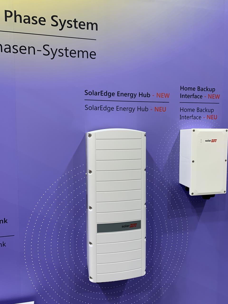

Wenn ich dir dazu raten darf und Du keinen Kaufstress hast dann warte noch ein paar Monate ab, das sagen wir aktuell unseren Kunden.
Solaredge hat uns vor einigen Monaten mitgeteilt dass wahrscheinlich ein Full-Backup-Hybridwechselrichter rauskommt (wir haben auch viel gesudert haha weil das war das einzige Feature was SE schlechter machte im Vergleiuch zu z.b Fronius, Victron)  , auch eine eigene Batterie wird kommen. (SE hat vor ca 2 Jahren einen Batteriespeicherhersteller gekauft)
Letzte Woche auf der Intersolar in München wurde dieser offiziell vorgestellt (sieht ähnlich aus wie der RWS, nennt sich dann aber Energy Hub, wird aber noch ein optisch anderes Gehäuse bekommen). Be-Entladeleistung DC liegt bei 5kW
Dieser Wechselrichter kann dann vollen 3-phasigen Ersatzstrom, die Netzumschaltbox kommt von SE (und nicht Enwitec - gefällt uns sehr da alles aus einem Guss ist) und es gibt ein paar coole Features die ich noch nicht sagen darf.
Preise sollen wir bis Ende November bekommen (ich tippe eher auf Ende des Jahres)
Verfügbarkeit laut SE Ende diesen Jahres mit etwas Verzögerung (ich tippe eher auf Ende Q1 bis Ende Q2 aufgrund der aktuellen Lieferkettenprobleme die jede Industrie hat und wir gewisse Partner halt dich auch schon ein bisschen kennen gg

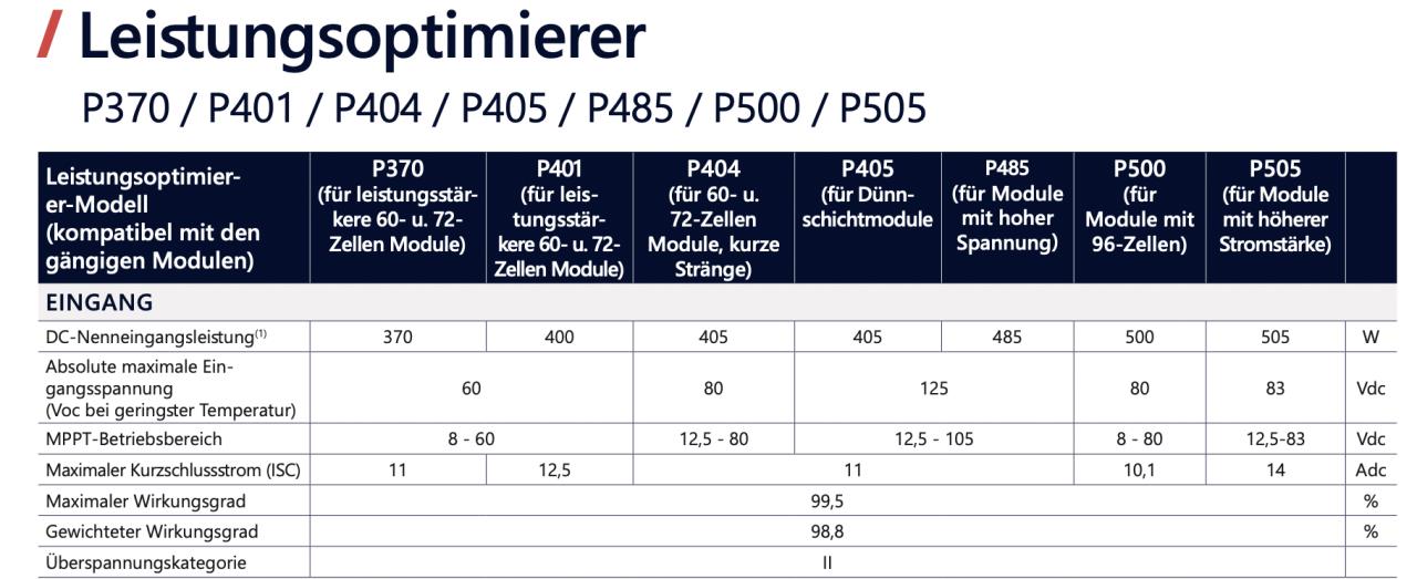

Das mit den Optimierer versteh ich leider gar nicht. Die P505 sind nur die neue Generation für höhere Modulklassen. Aber das die meisten Module im Bereich um die 370-400W liegen sind die P505 noch viel zu früh drann, dass weiß auch Solaredge  (Preisproblem Different P401 zu P505)
Laut SE-Datenblatt haben alle Optimierer von P370 bis rauf zum P505 alle einen Wirkungsgrad von 99,5% , drum kann ich die Aussage nicht wirklich verstehen :o)

Wirkungsgrad Optimierer
2021/20211014996576.png

14.10.2021  (#5)
3-phasiger-FullBackup-Wechselrichter
(wird optisch noch etwas anders ausschauen, Größe bleibt gleich wie beim RWS)
2021/20211014393219.jpg

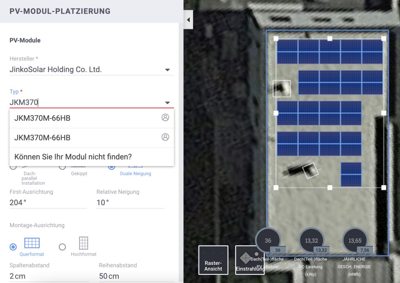

Ich hab mal Spaßhalber versucht Deine Module in der Auslegungssoftware zu verwenden damit man eine Bestätigung hat für den Optimierertyp.
Ich kann die angebotenen Module gar nicht auswählen, somit weiß ich auch nicht wie die das System bei Dir ausgelegt haben bzw auf die Effizienzsteigerung der P505 Optimierer dann gekommen sind/wären
2021/20211014831515.png

Leistungsoptimierer: Da hat er dann vielleicht das Anfahren gemeint.
P401 liegt bei einer max Spannung von 60V, P505 bei einer max Spannung von 83V
SE arbeitet bei 3-phasig mit einer Feststringspannung von 750V
750V / 60V (P401) = 12,5 Optimierer (Module) müssen live sein
750V / 83V (P505) = 9,03 Optimierer (Module) müssen live sein.... bis die Anlage hochfährt
