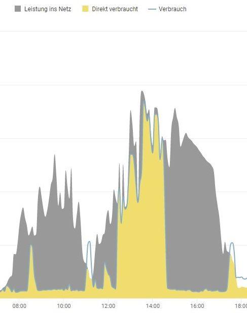

  •  ricer
25.5.2022  (#15)
Klar geht´s auch manuell.
Aber erstens gibt es auch nicht-perfekte Sonnentage und selbst an einem perfekten Tag hat eine PV-Anlage eine Ertragskurve...
Und mit Regelung schaut das dann halt z.b. so aus:
Regelt bei dir die Wallbox dann oder?
  •  ricer
3.7.2022  (#19)
Ja genau, lässt sich an der Wallbox einstellen...
