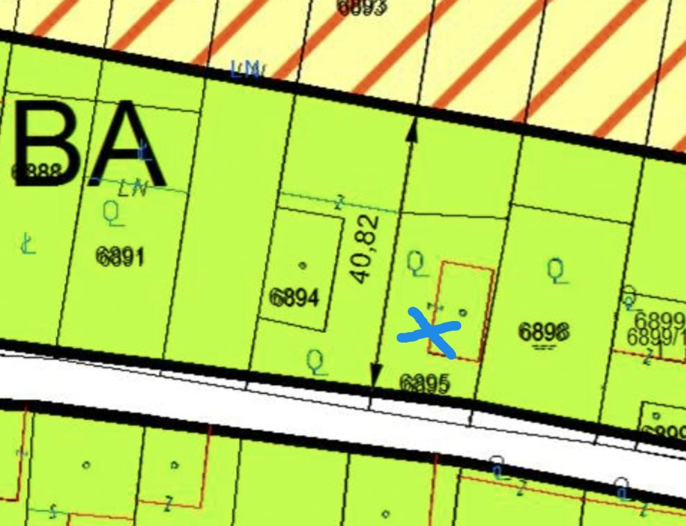

  •  Zazou
7.10.2021  (#7)
Karl10 schrieb:
@Zazou
wichtig wäre noch zu wissen, ob der Stadl auf einem eigenen Grundstück steht und die restliche, unverbaute (Umgriffs-)Fläche eine andere Grundstücksnummer aufweist? Früher mussten für die Gebäude immer sogenannte "Punktparzellen" geschaffen werden, die es oft auch heute noch gibt. Das musst du noch unbedingt abklären!
Nein ist kein eigenes Grundstück (siehe blaues x; im Gegensatz zum Stadl nebenan)
Ergänzungsabgabe wäre dann also für die Aufzahlung auf BK II (kein Bebauungsplan, daher meines Wissens zulässig) und ggf. für eine Vergrößerung des Grundstücks (ist noch nicht fix, weil wir erst mit dem Planen beginnen) zu entrichten - aber keine Aufschließungsabgabe auf Basis der gesamten Grundstücksfläche.
Kann man bei so alten Gebäude pauschal davon ausgehen, dass eine Bewilligung vorhanden ist? (was ja notwendig wäre um unter § 11 Abs.1 Zif. 4 zu fallen)
2021/20211007154667.png
  •  Karl10
7.10.2021  (#8)
Hinter dem Grundstück 6895 ist ja das angrenzende Grundstück ebenfalls zum Teil noch Bauland. Dieser Teil hat offensichtlich keine Bauplatzeigenschaft. Wenn du also diesen Teil dazu nimmst, fällt zusätzlich für die Aufzahlung von Bauklasse I auf II beim vorderen Grundstück noch Ergänzungsabgabe für die Vergrößerung des Bauplatzes an. Is halt die Frage, ob du mit dem vorderen grundstück auskommst und die Grundgrenze (bzw. der hintere Bauwich) nicht allzusehr stört.
Zazou schrieb: Kann man bei so alten Gebäude pauschal davon ausgehen, dass eine Bewilligung vorhanden ist?
Ja; heißt "vermuteter Konsens".
