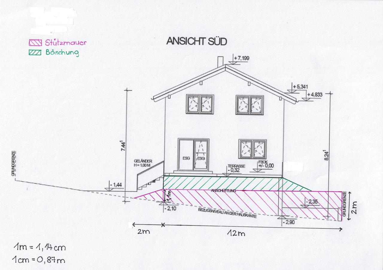

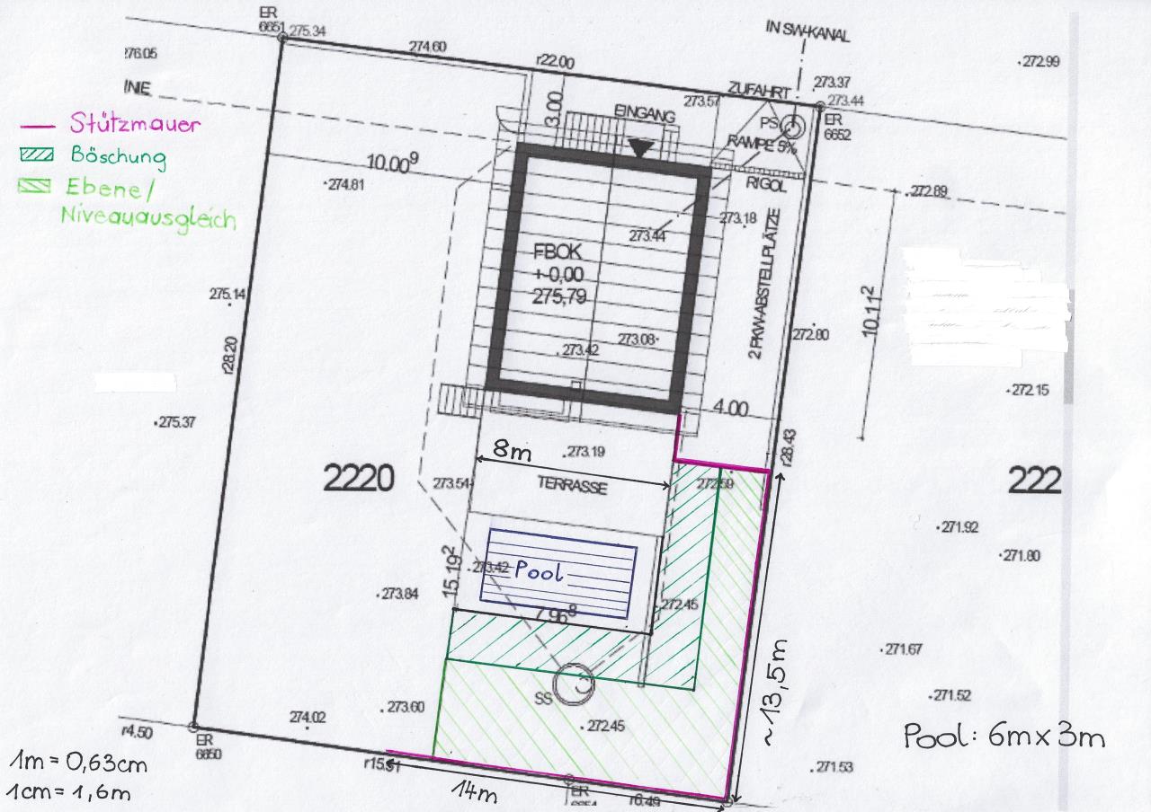

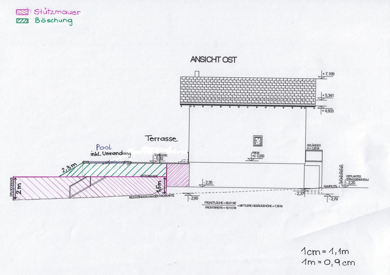

Hallo liebes Forum!
Wir haben vor, im kommenden Jahr ein Fertigteilhaus mit Keller in leichter Hanglage zu bauen. Der Bauplatz liegt in NÖ im Bezirk Korneuburg. Wir haben uns überlegt einen Teilbereich mit einer Stützmauer zu umranden und Niveau auszugleichen. Leider finde ich nur sehr widersprüchliche Angaben im Netz bezüglich der Preise. Diese gehen von "ok, das könnten wir finanzieren" bis zu "das kostet ja gefühlt mehr als das Haus selbst".
Gibt es hier jemanden der eine Expertise, auch bezüglich der aktuellen Preissituation,
geben kann?
Ich lade hier 3 Bilder hoch, da haben wir die Vorstellung der Stützmauer mal skizzenartig auf Papier gebracht.
Ich freue mich auf eine Antwort und danke euch schon im Voraus für eure Hilfe! Wir wissen, dass es diesbezüglich schon einige Themen gibt. Aufgrund der aktuellen Preisentwicklungen würden wir aber auf eine aktuelle Info hoffen.
Roman
2021/20211004783726.jpg
2021/20211004366195.jpg
2021/20211004259620.jpg

Hallo, ein aktueller Richtpreis, Wurfsteinmauer in Beton verlegt, 125€/m^2
  •  momada
5.10.2021  (#2)
Anfang letzten Jahres für ca. 45lfm Betonstützmauer ca. 180cm über Niveau ca. 16K im
nördl. Burgenland
5.10.2021  (#3)
So knapp unter 10k€ hätte ich das auch geschätzt.  Wobei da wahrscheinlich  och Erdarbeiten oben drauf kommen.
  •  Tomlinz
5.10.2021  (#4)
wir haben vor einem halben Jahr ca. 30lfm Wurfsteinmauer mit 2m durchschnittlicher Höhe machen lassen.
ebenfalls ca. 125€/m² aber nicht in Beton verlegt. Westliches NÖ.
Das ist aber ohne die Arbeiten für die Drainage dahinter (zeitaufwändig, teuer und unbeliebt, falls der Baggerfahrer immer aussteigen muss und wieder rein, eine Schaufel Schotter hin und wieder raus den Schlauch richten. Alternative: selbst dabei sein und die Drainage während dem hinterfüllen Stück für Stück reinlegen).
Auf den Schotterkoffer+Drainage dahinter keinesfalls aus Kostengründen verzichten, sonst hast womöglich in ein paar Jahren den Bagger zum Sanieren wieder da.
Und ein Hinweis, den wir so nicht am Radar hatten: die Wurfsteinmauer wird im Hang ziemlich schräg, geht weit in das Grundstück hinein und gemeinsam mit dem Schotterkoffer dahinter wird von dem hellgrünen ebenem Niveauausgleich nicht viel übrigbleiben. lieber dort nichts einplanen.
Kostenmäßig noch dazu kommt logischerweise der Zaun und falls gewünscht der Betonkranz auf der Wurfsteinmauer. Wenn du das nicht selbst machen kannst, wirds ziemlich teuer.
Sonst halt Alternative einplanen (z.b. Polokalrohre mit eingraben und die dann mit Beton auffüllen).
Und ja: ein paar Tausender Erdarbeiten kommen noch dazu. und die Drainage muss wo angeschlossen werden dort unten am tiefsten Punkt.

Auch ist zu hinterfragen, wie die Stützmauer hergestellt werden soll. Eine geschalte Betonwand ist wesentlich teurer, als eine Stützmauer aus Betonschalsteinen. Optisch sind beiden natürlich auch etwas anderes, aber lt. Plan schauen die Stützmauern zu den Nachbarn?
