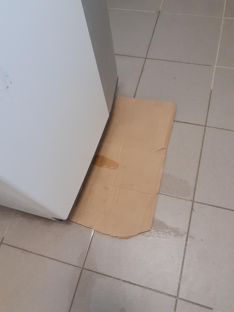

2021/20211006161355.jpg

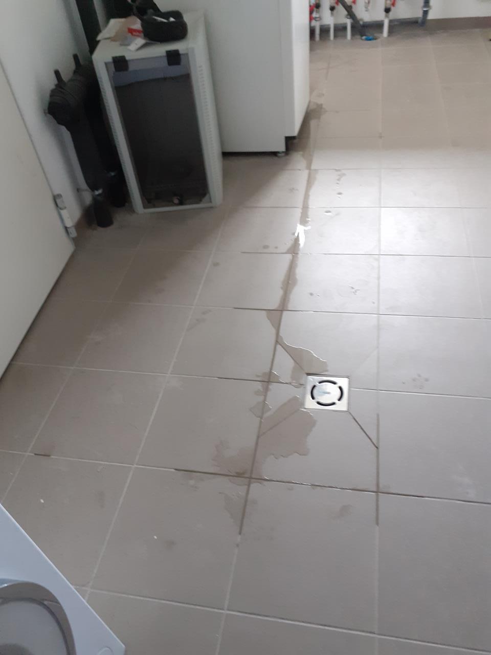

Man sieht dass es runter tropft
2021/20211006228252.jpg

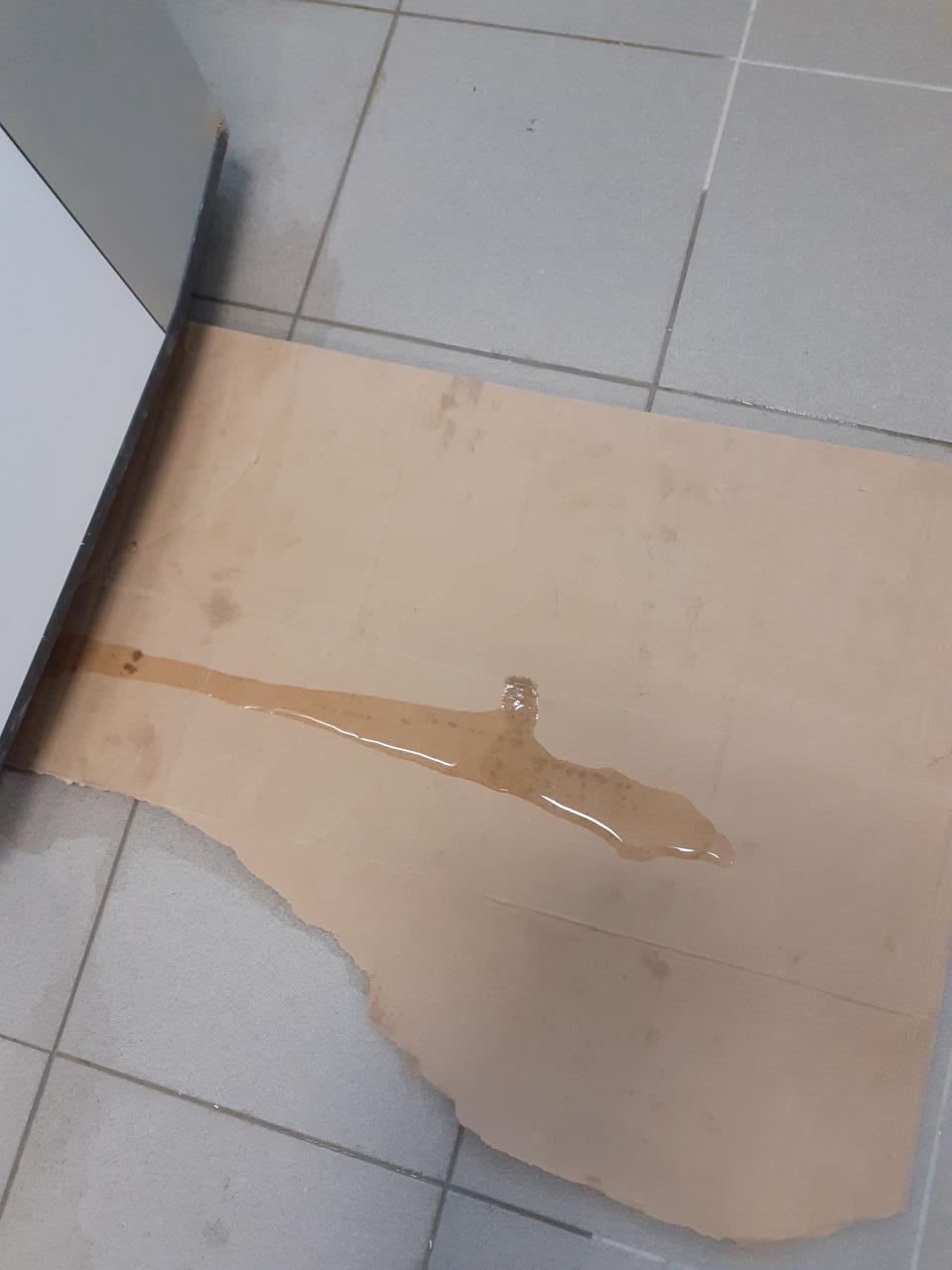

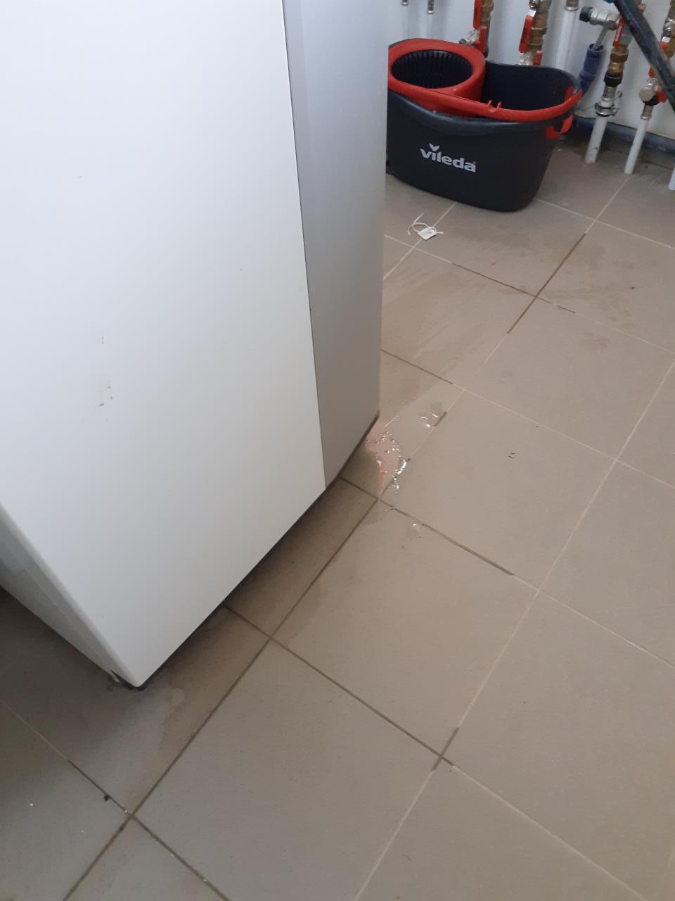

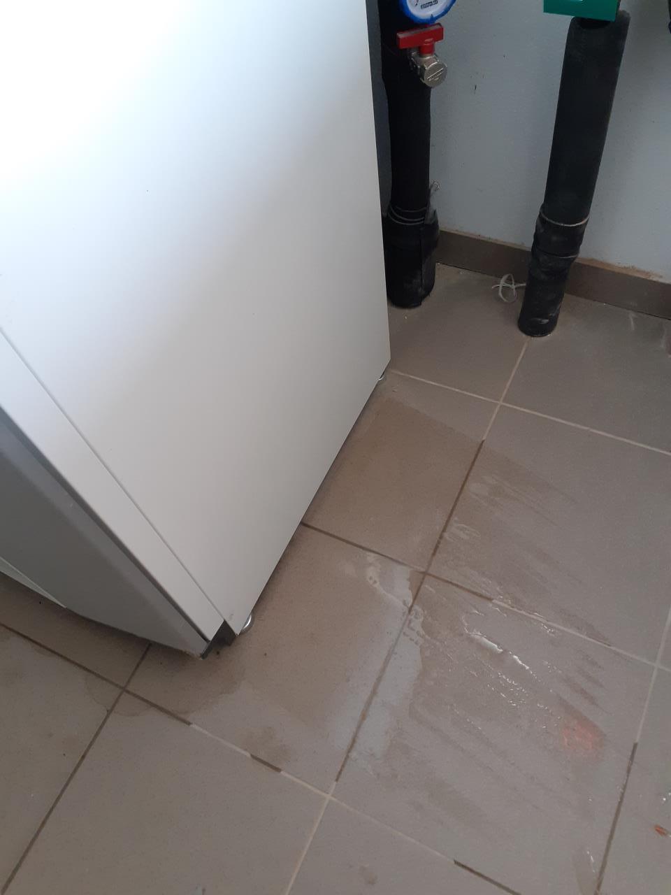

Es dürfte sich um Wasser handeln. Kommt2 x am Tag vor. letzten winter war das nicht. Allerdings hatten wir da keine WW WW [Warmwasser]-Zirkulation laufen

8.10.2021  (#4)
@beachflyer77
Warum nimmst du nicht einfach den Deckel runter und schaust mal rein?
