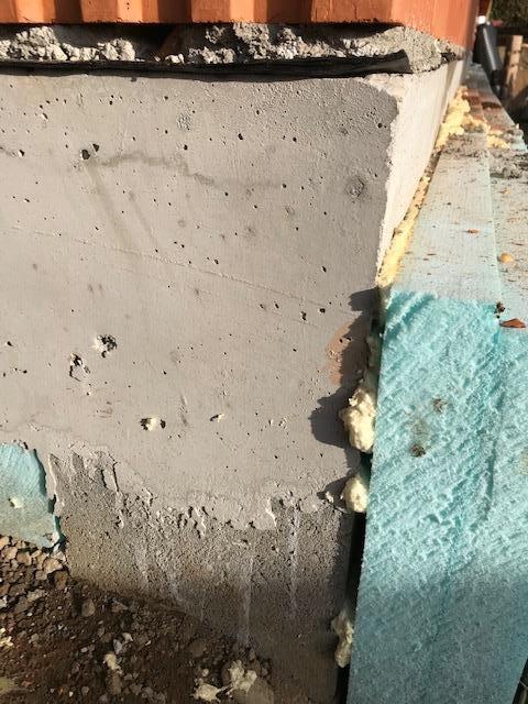

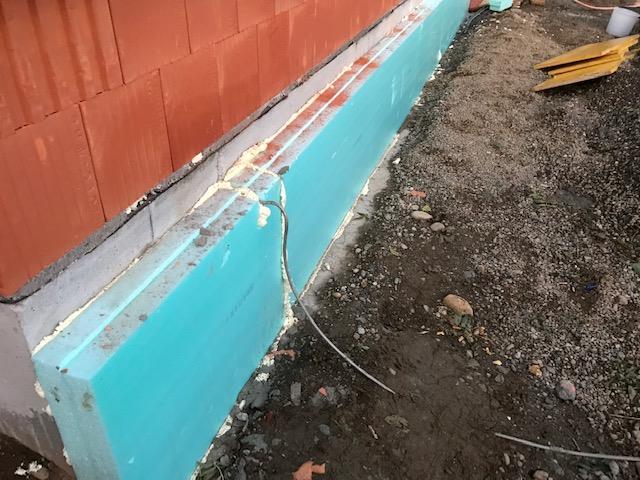

Hallo, ich habe paralell gerade ein Thema hinsichtlich d. Änderung des Ziegeltyps am Laufen (anderer Thread) und möchte nun natürlich der noch möglichen Dämmung, wie hier die Sockeldämmung alles richtig machen!
Mir ist dabei die Dämmung im Sockelbereich ins Auge gestochen, was sagt die Norm dazu?
Sollte es nicht so sein, dass von den 2 Scharren KV Steine bis zur Fundamentplatte und über den 2 Scharren 38er zuerst eine 2K Bitumenspachtelmasse und darauf erst die Dämmung angebracht werden muss?

Wir haben mit EKV-5 vom Sockel bis runter (ca 1m hohe Streifen) geflämmt.
Laut Spengler billiger & besser als der 2K Anstrich.
Red mal mit deinem Bauleiter / Polier - jenachdem wem du zur Hand hast, was du hier am besten noch machen kannst außer wieder runter reißen..
4.10.2021  (#2)
hektor schrieb: Sollte es nicht so sein, dass von den 2 Scharren KV Steine bis zur Fundamentplatte und über den 2 Scharren 38er zuerst eine 2K Bitumenspachtelmasse und darauf erst die Dämmung angebracht werden muss?
Korrekt.
Hier ist doch einfach mal gar keine Abdichtung gemacht worden?!
- Abdichtung bis inkl. Horizontalkante 38/50er Ziegel
- Dämmung aufkleben
- Alles netzen inkl. 50% der ersten 50er Schar.

eXTrEm.aT schrieb: Red mal mit deinem Bauleiter / Polier - jenachdem wem du zur Hand hast, was du hier am besten noch machen kannst außer wieder runter reißen..
Hab ich getan. - Die Antwort kam mit dem Verweis, dass dies immer so gemacht wird!
Rauf kommen soll auch noch was, jedoch nur auf die 1/2 der Bodenplattenstärke bis zu Anfang 50´er Ziegel.
Zu welchen Problemen kann es bei dieser Art der Ausführung kommen?
derLandmann schrieb: Korrekt.
Was schreibt die Norm da vor?

Bei uns wurde die Abdichtung von Außenkante 50er bis mitte Bodenplatte gespachtelt, weiter runter nicht, warum auch? Material: Botament 2K doppelt aufgespachtelt inkl. Fließband bei Materialübergang. Baumeister meinte diese Abdichtung ist hochwertiger als Bitumenbahnen.
Unter Niveau XPS mit Klebespachtel bzw. ober Niveau EPS-S, da weniger nachträgliche Verformung als XPS.
Mal Norm hin oder her:
- Was steht in deinem Vertrag?
- Auf welche Höhe soll am Ende dein fertiges Außen-Niveau sein?
- Welche Art von Wasser-Belastung hast du bis auf welche Höhe?
(vermute mal nicht drückendes Wasser und Grundwasserspiegel weit darunter oder?)
- Dämmung aufkleben
auch so gemacht...
