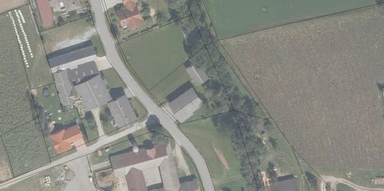

2021/2021092555653.jpg
Hier ist noch mein Entwurf des RGk
Haus https://grabenkollektor.waermepumpen-verbrauchsdatenbank.dehttps://grabenkollektor.waermepumpen-verbrauchsdatenbank.de/trenchplanner.html?id=ok7ajeFvXqN5Wu2hFGVk
Ich bitte um zahlreiche Antworten zu meinen Beitrag
mfg Stefan

25.9.2021  (#1)
vermutlich ist die WP WP [Wärmepumpe] zu groß dimensioniert. die 2-8 wird besser passen.
verlasse dich nicht auf die überschlägige heizlast deines cheffes, rechne selber. nicht daß da wieder die üblichen zuschläge drin sind.
nimm dir die tabelle von HFrick/Berhan oder bei ubakus.net.
abstände zum haus sollten besser über 1m sein, abstände zur dränung eigentlich ebenfalls, wenn weniger, dann z.b. mit einer dämmplatte abschotten.
der bereich der dränung sollte halt nicht gefrieren, ebenfalls alle anderen rohre.
im kernwinter geht der RGK RGK [Ringgrabenkollektor] schonmal in die vereisung und sollte eben ausreichend abstand oder dämmung zu weiteren leitungen einhalten.
bäume sind nicht das problem, eher die wurzeln, bzw ob du die beim graben kappen musst.
wenns zu viele oder zu dicke wurzeln sind, nehmen die bäume das übel ;)
unsere duglasien haben nach durchtrennen zweier armdicker wurzeln im ersten jahr einige nadeln geworfen, haben sich aber erholt.
meinst du mit niedriger außentemperatur die NAT? je niedriger die ist ( kannst du für deinen wohnort online einsehen) desto größer die heizlast des hauses und desto weniger leistung des RGK RGK [Ringgrabenkollektor] im kernwinter.
mach keinen schacht draußen, führe das ins haus ein und setz die verteiler dort.
WH im Bad ist schonmal ein guter anfang, doch mach das von genauer berechnung abhängig.
vielleicht machen noch mehr WH WH [Wandheizung] sinn.
edit: was ist hygenic? ein hygienespeicher? -> weglassen
pufferspeicher-> weglassen!
plane mit viel durchfluss und alle kreise offen auf perfekte RT RT [Raumtemperatur]
