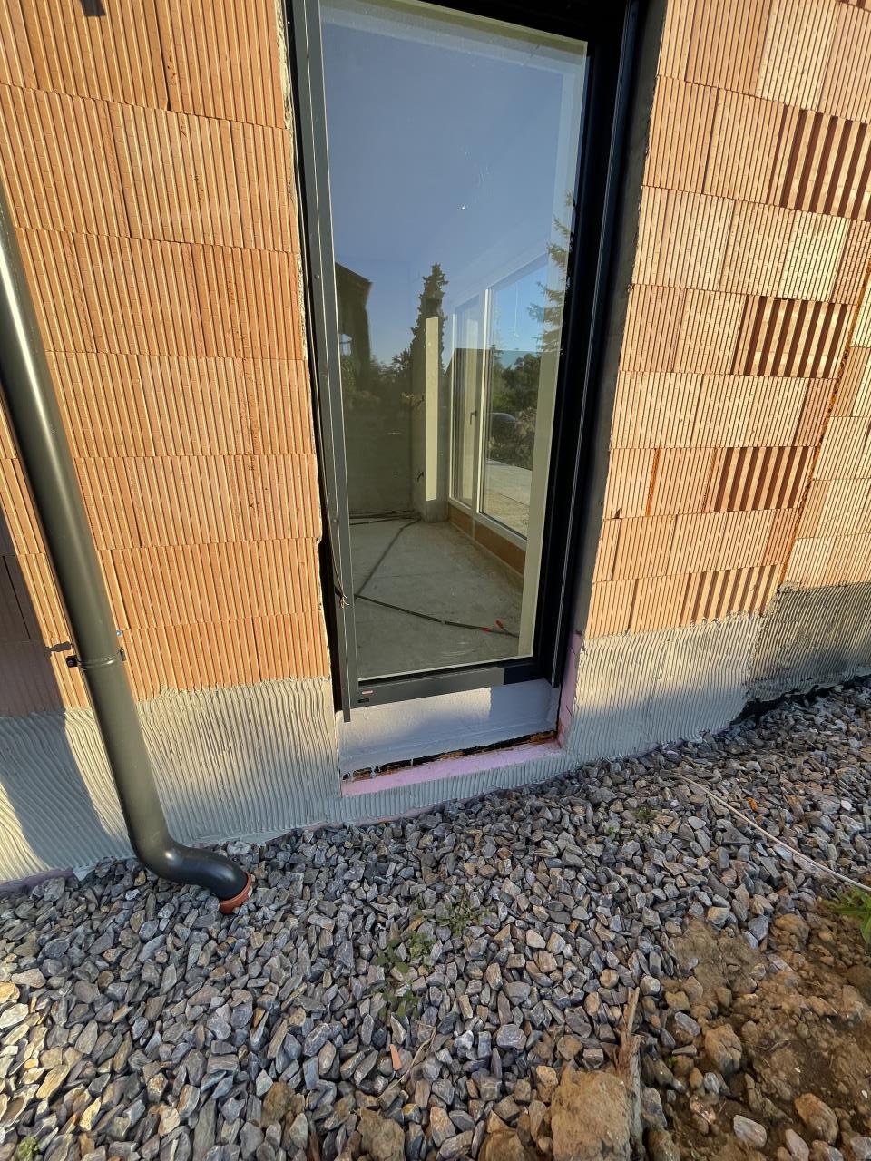

Und zwar habe ich folgende Situation, dass ich mehrere bodentiefe Fenster mit Fixverglasung habe. Die wurden nun auch schon mit Flüssigkunststoff abgedichtet und sollten dicht sein.
Wie sind hier in so einem Fall die weiteren Schritte? XPS reinkleben und auch zuspachteln um das XPS vor UV zu schützen? Was kommt dann oben drauf? Irgeneine Abschlussleiste oder doch noch ein "Aussenfensterbank"?
Wir wollen sobald der Aussenputz drauf ist das Niveau so angleichen, dass es bündig mit der Fensterunterkante ist. Habt ihr Fotos wie eine ähnliche Situation fertig aussieht?

Was kommt dort hin? Werden da Terrassenplatten in die Laibung gelegt oder was wird das "Niveau" werden?
Wir haben die Dämmung bis ca. 10 cm unterhalb des fertigen Niveaus hochgezogen und dann die Terrassenplattung reingelegt.
Wir habens nicht mehr gespachtelt weil wir die Platten nicht lange dem UV ausgesetzt gelassen haben.
